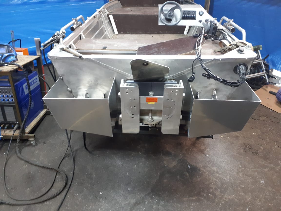

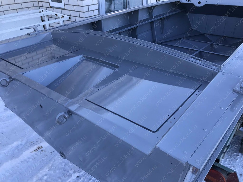

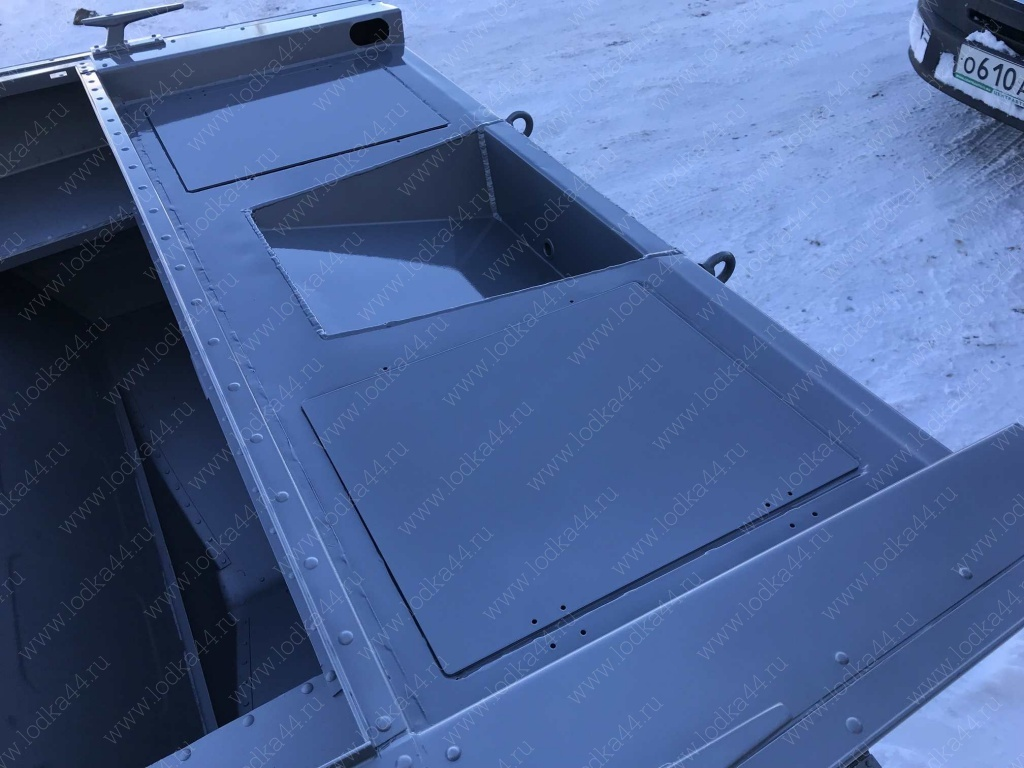

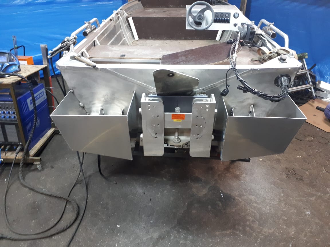

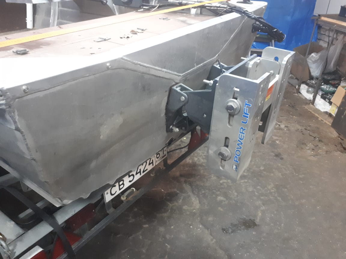

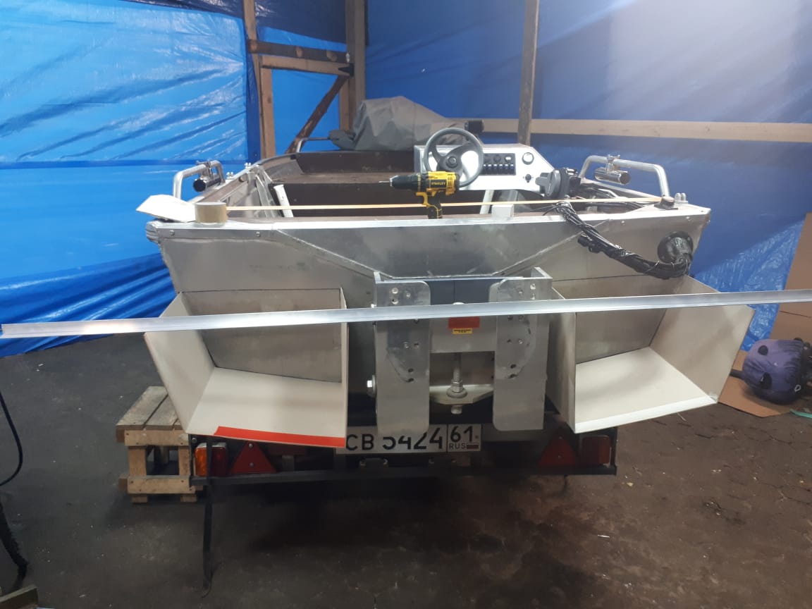

Заодно спрошу здесь, чтобы не плодить темы.
Кто-нибудь ставил данную продукцию : https://lodka44.ru/hardware/metalloizdeliya/21895/?sphrase_id=103943
На мотолодке была тема, но заглохла.
Да простят меня сорок четвёртые лодочники. :oops:
28 275
2 906
На вид неплохо.
Очень неплохо!
kav75
16.01.2010
2 798
1 386
Томск (Северск)

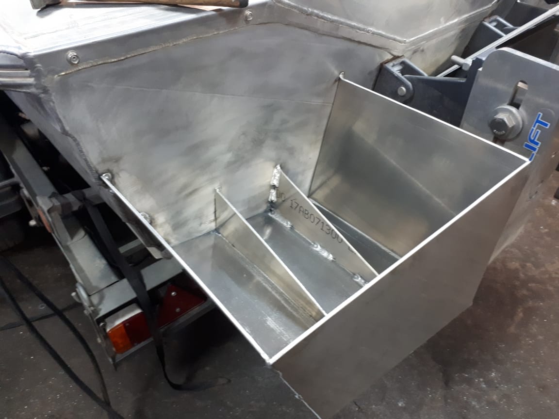

Тоже так думаю. Если самому ваять такое, с учетом наших жадных аргонщиков, берущих 100 рублей за 1 см. шва, выйдет дороже.
28 275
2 906
Кринолинов только не хватает.

9 560
4 780
Да там много чего не хватает,а кринолины не главное в лодке.Фраза что в нишах можно размести баки,очень повеселила:lol:Про борьбу с дельфином (после такого )ни слова!:good:
