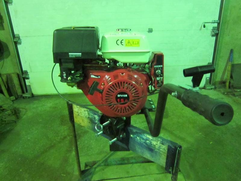

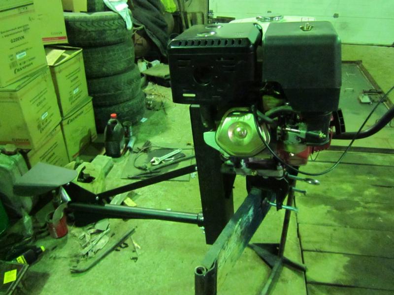

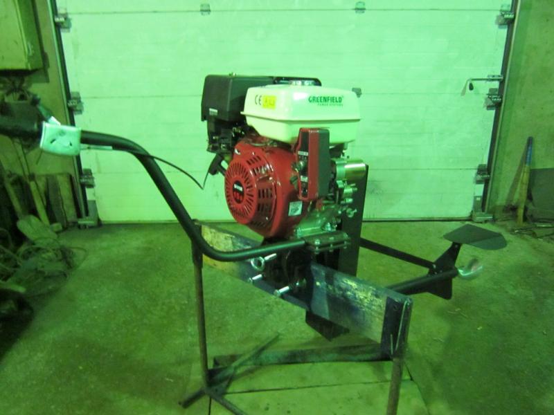

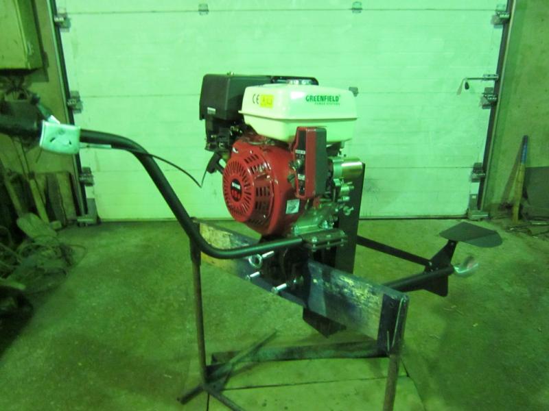

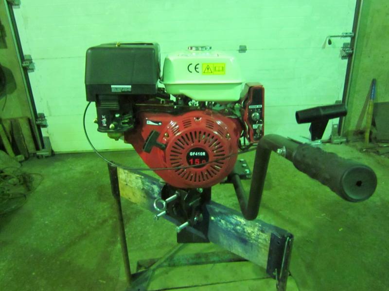

Не слишком ли большое усилие приходится прикладывать чтобы винт на ходу поднять?
Спросил потому, что ось вращения всего агрегата высоко, над транцем, а упор винта внизу - сантиметров 40 рычаг преодолеть нужно.
Обычно у болотоходов типа "Длинный хвост" этот рычаг сантиметров 10 всего получается и даже меньше. И поднимают они винт (на работающем на полную движке) с небольшим усилием. Это бывает нужно чтобы водоросли сбросить или просто в более чистое место винт переставить.
А тут как?
jawa0110
14.04.2014
464
Красноярский кр. г.Ачинск
тайга340, янтарь2, автобот
А тут как?
Мотор получился очень удачно сбалансированным, сидя на банке за румпелем (на видео видно), свободно управляю мотором. За счет полупогружного винта часть воды бьет в плиту над винтом, тем самым поднимая дейдвуд из воды. Углом наклона плиты можно регулировать заглубление винта. Не по теме: все лето искал для этого мотора лодочку как у Вас (Казанка 6) так и не нашел подходящий вариант. На видео мотор с винтом 8", ходил в пол газа, т.к. чуть больше добавишь идет проскальзывание. Сейчас приобрел винт 8,5" посмотрим как пойдет мотор с этим винтом.
Обычный (не суперкавитирующий) винт используется в полупогружном режиме. Поэтому допустимая нагрузка на винт очень мала, иначе начинается активная аэрация.
Или использовать суперкавитирующий винт, или уменьшать нагрузку т.е. увеличивать диаметр винта, чтобы не допустить аэрации.
Увеличение шага винта полдюйма ничего не даст, это практически то же самое, что обороты увеличить. Вместо этого можно было шестерёнки другие поставить или просто газу добавить.
Если уж увеличивать шаг винта, то настолько, чтобы получить винт приемлемо работающий в суперкавитирующем режиме. Но с таким винтом могут возникнуть проблемы с выходом на глиссирование. В общем я за увеличение диаметра...
Не по теме. Я подумывал о подвесном моторчике по подобной схеме, но хотел вариатор от мотороллерчика использовать. С вариатором движок может отдавать всю мощность на разных режимах, т.е. один и тот же винт будет оптимальным и для лёгкой и для тяжёлой лодки. И на глиссер можно будет выходить с гораздо большей нагрузкой.
