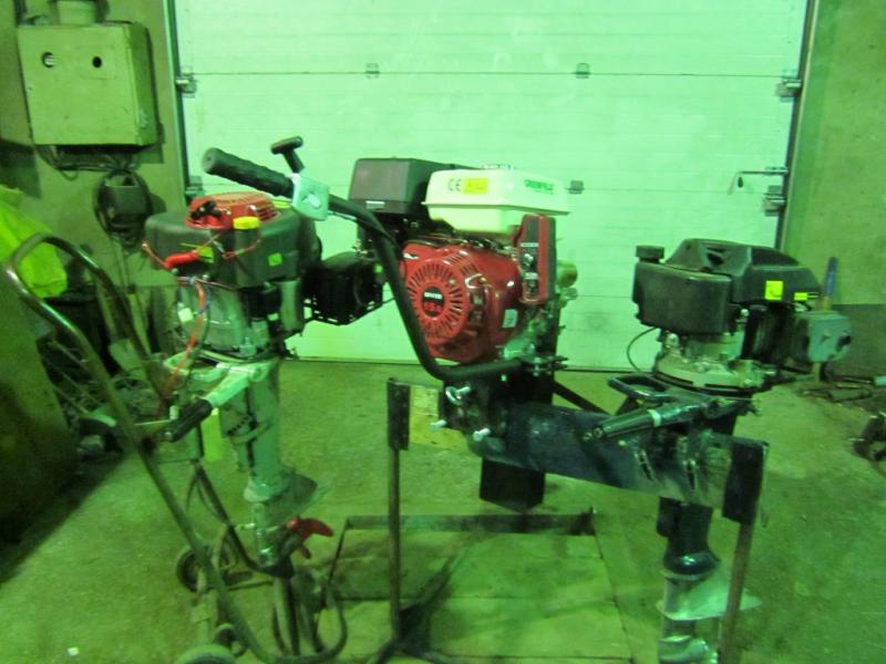

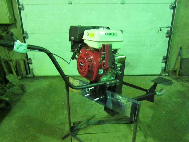

Всем привет, испытания (наверно последние в этом году) показали не плохие результаты.
ДВС 4-х тактный, вал горизонтальный, 15 л.с
Регулятор оборотов отключен
Угол опережения зажигания 32 градуса
Винт китайский 8,5" (сначала стоял 8" и чуть больше половины газа начинал проскальзывать)
Лодка ПВХ Тайга 340
Максимальная скорость что в одного - 43 км/ч
Результатом доволен, но хочу большего, для этого начал строительство плоскодонной лодки типа ТРАКЕР 1032

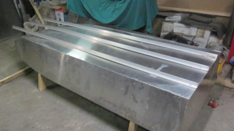

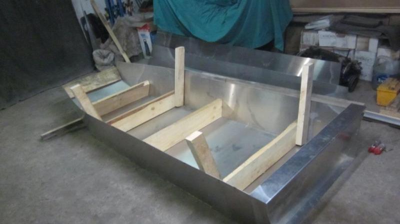

Всем привет, сегодня привезли аппарат аргоннодуговой сварки. Завтра буду настраивать, пробовать, как все настроится и отладится начну варить лодку.

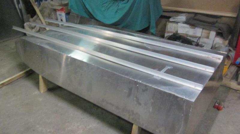

Как видно на фото, планируется установка 3-х тавров, они будут выполнять функцию реданов и одновременно стрингеров. А с внутренней части лодки будут только шпангоуты. Т.е. лист будет находится как бы между 2-х обрешеток, наружней и внутренней. Надеюсь, что получится не плохо.

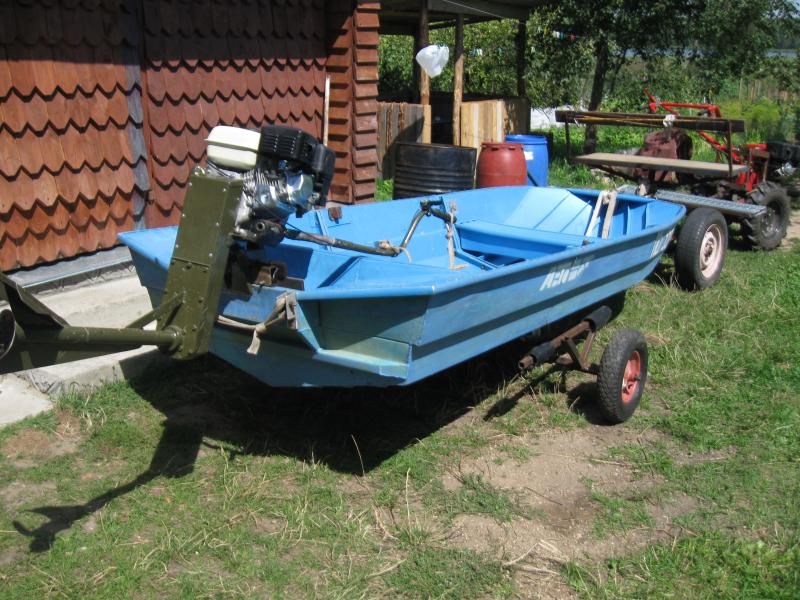

Спасибо Николай тебе за наводку,похоже у меня такая же история,на малых оборотах и малой глубине винт работает эффективно при выходе от берега,а потом повышаю обороты до максимума на поверхности тяга падает и винт работает вхолостую,как ты выразился словно МИКСЕР, создавая тучу брызг,пока не заглублю винт до 40-50 см приблизительно.Тяга появляется моя посудина Автобот -350(57кг) начинает успешно двигаться.При этом скорость как мне кажется небольшая,ориентируясь по первому моему мотору Хонда 2,3 приблизительно около 10км/час.
Движок на болотоходе Хонда-7л.с. куплен у народных умельцев в России.Мне почему-то кажется что он должен бегать быстрее,если попробовать опираясь на твой совет Николай,поставить винт с большим диаметром и шагом...,только вот какой я в этом не соображаю
Буду рад услышать дельную подсказку !
Заранее всем благодарен !
С Уважением ,Валерий !

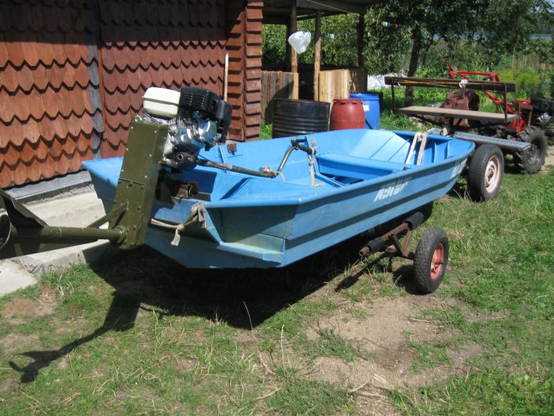

Добрый день Валерий.
Движок скорее всего у вас GX200
http://www.honda-gx.ru/honda-gx-200.shtml
6.5ЛС
Либо GX240 8ЛС.
http://www.honda-gx.ru/honda-gx-240.shtml
Так повелось что все болотоходы не имеют редуктора из за классической схемы прямого вала и прямого привода.
Тепрь рассмотрим вашу лоханку. Глиссирующий килеватый корпус 350 длинной и 60кило весом. Прибавьте сюда кг 40 веса вашего болотохода, ваши 100 кило и шмурдяк кг 20 и того 220кило в одного.
Длинна по ватерлинии 320 и отсюда дед Фруд даст вам водоизмещающий режим до 9км в час максимум а далее вы упираетесь в САМЫЙ ПОГАНЫЙ ПЕРЕХОДНЫЙ РЕЖИМ. ВЫЙТИ ИЗ КОТОРОГО ВАМ ПОЗВОЛИТ ХОРОШО ПРОСЧИТАННЫЙ ВИНТ И ДВИГАТЕЛЬ В 10 ЛОШАДОК НА СКОРОСТИ 24-25 КМ В ЧАС.
ТЕПЕРЬ РАССМОТРИМ ТАКОЙ ДВИЖОК
http://www.moto-market.ru/honda/honda_bf_10.shtml
Это минимально необходимый. Максимальная скорость на валу 5200делим на коэф редукции 2,08 получим 2500 оборотов МАКСИМУМ при скорости 25км в час. Обратите внимание, что и ПЛМ в 50лошадок кои гонят лодки больше 50км в час все одно на валу имеют как правило 2500об в минуту http://www.moto-market.ru/honda/honda_bf_50_l.shtml и вот на таких скоростях лоханки это оправдано и винт эффективен, а при столь низких скоростях лодок крутить с такой скоростью вал ЭТО НОНСЕНС, но сложности изготовления редукторов с большим передаточным числом заставляют использовать не очень эффективные винты-миксеры:
"для приближенного расчета мощности N, обеспечивающей заданную скорость, по формуле N=RV/K л.с.
где R — сопротивление движению (кг), для заданной скорости;
V — скорость, км/час;
К — коэффициент, равный 160 — при очень хорошем к. п. д. винта (скоростные спортивные лодки); 140 — при хорошем к. п. д. (большие винты, меньшее число оборотов, высокие скорости); 120 — при средней эффективности винта (средние винты, средние скорости); 100—для малоэффективнных винтов (небольшие винты, малые скорости)."
Посмотрите реальные характеристики Вашего двигуна. http://www.honda-gx.ru/graph-gx240.shtml
на скорости вала 2500 у него всего 5,5 ЛС. Если у Вас стоит GX200 то там реальная картина еще печальней на максимальном моменте (2500 оборотов в мин)4,2 лошади....
http://www.honda-gx.ru/graph-gx200.shtml
Сейчас некогда убегаю. Оптимальный винт посчитаю попозже.....
Z00-8
21.11.2016
118
Тритон, Тарпон 130 Т, разного рода казанки на охотбазе....
Яма 5CMH, эндура 35, пмесь ноги карвера с Zongshen ZS
Далее конструкция вашего болотохода. Ременный привод наверняка дает проскальзывание это потери как минимум 5% а то и все 10% Далее наклон вала как у всех болотоходов. Даже при ломанной конструкции, отнимет от тяги вертикальную составляющую. Т.Е. реальная тяга будет = Рвинта Х cos угла наклона.
Еще надо посмотреть не тормозит ли весло корпуса вашей ременной передачи при провале кормы на переходном режиме?
Ну будем считать лучший случай в сухом остатке у вас на валу 4,5 ЛС. Но и они при хорошем эффективном винте должны разгонять вашу лодку в одного до 18км в час а реально как вы говорите 10. т.е скольжение вашего винта 80% Нормально 15-20.% Считаем оптимальный шаг винта под скорость 18км/час и скольжение 20 при скорости вала 2500. получаем 6 дюймов.
Реально начать нужно с винта диаметром 8 дюймов и шагом в 6 дюймов. Если окажется тяжеловат (двигатель будет не докручивать до 2500) то можно слегка подрезать. Есть ли такие винты для болотоходов и как их подрезать не в курсе. Не моя тема....... Я просчитывал под стандартный ПЛМ.
