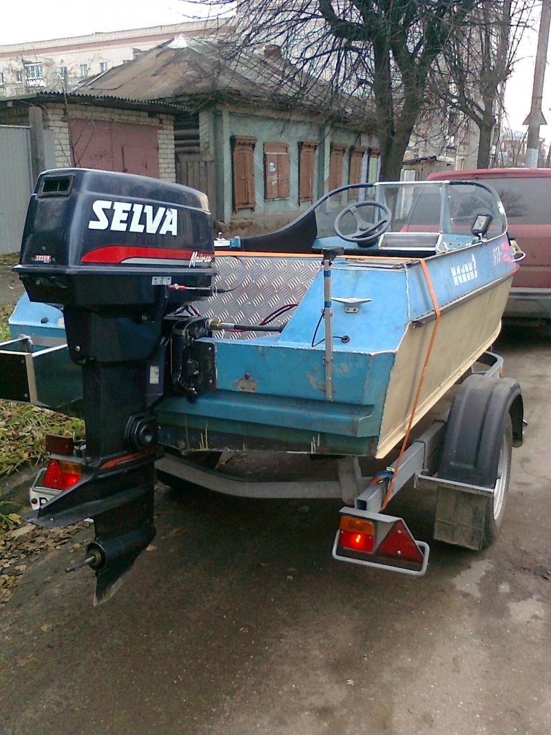

Ну вот, вчера, в праздник, погодка позволила закрыть сезон и испытать Немана-2
с Сельвой-35 после небольшого тюнинга: поменяно стекло, сделана калиточка, установлено рулевое

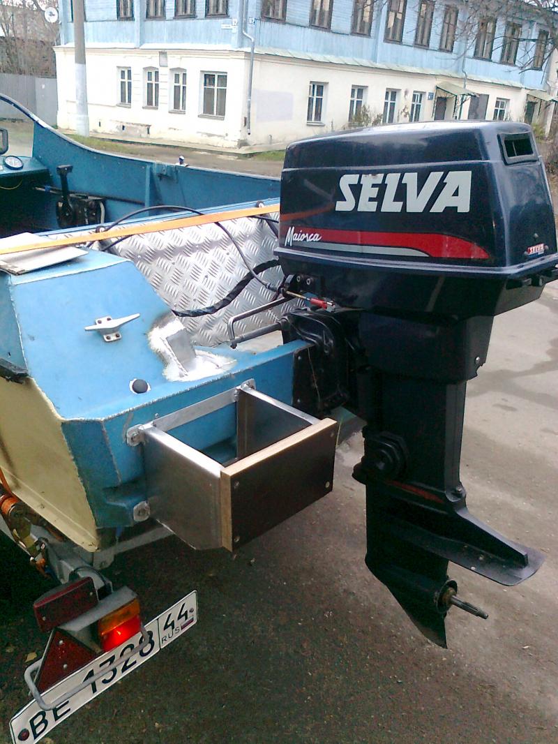

и машинка, приделан выносной транец под мелко-моторчик для докатки и троля. Остается покраска и марафет :)
Но это, скорее всего уже по весне. Зацените фотки ;)
На ходу не фоткал, скажу одно-УРАГАН !!!!!! :good: :crazy: По очучениям-более 50 км/ч :crazy: (жаль-не было ЖПС)
Бывалые, подскажите, по тахометру обороты на полном 6100-это нормально или перекрут ??????? :unknown: (звук работы мотора в норме :good: )

Андрей, покажи пожалуйста покрупнее фотки транца под мелкомотор. Из чего ты его делал и как крепил?
Андрюха
05.12.2012
498
24
44 Регион
Андрюха
Вятка 37; Обь-1 (ЗИЧ); Неман-2
Хонда-20. 4х-тактн; Ямаха-9,9 (15), Ямаха-3. 2х-тактн.;
Не проблема, друже, смотри ;)
Материал АМГ - на фото всё видно :yes:

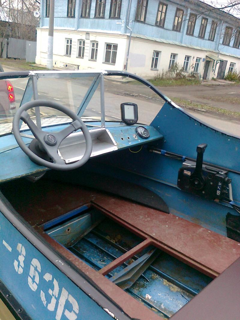

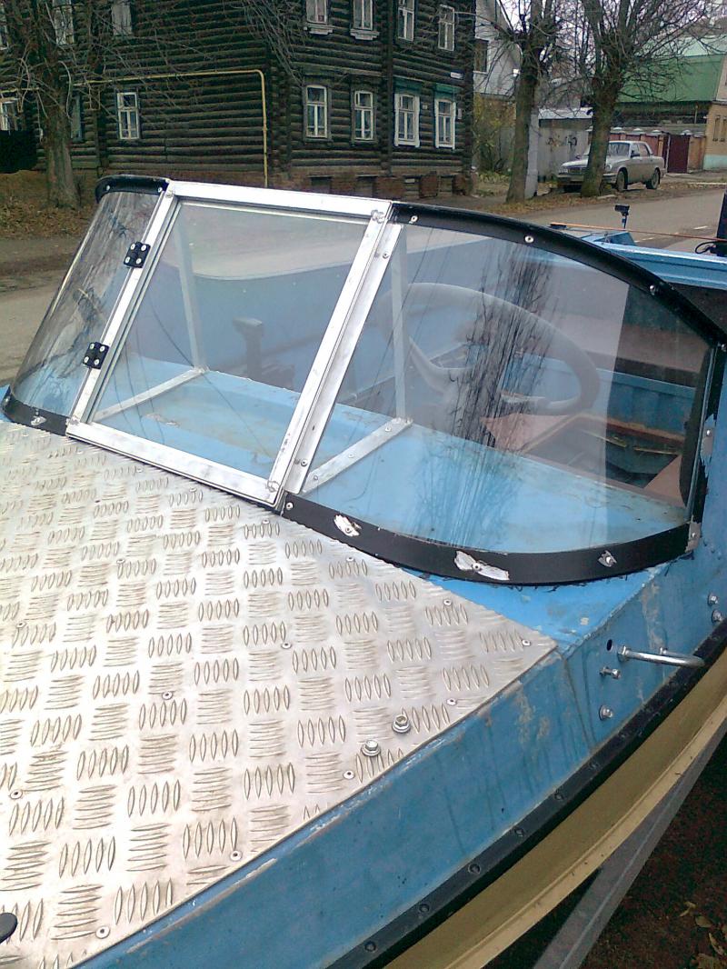

Андрей, а почему руль слева, а тах и машинка справа ? Мотор не слишком низко ? Калитка не громоздко вроде получилась :good: Стекло где покупал ? У мну разбито :( .
Андрюха
05.12.2012
498
24
44 Регион
Андрюха
Земляку привет !!!! :)
По порядку: 1-наши лодки не Проги, и коротки , и узковаты,
так что я сижу по-середине и машинка как раз рядом, всё удобно.
Рулевое досталось с Козы-5 слишком длинно для Немана, поэтому так и установил.
2-мотор установлен вровень с килем. Вчера пробовал-всё супер: ни прохватов, и скорость вполне устраивает.
3-стекло брал у знакомого, у него было как-раз на лобовуху. Могу подсказать: обратись в Лодка-44 или Халс-2000. ;)

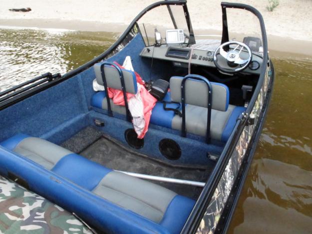

еще совет по Н-2.Вдоль бортов приклепать П-образные профили по планширю(корпус жидковат-усилить)потом их оклеить ковролином-будет полки вдоль бортов для мелочевки........
Андрюха
05.12.2012
498
24
44 Регион
Андрюха
Тёзка, во-во по-подробнее ПЛИИИЗ,
если можно, то с фото. Как раз и хочу по бортам
сделать полочки для мелочёвки (как у Прога), а как лучше, пока не сообразил :unknown:
У меня борта были зашиты примерно также как на фото; мне не нравится-зря пропадает место по бортам.
