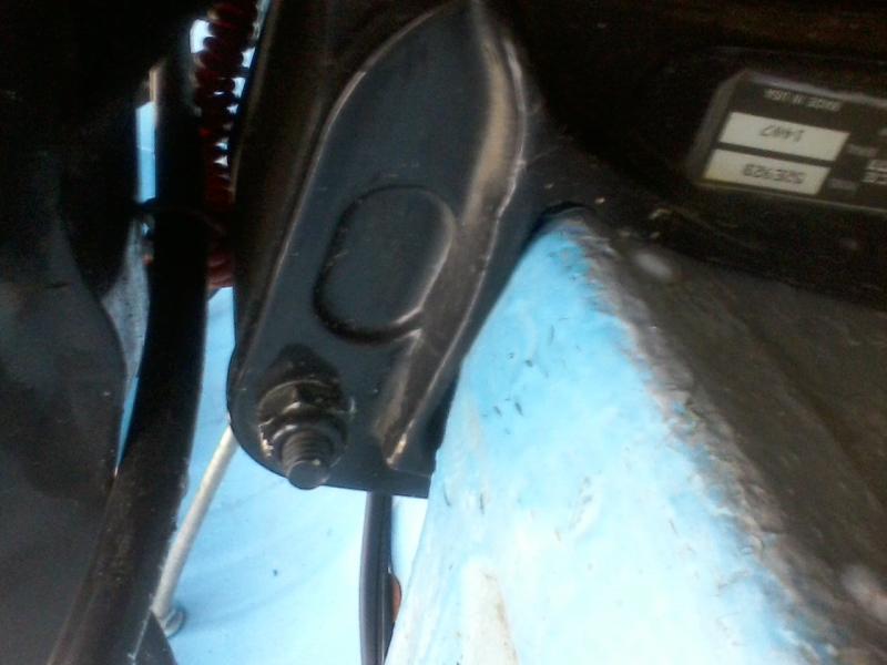

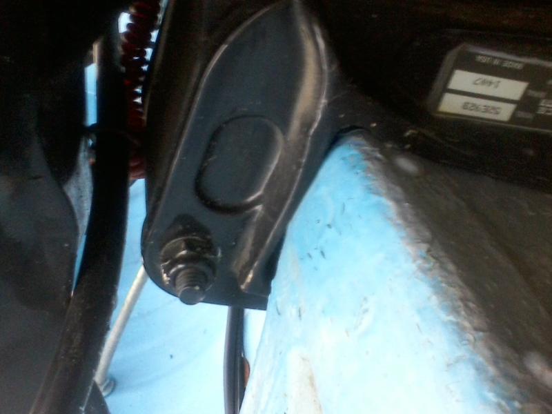

Подождём :yes:Висит у меня на докатке зверёк " Форсе 5"...Вибрация по лодке ...Дал на "резинку" - чисто работает :yes: Стал смотреть...Болт ослаб...
