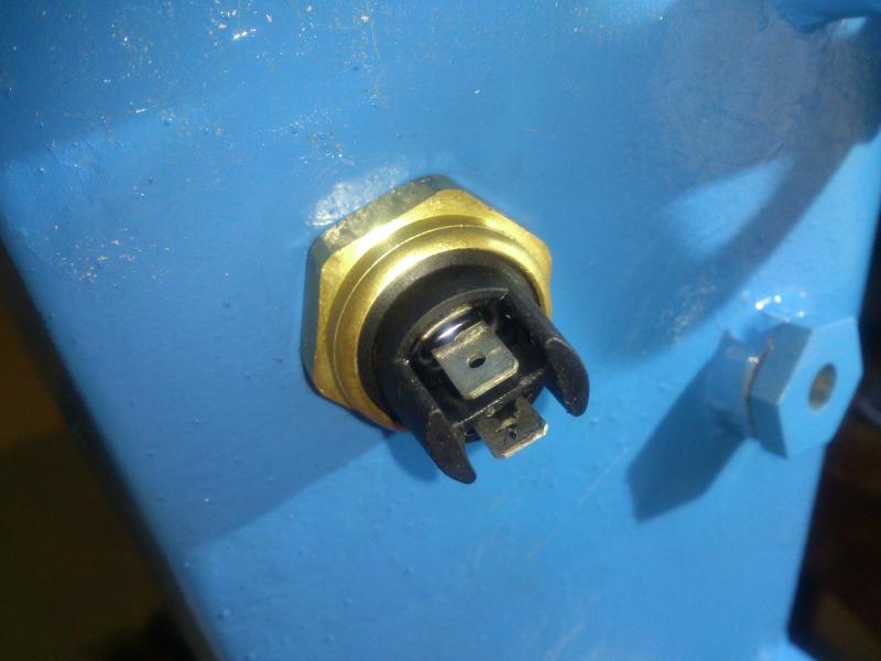

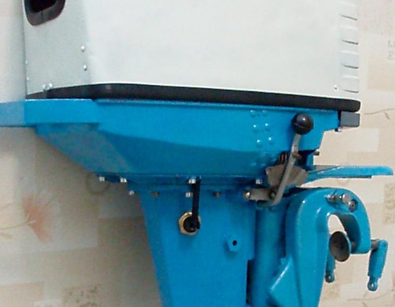

Сделал прошлой зимой вот такой вариант:
Обычный жигулёвский датчик включения радиатора, вкрученный в дейдвуд.
Идея простая, как только пропадает орошение в дейдвуде, по любой причине, температура от выхлопа растёт очень быстро и датчик срабатывает. А на него можно повесить сигнализатор, или отключить один цилиндр.
Приветствую Ваше мнение

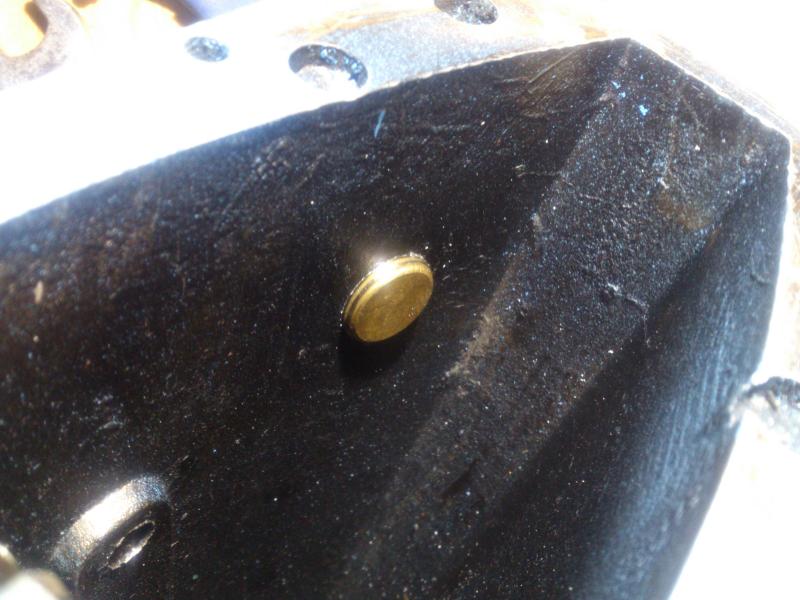

Вид изнутри и снаружи.

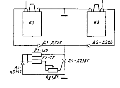

Вот например:
1976г. КиЯ

По поводу датчика это простое термосопротивление изменяющее сопротивление от температуры окружающей среды. в данном случае установки, момент его срабатывания благодаря термоинерции будет когда уже клин двигателя произойдет.Лучше его в блок цилиндров установить.
Это не термосопротивление, это включатель вентилятора - биметалическая пластина внутри срабатывает от температуры. Дополнительных электронных схем не требуется, можно сразу вешать сигнализатор или коротить низковольтную цепь одного из каналов зажигания - кому что требуется. В блоке нет места под такой диаметр, и инерция там будет куда больше чем в струе выхлопных газов.
