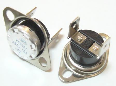

Как вариант в качестве датчика использовать термостат типа KDS301. Уставки срабатывания разные, от 45 до 240 градусов. прикрутить на 2 винтика над верхним цилиндром или рядом со свечой. Бывают как нормально-замкнутые, так и нормально-разомкнутые. И стоят копейки.
или типа KDSI
Подключить через батарейку к светодиоду или вибромоторчику на румпеле. Хотя, вибрацию от него, наверно не почувствуешь на наших моторах.

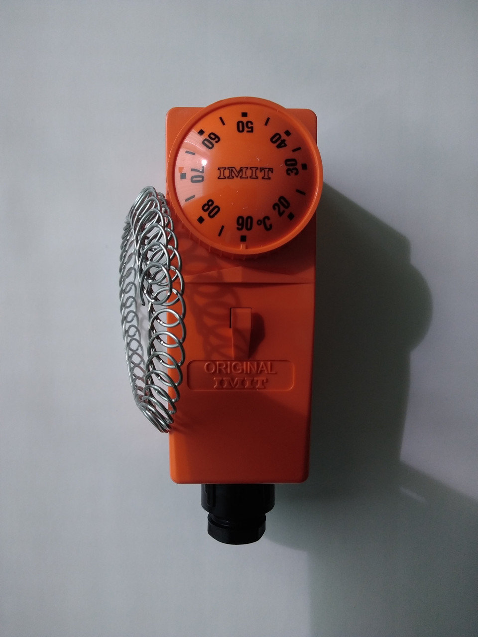

Это я к тому, что собираю свой первый комплект ПЛМ (Москва М + Ветерок 8), и хотя под мотором на воде еще не был, но так же задался вопросом перегрева двигателя в отсутствие охлаждения. Не будет ли любезен форум рассмотреть вариант защиты посредством установки накладного регулируемого термостата, с возможностью изменять температуру срабатывания датчика? Цена вопроса около 1,0-1,5 тыс.руб.
На случай неисправности датчика его можно дублировать переключателем.

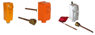

Или вариант с длинной капиллярной трубкой, выносной.

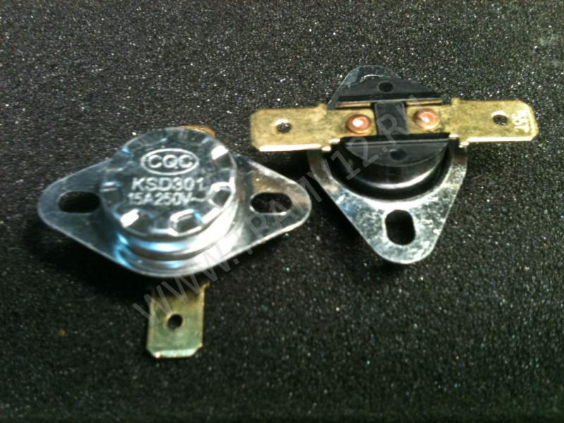

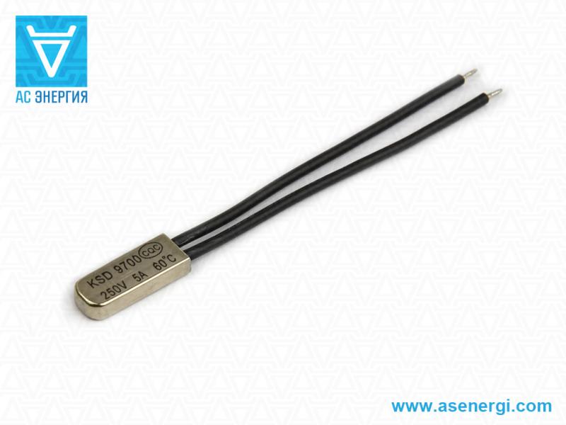

Уж лучше такой
крепить на ГБЦ, нормальноразомкнутый контакт паралелльно бобине верхнего цилиндра, или через нормальнозамкнутый пропустить низковольтный провод к бобине же верхнего цилиндра.
Старался-старался, вставлял эту картинку, а тут уже вверху есть про это, построил велосипед :)
1 881
Уж лучше такой
Сам такой на голову вихря на бакситку вклеел и рад, работает без проблем , вроде на 100 С° или 110 С°, размыкает цепь камутатора
Датчик не одноразовый? Т.е. при остывании мотора контакты замнутся снова?
