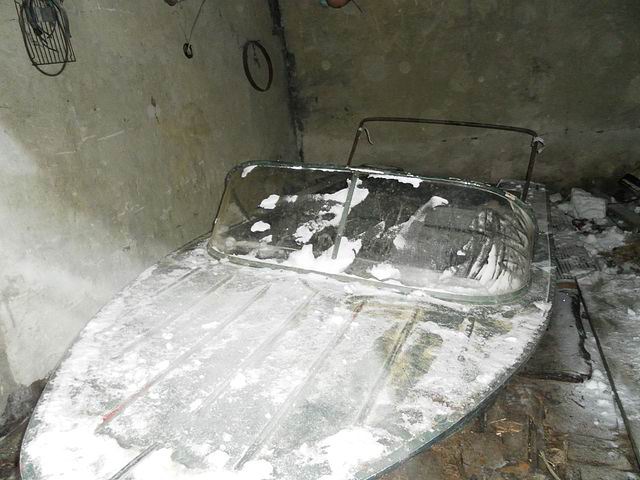

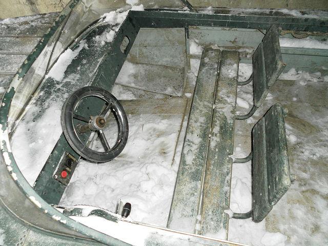

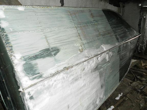

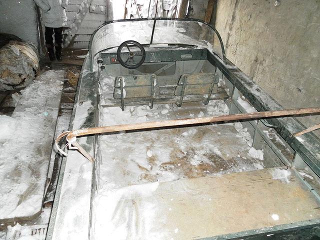

ну как мнение провда плоховато видно снег уверяют что вмятин нет только краска царапана

Ну чтож. нормальная лодка, я себе прог-4 брал в худшем состоянии. Главное, чтобы покупка тебя радовала, а осталной тюнинг сделаешь под себя, тут уж дело вкуса. Удачи до лета время еще есть дерзай.

Привет, ребята!! По фоткам в "снежном камуфляже" трудно косяки разглядеть (если они есть). А я-то снизу вот так свою и не смотрел!!
Живьем конечно нужно смотреть - если где небольшие вмятинки - так не забывайте - лодке в районе 30 лет- когда она была новой и мы были посвежее. :D
Я когда после покупки слани поднял - очень порадовался, кстати родные были когда-то решетчатые. АМГ5М из которого построена Ю-2 мягче и эластичнее чем Д16Т и конструктивно днище без протирающейся накладки выполнено. Так что предпосылок для течи мало. Если только тиоколовая прокладочная лента подсохла - но швы очень удобно как я уже говорил полиуретановым шовным герметиком промазывать. Держится насмерть!! А цены у нас примерно такие же на Ю-2 - от состояния - чуть плюс минус. На 18-шке думаю вдвоем на глисс выскребется, если винтик правильно подобрать, а финансы поправятся - можно и что повеселее. В соседней ветке mac на Нептуне 23 эксплуатирует. А что обшарпаная слегонца - есть такая интересная штука - КРАСКА называется - моя тоже похожая была - только без стекла и на самодельной телеге .Глаза боятся - руки делают!

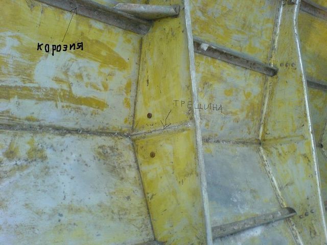

Внутри лодки у многих старых Ю2 треснут третий и четвертых флор считать с кормы(фото)
Внимательно осмотреть стрингеры могут быть побиты корозией(фото)
