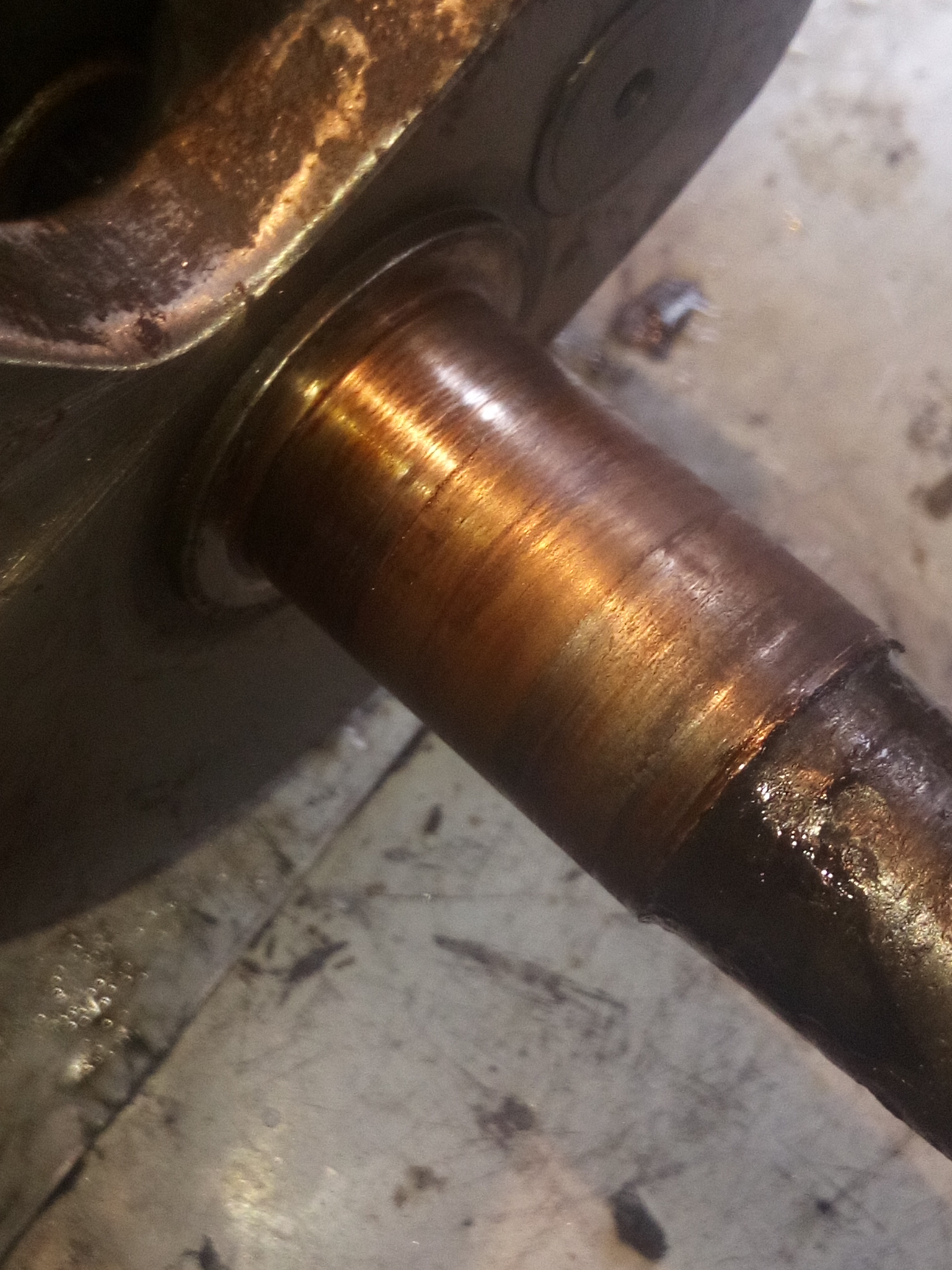

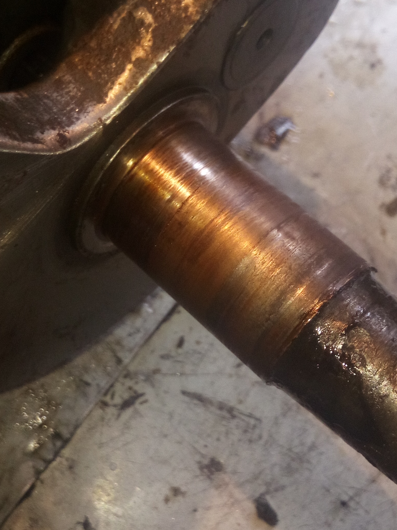

Почему оно пожелтело, неясно. Эта делтезна спокойно убирается тряпкой.

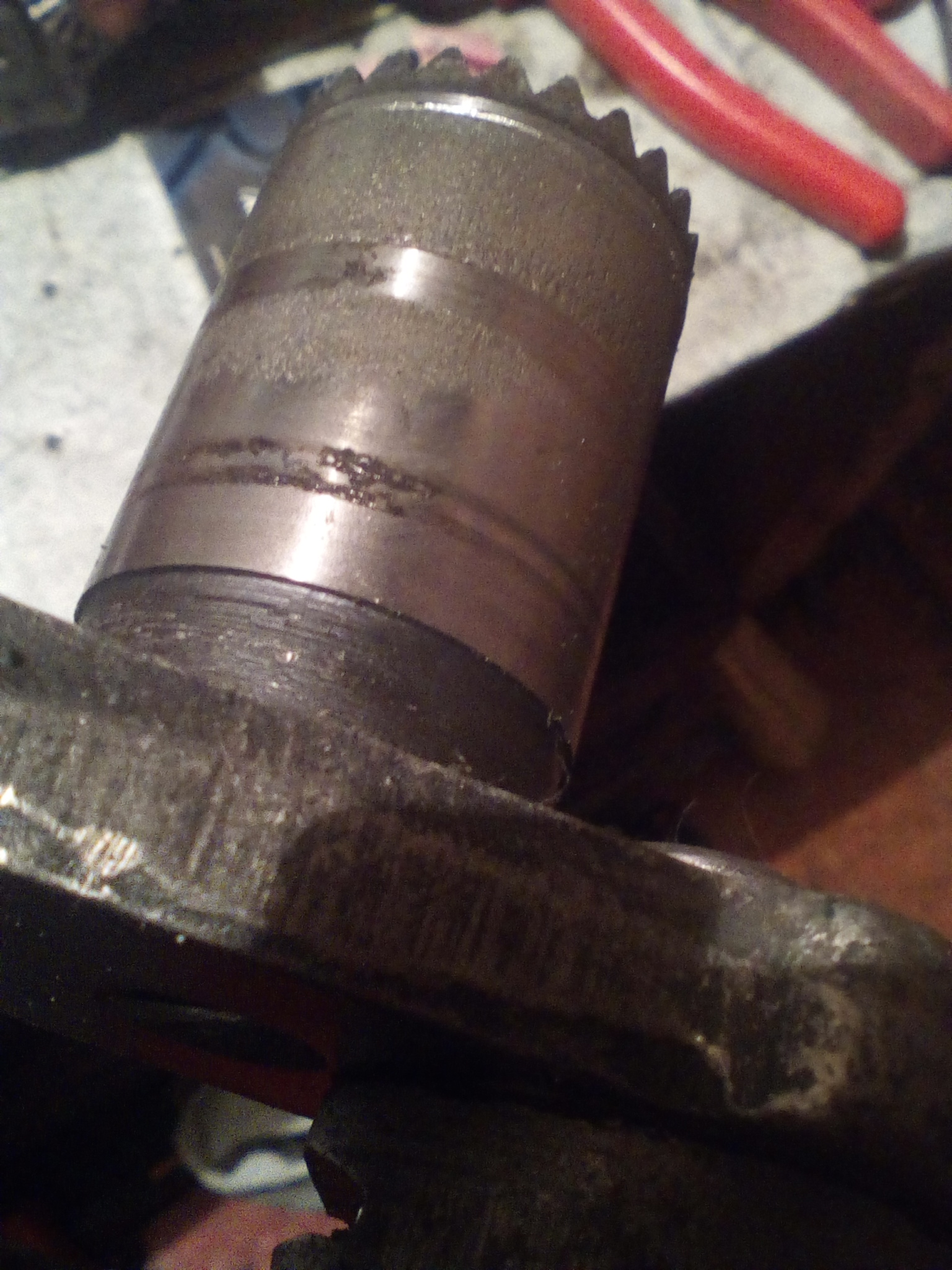

Всем привет. Завершу историю про стук. Дело окозалось в средней опоре. Опору сьело, лабиритное кольцо отодвинуло. Выроботка окозалось в пределах 0.5 десяток между пормой и тем что стало. Колено пришлось выколачивать из средней части картера, роликами развольцевало дорожки. Видимо ролики гуляли вверх в низ, клинили и от этого было такое безобразие при работе. Хочу отметить что при всем этом мотор довез до дома. IMG_20181011_191914.jpg

Согласен. Надеялся я на более милкие прблемы, а тут .... Самое сердце мотора в хлам.
Сейчас точно не могу сказать как буду личить. Может завтулю опору, а может от двацатки буду втыкать колено, но с шариками точно связыватся не буду.

Проблема ремонта в том что токаря не работают с цементацией, резцы горят. Так что наверно будем втыкать другое колено с роликами.

Мда судя по фото износ средней опоры был давно, просто износ стал критический что и привело к неприятным последствиям.
