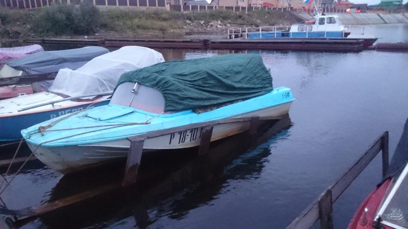

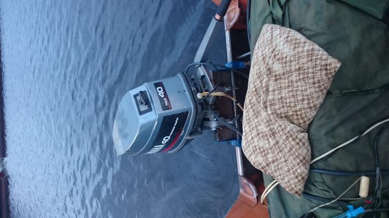

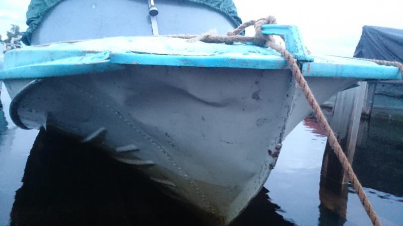

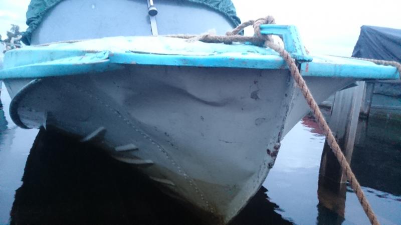

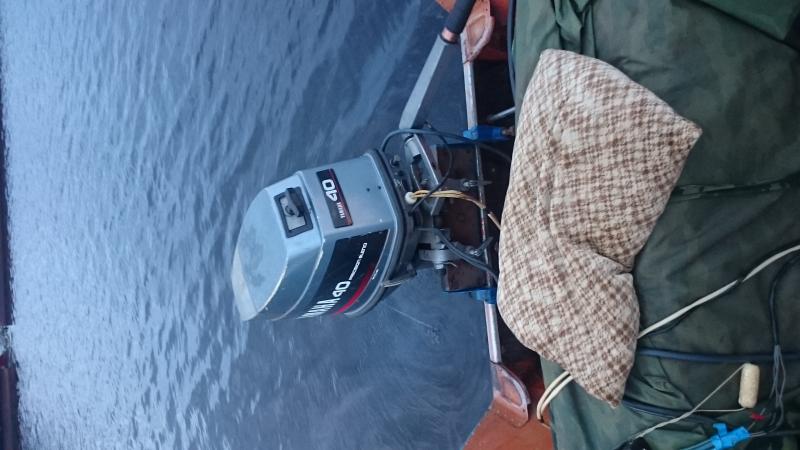

После вынужненной продажи прогресса,как было его жаль,купил казанку 5м2,1982 года,к ней ямаху-40,2-такта,3 цил.год выпуска не известен,возможно 1990 года.Подскажите по мятой морде,проблемно выровнять.Вот видео мотора,первый запуск после 5 лет простоя,бензин с маслом 1 к 50,плюс автомикс,для страховки,дымиииит и потраивает,напор воды кажется слабенький,на ходу точно такойже.

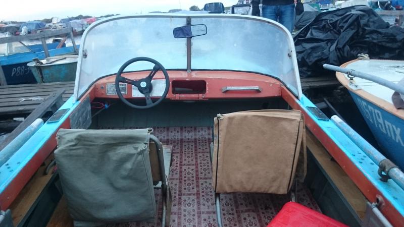

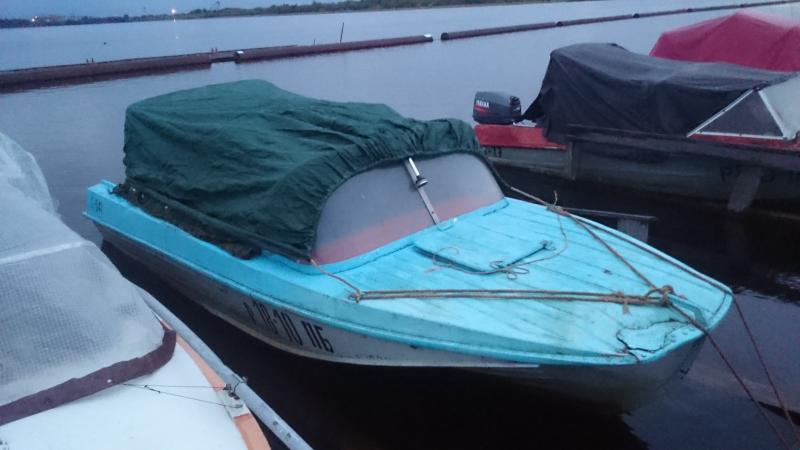

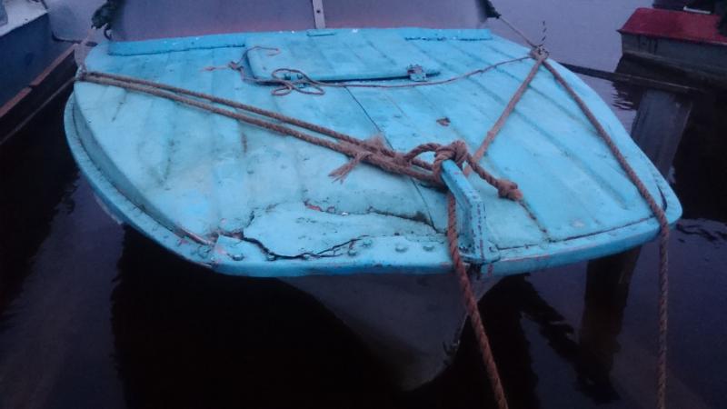

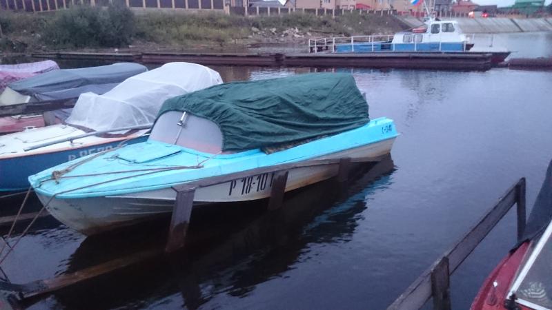

Лодка с новым тентом,рулевое с редуктором,на скулах коррозии нет,как новые,взял за 40 тыс.

Устранил троение двигателя,прохудилась диафрагма бензонасоса,прокатился,странно,скорость 42 км.ч,винт 13,на глиссер вылетает пулей,тахометра жаль пока нет,свечи влажные,все 3,надо снимать карбюраторы,выставлять уровень,двигатель холодный,может в этом причина,снял крышку термостата,еле его выковырял отвёркой,забит наглухо окислами,вскипятил его с лимонной кислотой,блестит,работает как новый,испытаю в понедельник,завтра у сына свадьба.

Еслиб я сел назад,а я вешу 120 кг,то 45 выжал бы,но это мало думаю,лодка то пустая.

Ну Я тоже 112кг.,сын у меня -105 :yes: Сидим впереди....Да, по таху 5400об, больше не дать , упирается ручка машинки / остался "ключ" заводки Вихря\
Может поиграть углом наклона мотора :unknown:

Про угол то я и забыл,стоит на 2 отверстии,надо на 3 попробывать.

Мотор у меня не выставлен был,дно как наждачка,тахометра небыло,у брата на 5м3 ямаха 40 годовалая, весной,пустая на свеже покрашенном дне 50 км.ч по GPS.так что на моей ямахе 40 1986 года думаю большего не достигнуть.

Без тахометра не понятно куда копать,может 13 шаг тяжёлый, редуктор у меня похоже,с редукцией 1.8.
koks74 сказал(а):
.. редуктор у меня похоже,с редукцией 1.8.
:yes: На ВЕОСе редукция 1,85, с 13м винтом "на обУм" будет "в районе 50км/ч.", ИМХО остальной прирост возможен с установкой трима и стального винта, а если добиваться 50++ "на коленке", то стОит как минимум идеально(с приборами) выставить АКП относительно корпуса и ооочень фанатично со знанием дела профилировать винт.
з.ы. На Ока-4 + ВЕОС знакомый хОдит стабильно 62км/ч(винт Солас Н14" профилированный не до идеала), но у Оки совсем другие обводы и в лодке кроме него(~70кг.) только чуть бенза, тент-накИдка, махоньких "гребОк", спининг и якорь :D
koks74
ст. мичман
23.04.2014
198
Пермский край г.Соликамск
возможно Казанка 5М1
Джонсон 25
Может мотор мощность не развивает,завтра компрессию проверю,компрессометр собрал как раз,сколько норма,кто знает,кстати по термостату я не отчитался ведь,после кипячения с лимонной кислотой вид как у нового,расшевелил клапан,с 86 года я похоже первый его достал,болты крышки были просолёные насмерть,в итоге осенью,прогрев стал почти мгновенный,от заводки и до очень тёплый 2-3 мин,на ходу темп.стабильная,очень устойчивая работа на ХХ,пропали провальчики при разгоне,заметно снизился расход,всёже термостат важен на лод.моторах,раз в год рекомендую кипятить с лимонной кислотой,благо 2 болтика открутить всего, а вот скорость не замерил.

Да я за скоростью не гонюсь,просто две одинаковые лодки,обе пустые,две ямахи 40,правда у меня 3 цил.у брата 2 цил.у обоих винты 13,у него 50 км.ч у меня 40 км.ч
