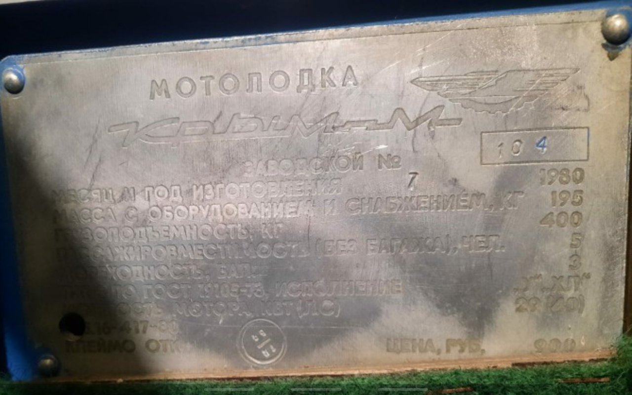

В прошлые выходные ездили покупать Крым-М. Год выпуска как и на фото выше-1981. И допустимая мощность-30 л.с. Ну и в этой теме задам вопрос. Лодка ш ла с мотором: Mercury 40,двухтактный, автомикс,без гидроподъема. Требуется ли под такой мотор ставить клин,между транцем и станиной мотора?
у меня была 40ка на крыме, без клина

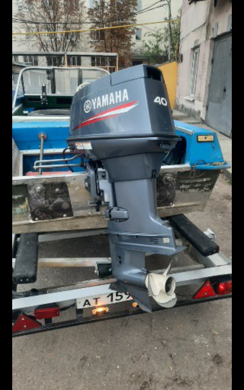

У нас в области 2 Крыма продаются и оба с ямахами 40,один я в пятницу смотрел,на фото был красавчик,но при осмотре выявились неприятности:привальный брус гнилой в труху,спереди прям кусками вывалился,а на бортах посередине корпуса как туалетная бумага и шевелится и все это пузырение покрашено свежей краской сверху,естественно фото по этой лодке прислали без этих "цветочков",еще и фото транца не было,а там продавлен транец струбцинами,сам транец не ровный,а вовнутрь вогнут,фанера расслоилась,короче тоже ремонт нужен, прокатал туда сюда 340 км зря,день убил.Продавец заявлял,что лодка в хорошем сохране и просил 150 за корпус без мотора.Дно кстати ровное было,никаких признаков "ложки",но коррозия очень сильная к удивлению.Может привальник не из амг сделали?лодка 1980г со слов продавца.
А на втором мотор "длинноногий" стоит и транец наращен,но по фото никаких косяков с транцем,ровный.

Привальник не амг, дт какой то. Часто гниет и расслаевается пластами при неправильном хранении, соприкасается с землей, ещё менял привальник на Крыме который был весь в черном железе, усиление транца и пластины по бортам для проговских колес.
