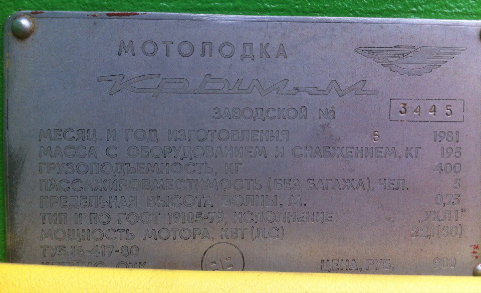

saratovfest сказал(а):
Andrey22rus сказал(а):
А что нельзя 40-ку поставить на учет как 30-ку? На машинах же занижают мощность в ПТС . . . Поставил и забыл!
теоретически конечно можно, с какими нибудь древними динозаврами 1980х-90х годов(про моторы), только какой смысл?
с новыми почти не реально :pardon:
а вообще тоже не понимаю почему Крым не регистрируют с 40л.с.
что там такого страшного...
Крым и Крым-М лодки практически идентичные
но всё равно "фигвам":
Крым -допустимая 30л.с.
Крым-М -допустимая 40л.с.
скорее всего всё из за того,что какой то конь,очень давно, утром на работу пришёл с бодуна злой и ему налили 30гр. вместо 40гр.)
У меня Крым-М до 30л.с., да и вообще я у нас не видел М-ки до 40.... :unknown:

Илья, прям на шильдике написано 30 л.с.?
тимур
05.10.2013
642
33
Нью стайл 434, Волжанка 44
Ямаха 40 веос, Хайди 40
М-ки есть и до 30 и до 40
Ninjaman
18.08.2015
Илья
Крым-М
Yamaha 30
Да, 30л.с. Только в судовом написали еще пассажировместимость 4 чел.... :-x
