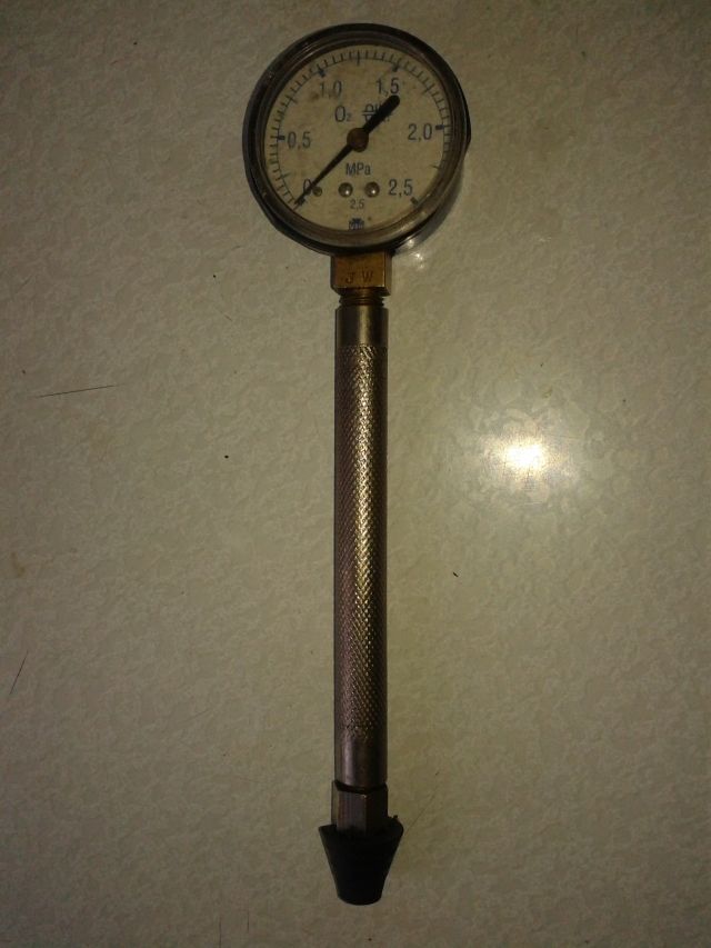

У меня вот такой компрессометр, в мегапаскалях, мот дергаю один раз шморгалкой за маховик, показывает 0,75 мПа, когда кольца в нижнем закатало куском клапана, компрессия в нем стала 0, пробовал замерить на работающем движке, показывало 0,75 мПа, но цилиндр не работал, починил, стала снова 0,75 мПа при ручной проверке. Но это с паронитовой прокладкой 0.7 мм под гбц, родная прокладка 1.5 мм, с ней было 0.6 мПа.
Тогда вопрос, а если вообще эту прокладку убрать? Просто на тонкий слой герметика посадить?
