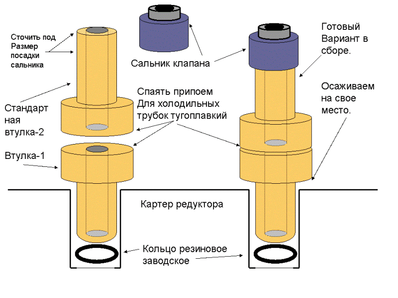

Делал на свой редуктор вот так.
Покупал две втулки, сальник клапана от авто, спаял тугоплавким припоем между собой ( избегаем посещение токаря). Припой у холодильщиков берем. Там же паяем, горелкой. Центруем в тисках, не допускаем перекос.
Подтачиваем посадочное место под сальник. И ставим на место.
В процессе эксплуатации меняем сальник при необходимости, у меня он стоит 2-сезона, замены пока не требует.
Доработка не сложная, эффект колоссальный!!!
Делюсь вариантом..... :D
Вот рисунок.

Доработанная таким образом втулка, становится выше.
Уровень воды в стандартном исполнении втулки, покрывает ее водой, неизбежно при нарушении сальника вода проникает в полость редуктора. По маслу можно судить о наличии воды.
Доработанная имеет сальник, уровень воды уже не так создает давление, чем в заводском исполнении.

Диаметр втулки подтачивать обязательно под сальник, я это делал на наждаке аккуратно, снять нужно не много.
Осаживается от руки. если есть сомнения что сгниет пружинка сальника.... ее можно покрыть герметиком красным, есть в авто магазинах. При этом эластичность не нарушается.
Что касается воды, я об уровне когда двигатель в воде. Глушим, а движок не поднимаем.... .

а не подгорит колпачок от выхлопа?имеется ввиду конструкция Александр Маркса
Сальник клапана расчитан на работу в тяжелых температурных условиях. Что касается использования в этом варианте, ему ничего не грозит, в выхлопе присутствует вода, картер соприкасается с водой (дополнительный отвод тепла от бронзовой втулки)
В автомобиле температура клапана выше 100 градусов, сальник выдерживает критические режимы эксплуатации, что не мешает его смело здесь использовать. Тем более, 2- сезона, сальник мягкий.
Ставте!
Посадку под него можно сделать елочкой, если есть сомнения , что слетит.

По диаметру тяги переключений, выше про размер написано.
Что касается посадочного места, берете втулку и примеряете, сальник не сядет на место - для этого стачиваем немного втулку. См рисунок.
Я брал по диаметру тяги, посадочное как правило стандартное....
