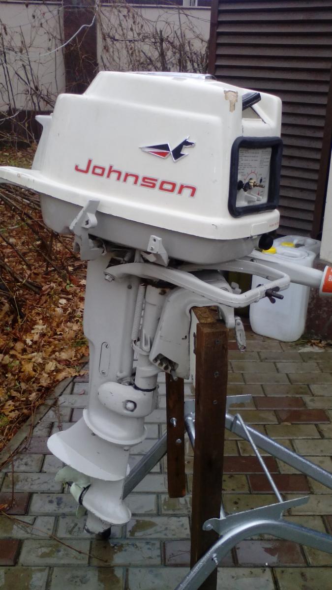

Re: Прикупил себе это чудо.Johnson 18
Понятно,повезло!

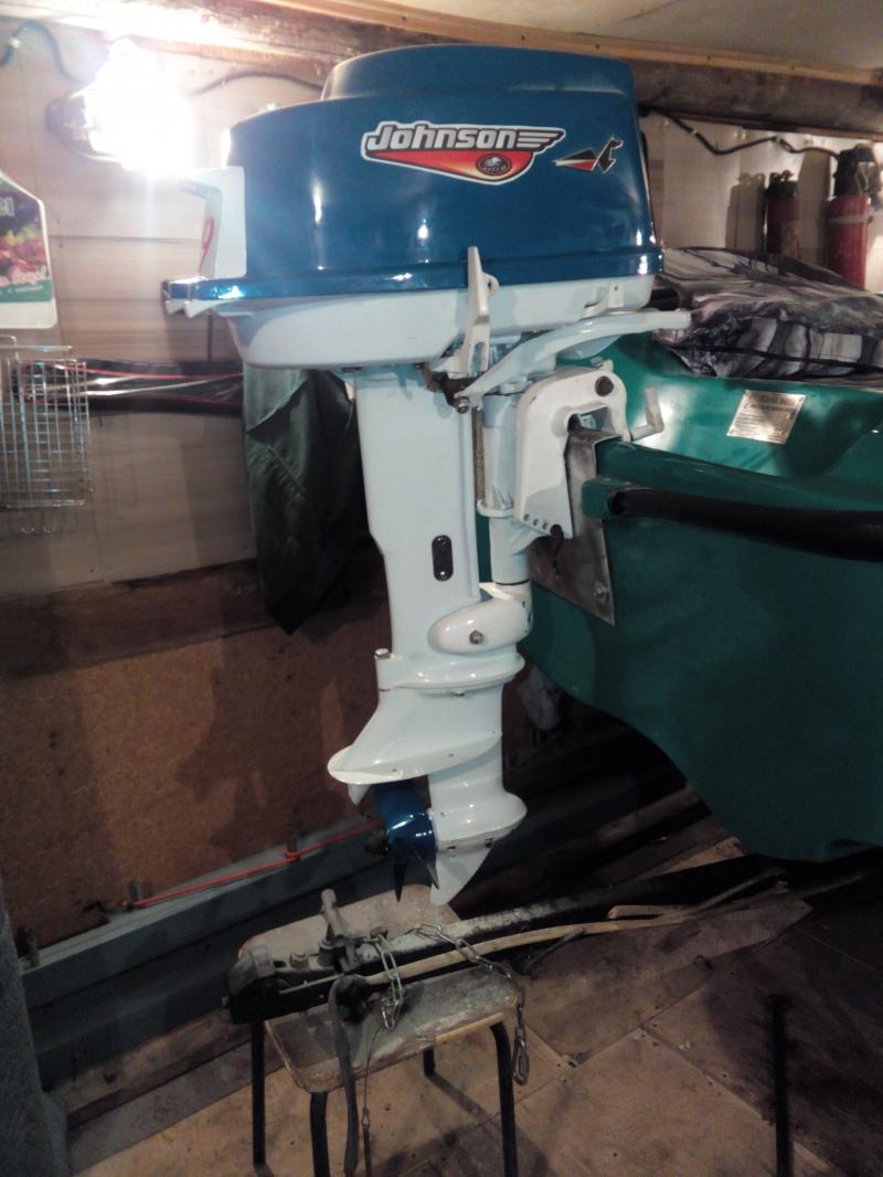

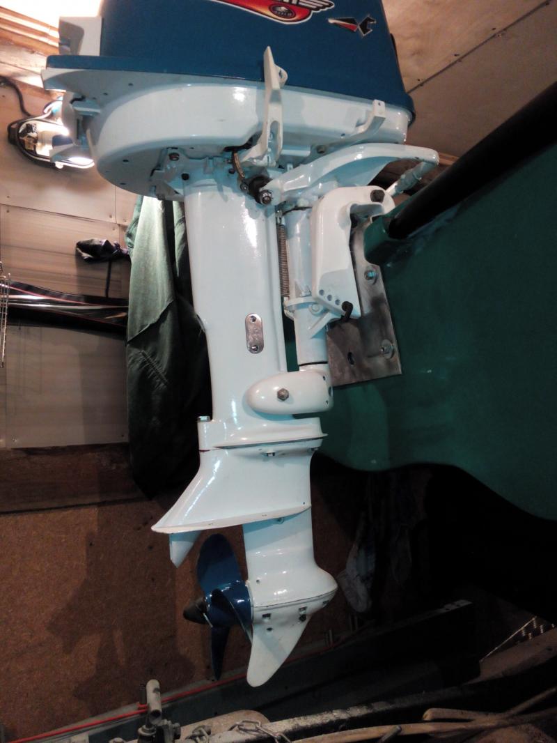

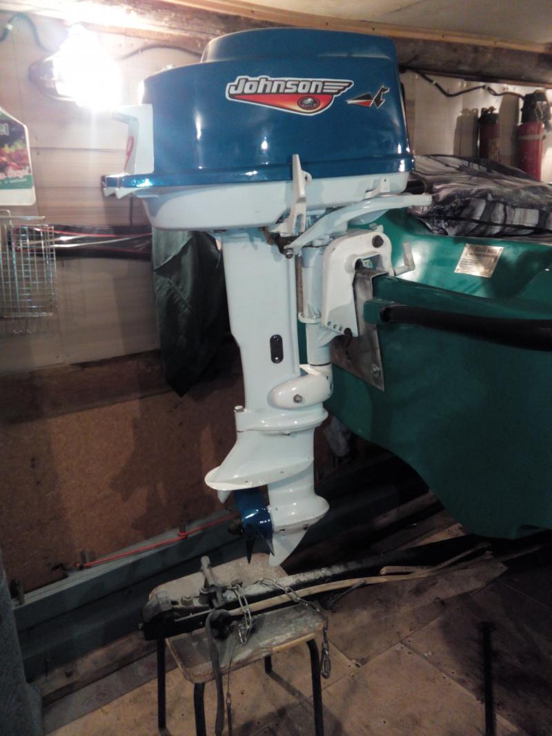

Здравствуйте. вот и собрал мотор. Теперь ждать тепла и испытать его на воде.

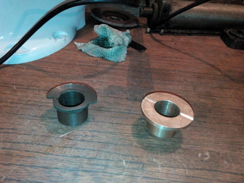

Токарь выточил вот такую детальку из бронзы вместо моей изношенной. А посадочное горизонтального вала под сальник было проточено до 30мм. Теперь там стандартный сальник 16х30х7 с пыльником по 40 рублей за штуку.

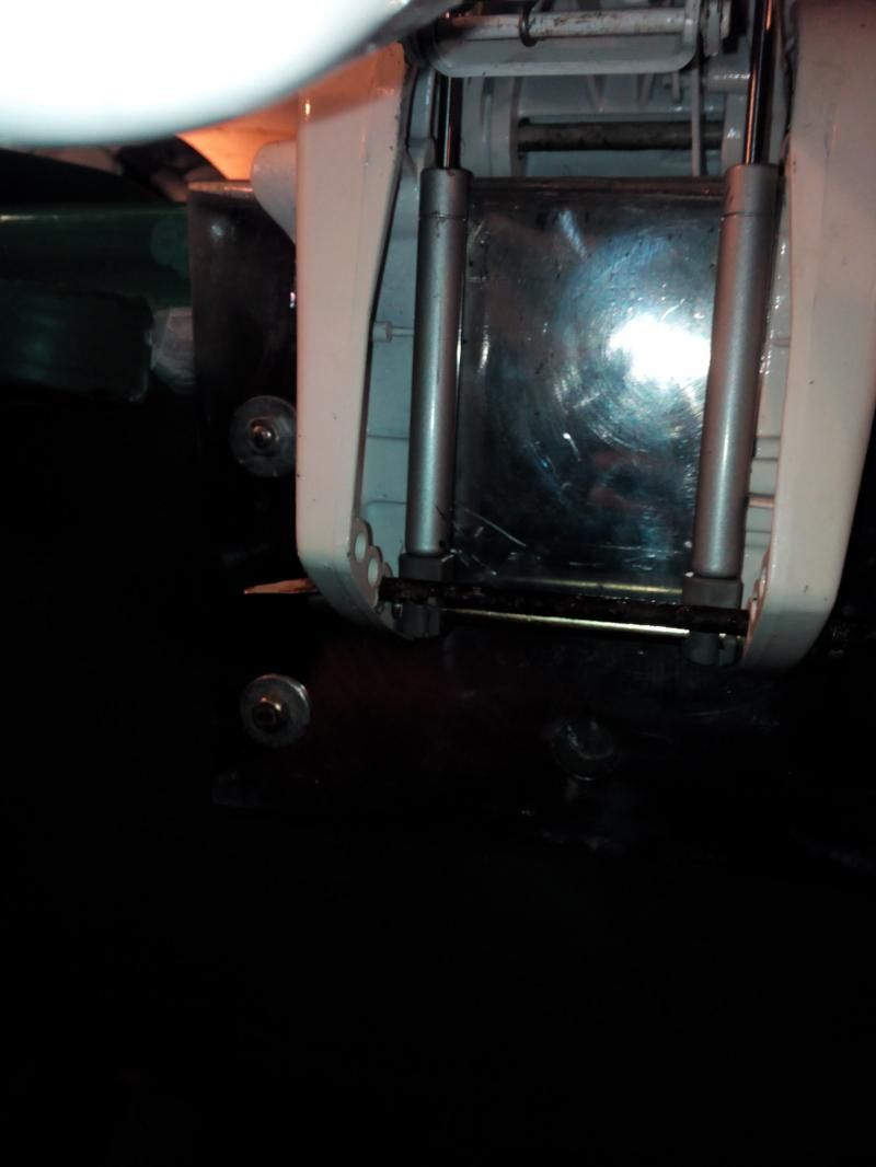

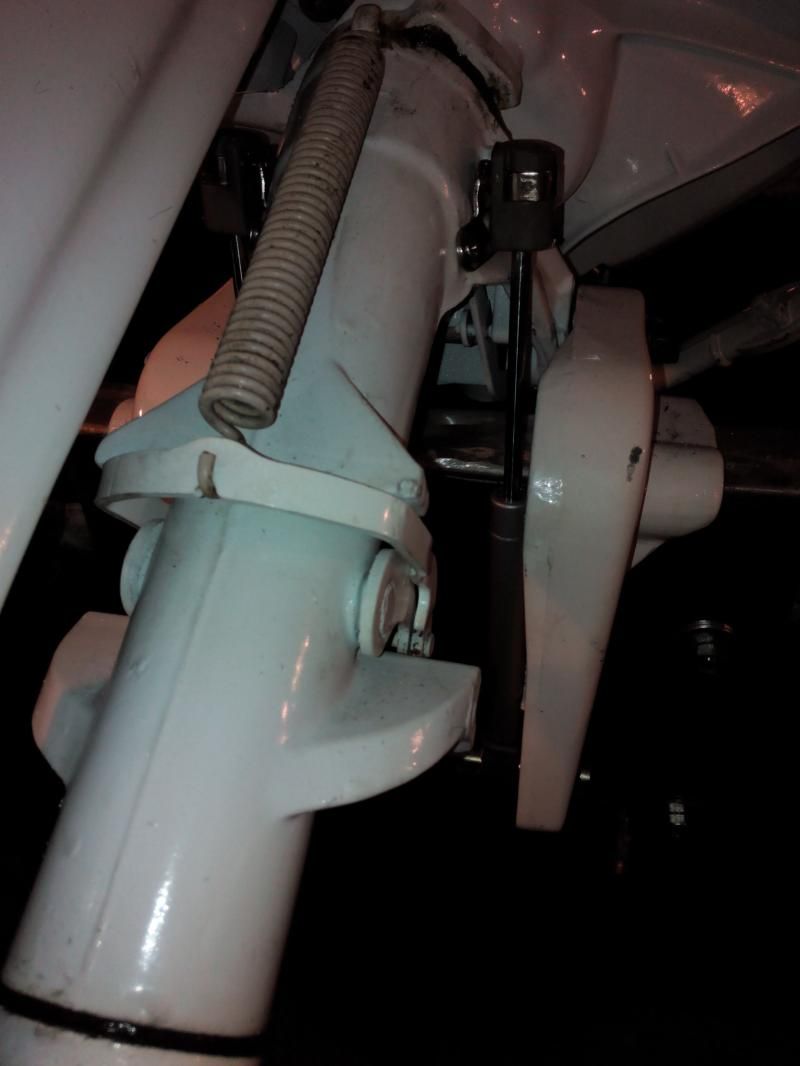

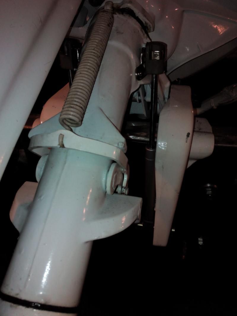

Пытаюсь поставить пневмо помошник. Это пневмопружины мебельные. поставил 2х60 ньтоном. Оказалось мало.Попробую установить по 120. По результатам опишусь. Извиняюсь за освещение.
