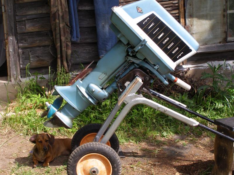

Всем здравствуйте. Прикупил себе это чудо. Год хз какой.Пролежал в гараже у дедка лет 15. Компрессия чумовая.Вот только проблема .Заводится хорошо и сразу начинает чихать и сразу глохнет. В чем проблема? И как ее лечить?

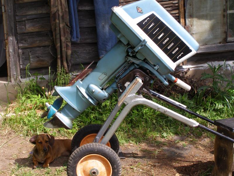

Сегодня разобрал голову от такого - Эвенруда. Сальники КВ 35х25х7 95р в Экзисте-все скупил :hahaha:

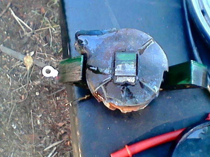

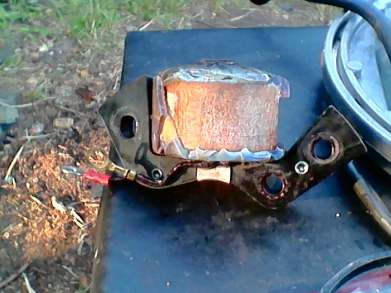

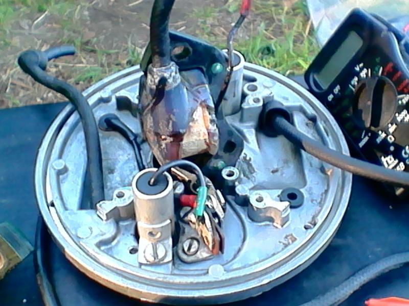

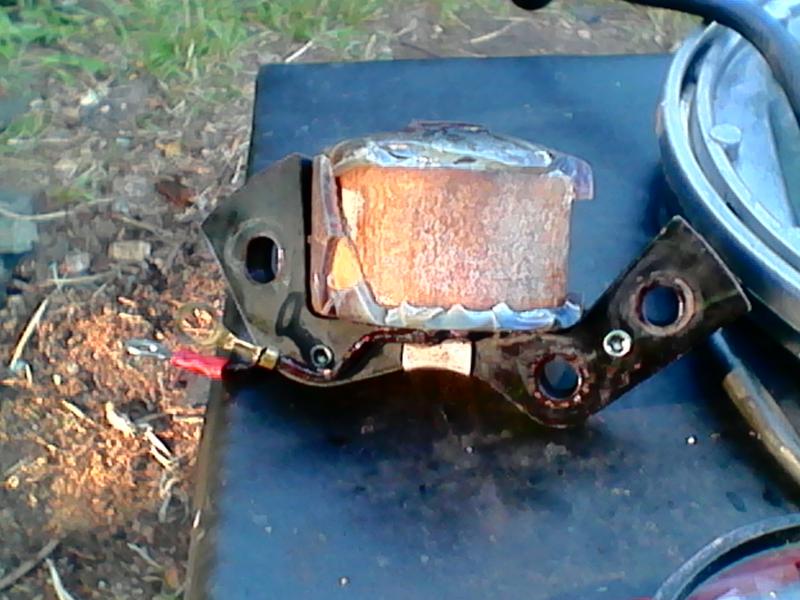

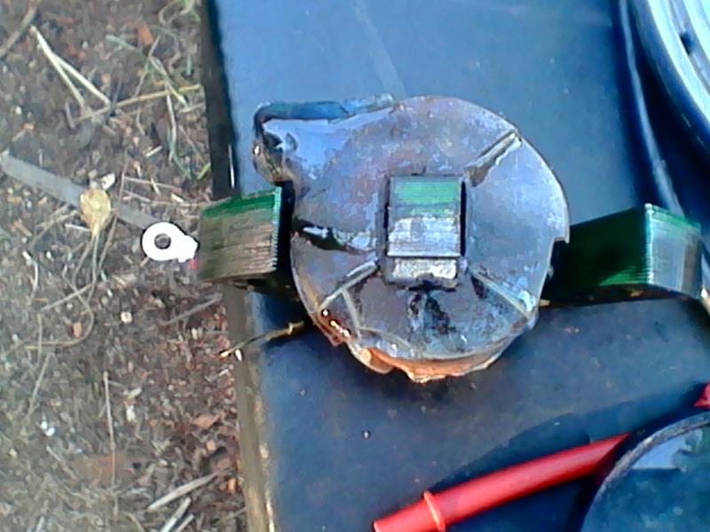

Снял маховик на своем чуде и действительно катушки потрескались :shock: Подскажите чем их заменить? Может поможет кто? Позвонил по конторам какие запчасти продают ценник ломят за них как за пол мотора.

Есть такие, пишите в личку. Есть комплект под эл.зажигание :hahaha: Фото под маховиком нужно

Год выпуска бьется по номеру двигателя, на их сайте вроде находил. У меня чистый Эвинруд Фаствин 18HP производства бельгии 1960года. Летом тоже возникла такая проблема с трешинами катушек.Решил их герметиком промазать, одна в руках и развалилась, с обрывом провода по высокому. А передвигаться-то надо, снял катушку. первичка намотана на каркас, вторичка просто поверх всего. выкинул вторичку, перемотал первичку( при снятии с железа повредил пару витков) Поставил внешнюю катушку от Ветерка8м , еще заодно убрал качание и люфт основания, отрегулировал потом зазор между железом и махавиком и спокойно ездил остаток сезона. Мотал похожим по толщине проводом, мерить не чем было ,!80 витков как и на родной обмотке. Проверял потом эту схемку и с родной катушкой все нормально рулится. А на ебее цены действительно пипец какие.

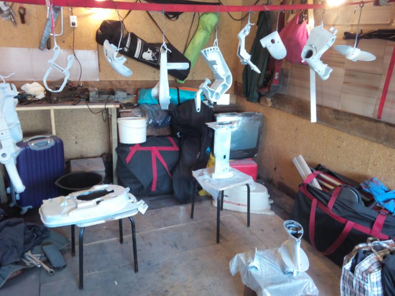

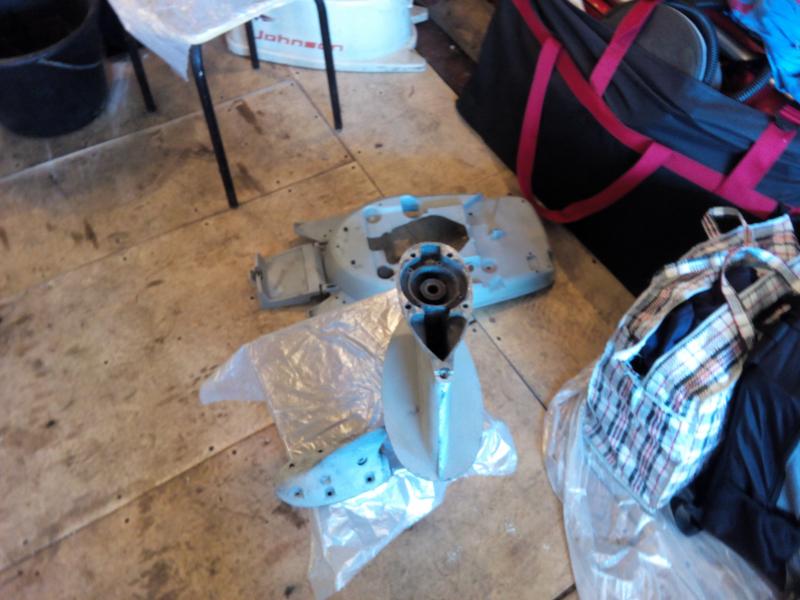

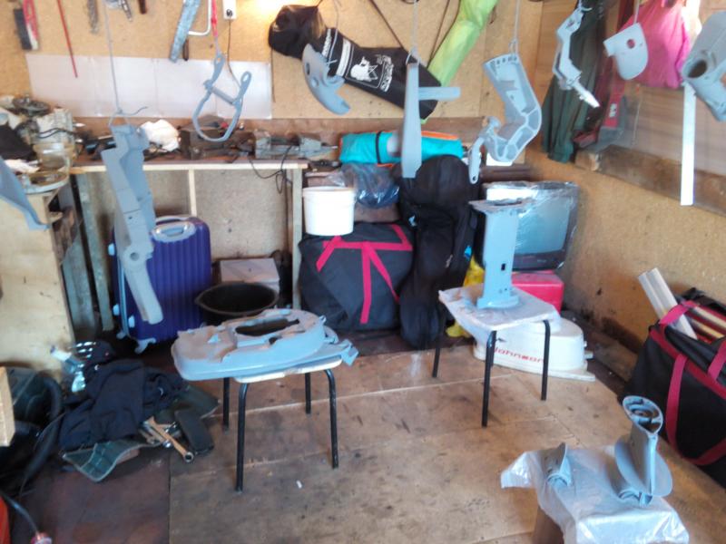

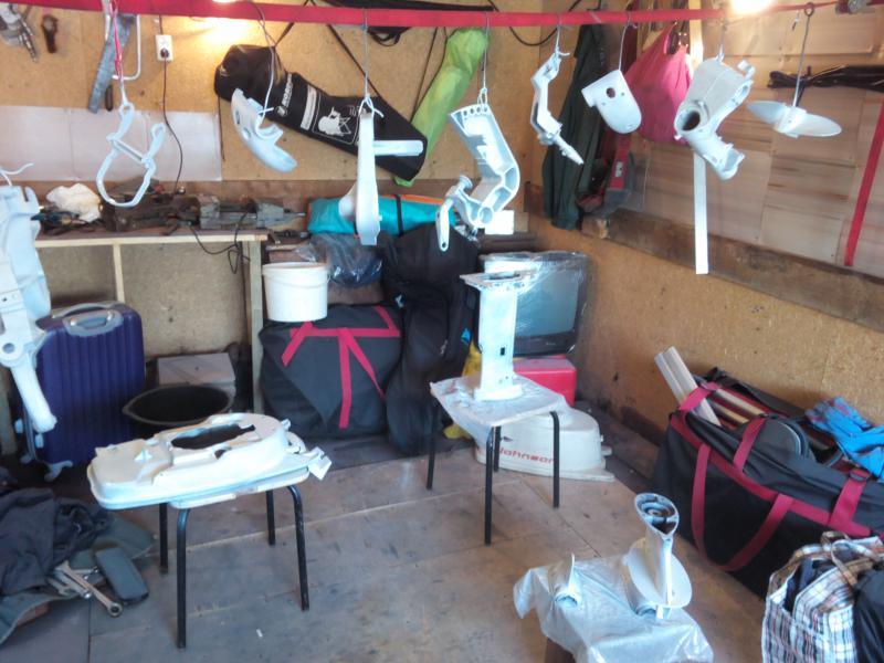

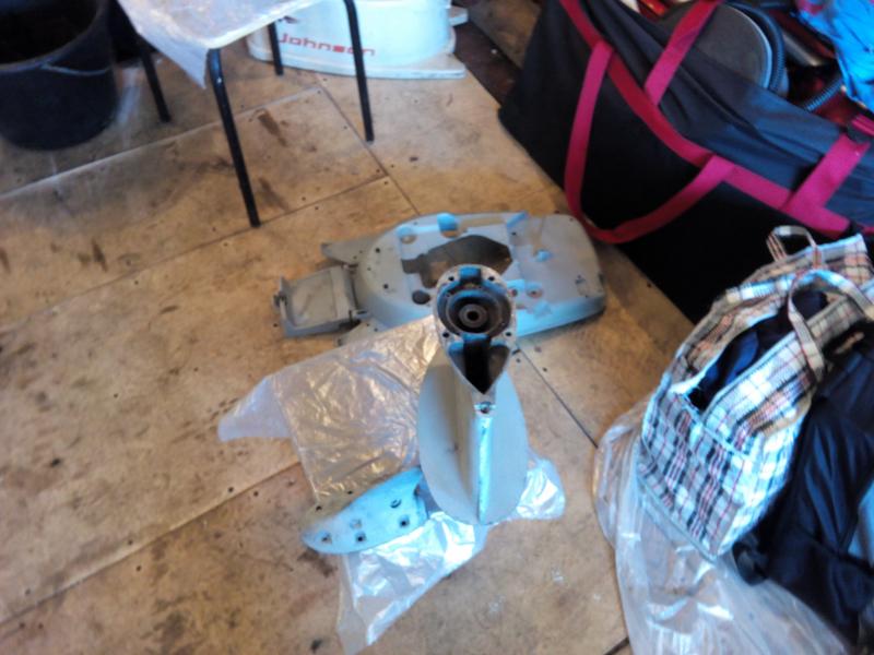

Вечер добрый. Вот решил свой моторчик привести в божеский вид. Заказал зажигание электронное. Разобрал ногу. Почти неделю разбирал. Много болтов закисло. И грел их. Все бесполезно. Позаламывал штук 6. И на каждый болт по вечеру тратил что бы высверлить. Сегодня отпескоструил. Загрунтовал и покрасил. В двигатель решил не лезть. Стуков нет. Компрессия хорошая.

Поделитесь информацией по моторчику. Ни чего не могу найти. На голову сальники заказал. А вот по ноге совсем глухо. Какие размеры? Может кто уже пытал такой или аналог или номер каталожный. Буду признателен.

Джонсон и такса, всегда всместе :hahaha:
