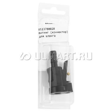

Вопрос. Подойдёт такой коннектор на johnson указан Хонда Меркури и Сузуки но оч похож на джонсоновский.
10 103
1 482
Re: Прикупил себе это чудо.Johnson 18
Только для Джонсона нужен, внешне похож, но диаметры разные.

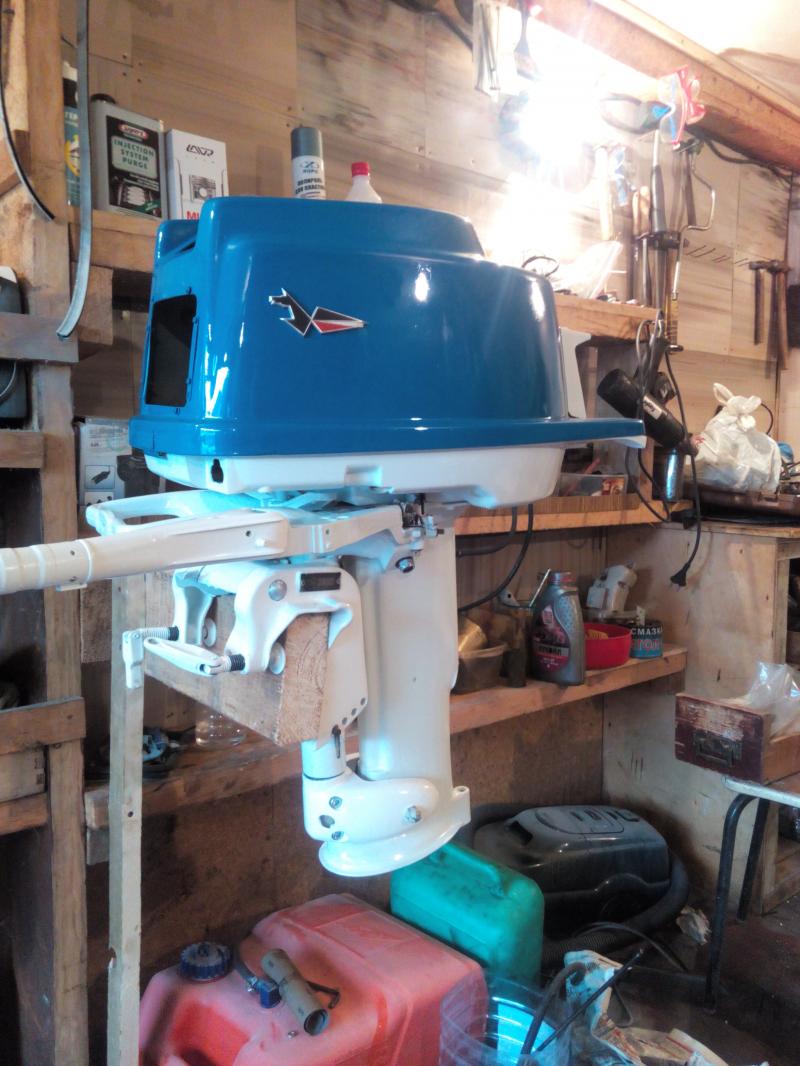

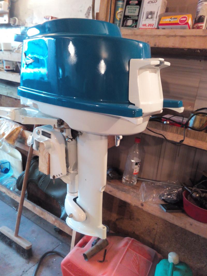

Процесс сборки идёт. Но оч медленно. Совсем нет времени. Но кое что уже вырисовывается.

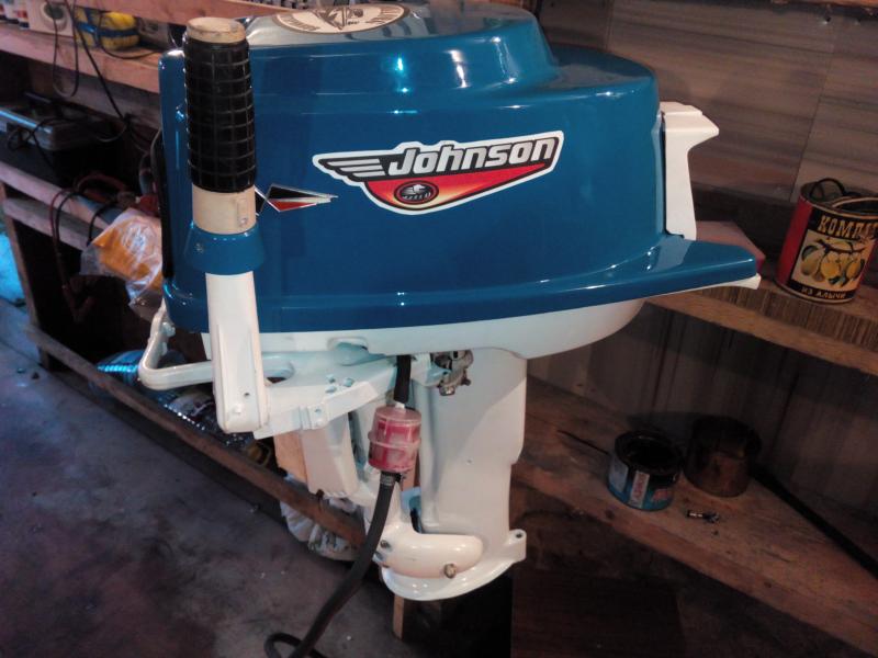

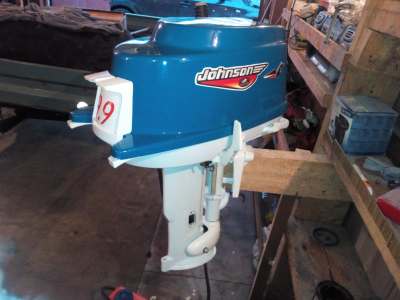

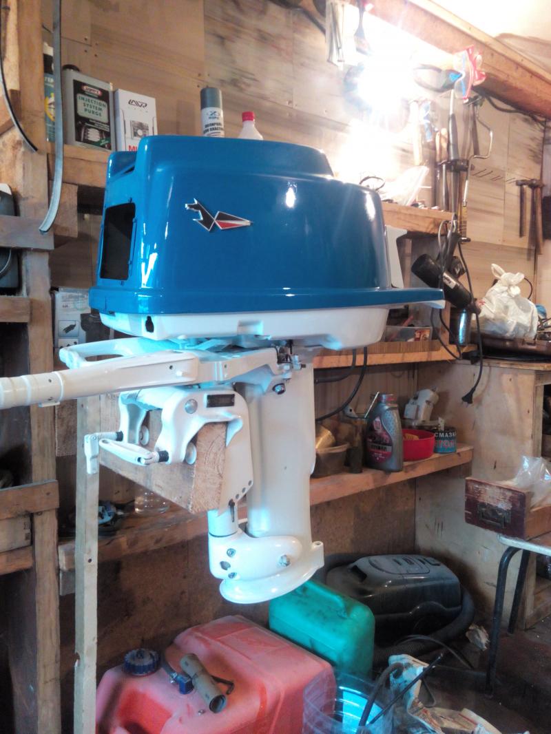

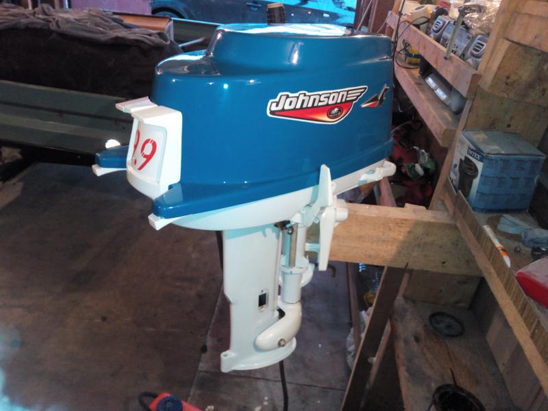

И на последок ещё фоточка. Осталось приклеить наклейки какие мне Алексей Овчинников присылал) огромное ему спасибо за них.
10 103
1 482
Белый всегда смотрится отлично :good:

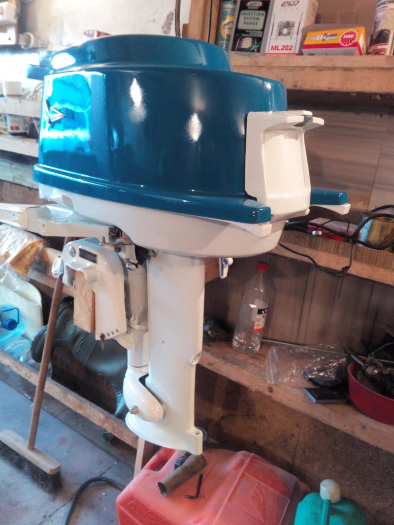

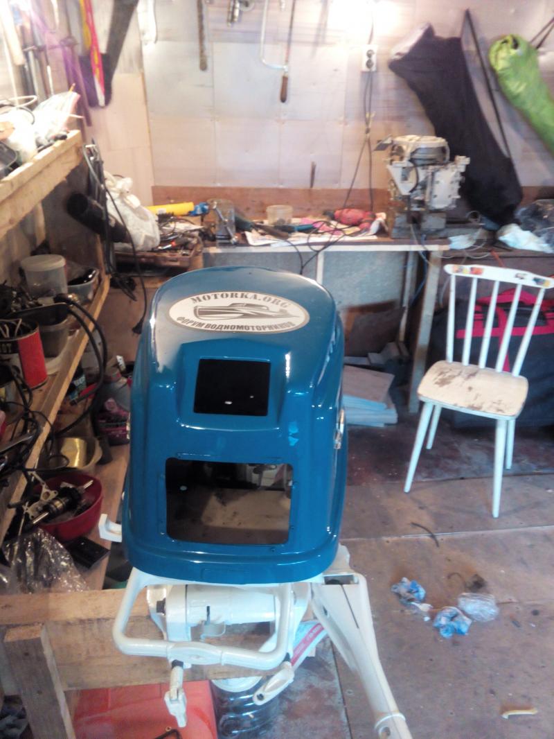

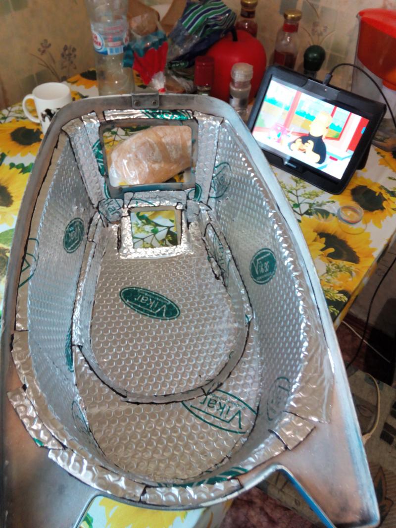

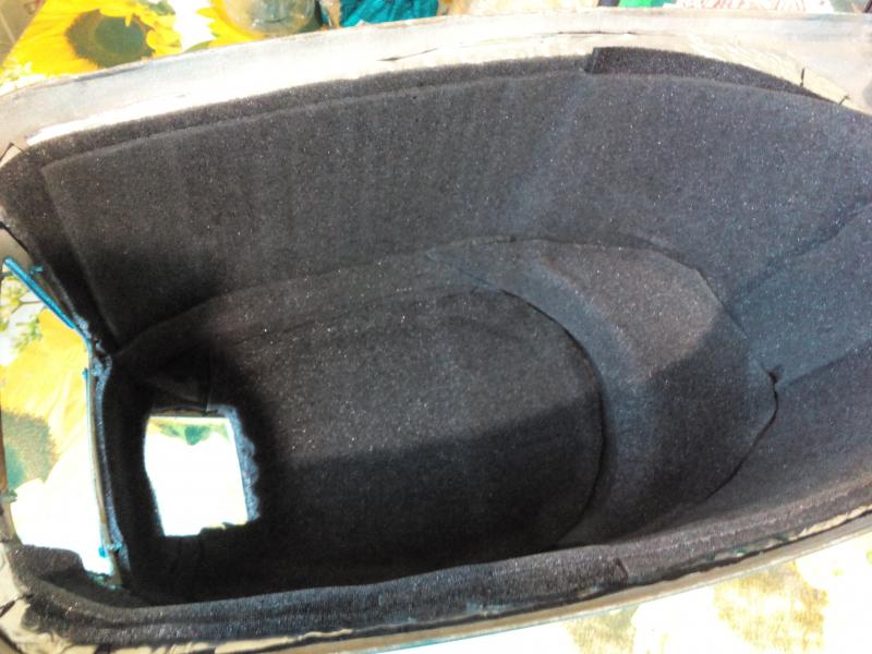

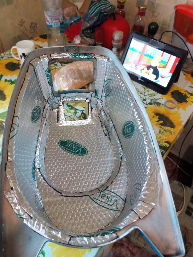

Давно не писал о том что сделал . На колпак приклеил шумку

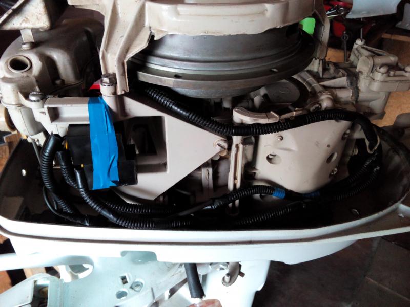

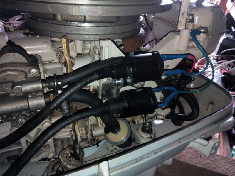

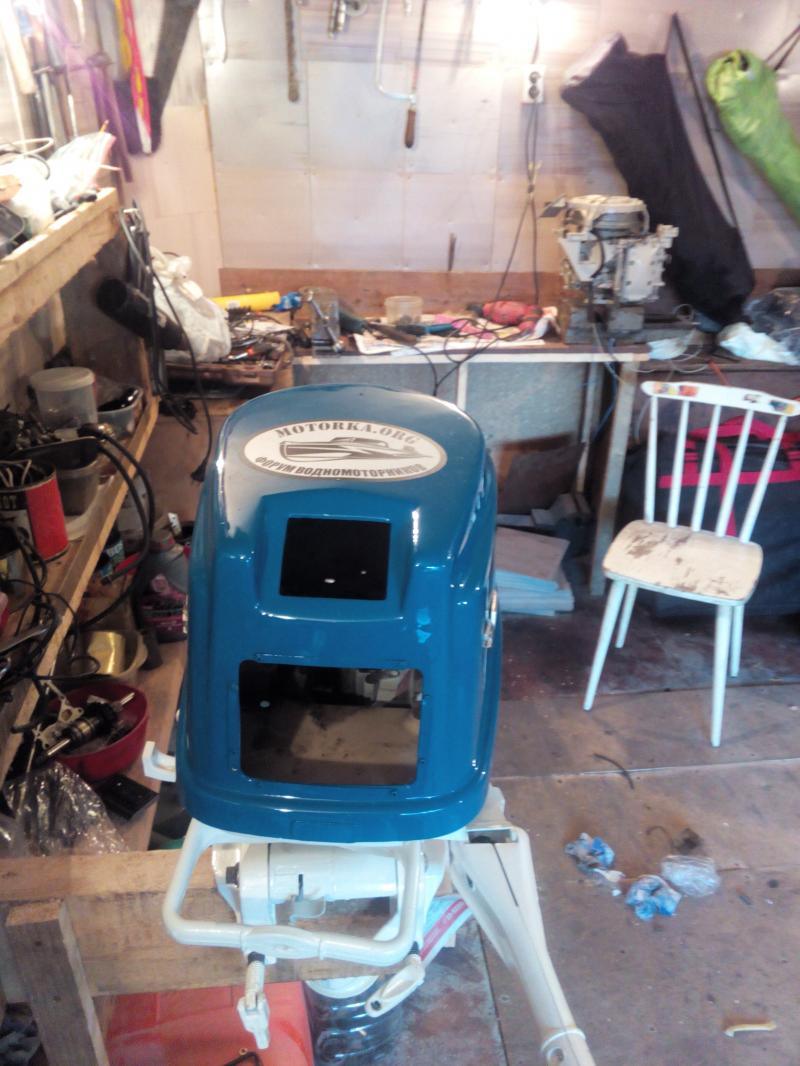

Установил электронное зажигание. Катушки от китайского скутера.

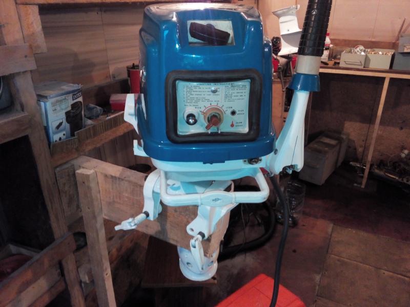

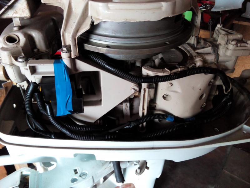

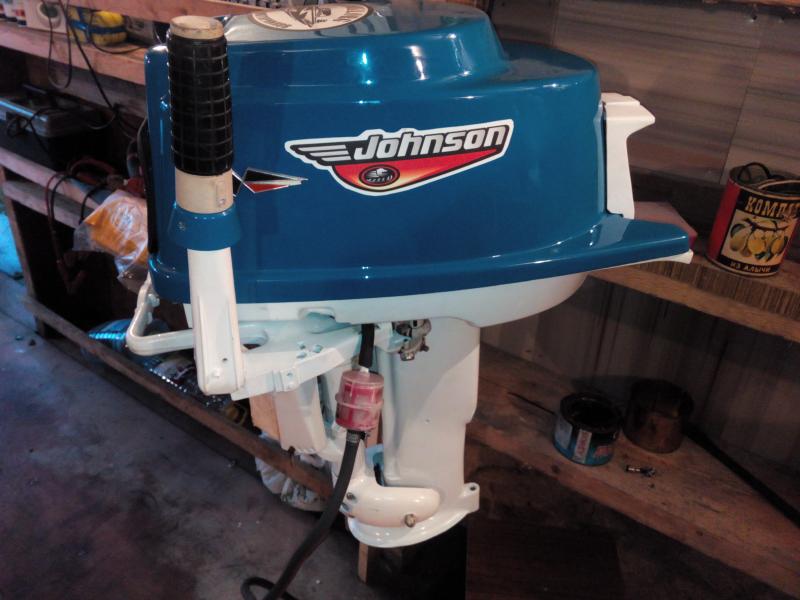

Так выглядеть сейчас.

На очереди редуктор. Сальники подобрал. Вертикальный вал 12x26x7 покупал рублей по 40. .горизонтальный вал 16х29. Подходит сальник Хонда 91249-P0A-003. Corteco 19034379b. Или 16х28 он дешевле но надо будет наверное на герметик сажать. И жду новую крыльчатку помпы.
Уважаю когда проводка сделана по всем правилам медицины :D Зер гуд выглядит.

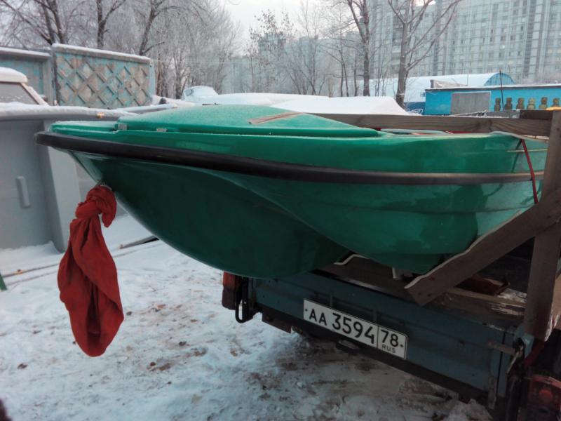

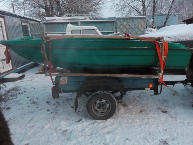

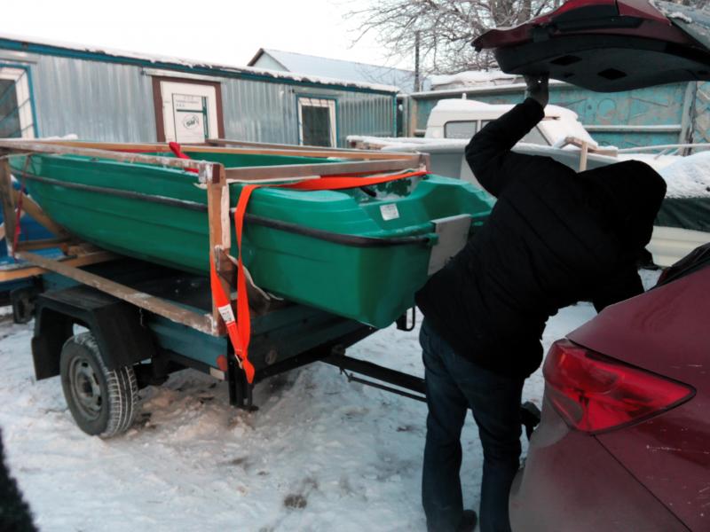

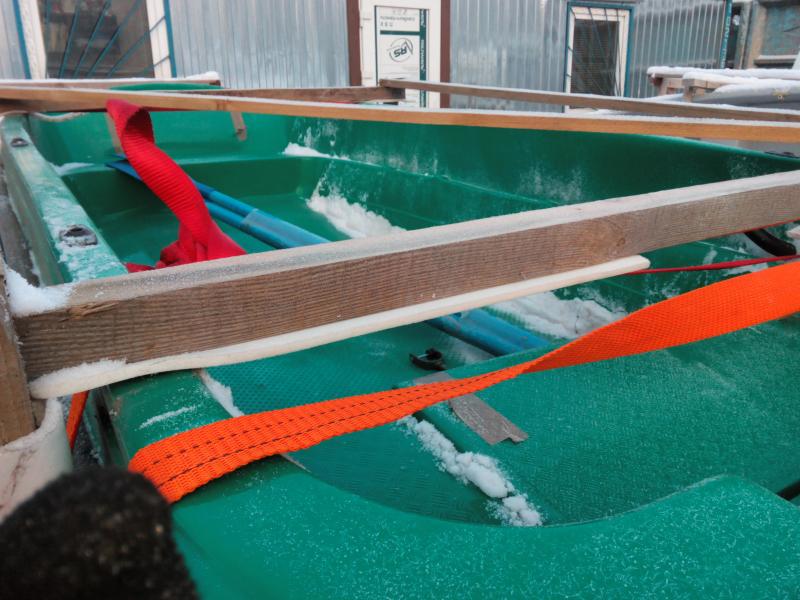

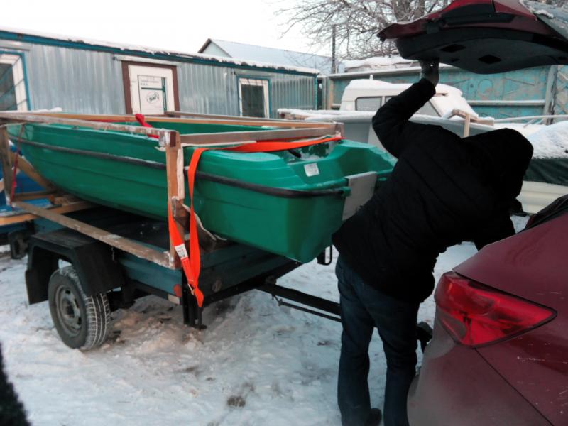

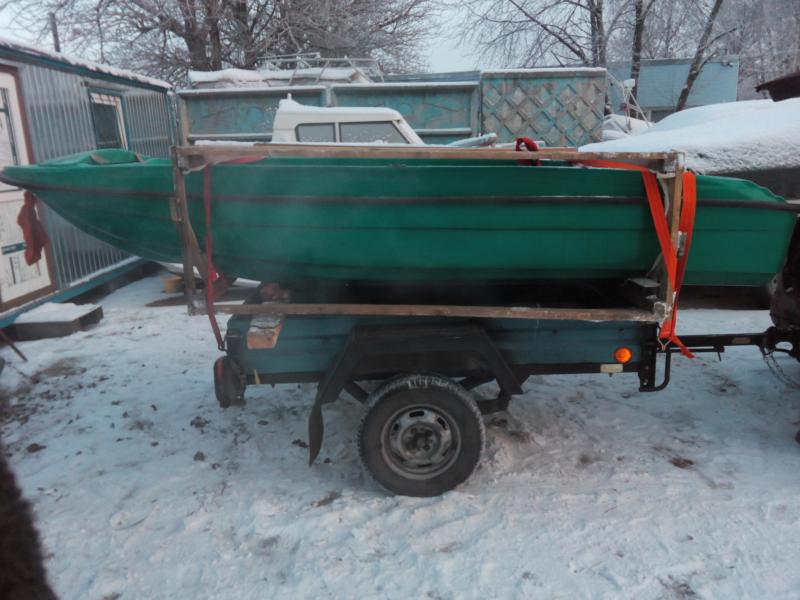

На день рождение сделал себе подарочек. Лодка Пингвин.
С другой стороны
Ещё одна
И ещё одну. Правда случилась печалька. Пока вёз где отвалилась крышка переднего рундука((( Придётся что то колхозить.

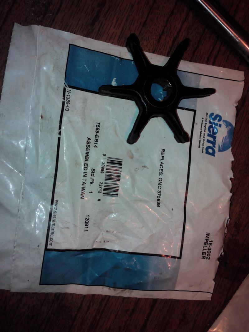

Так пингвин маленький совсем и тяжелый! А где крыльчатку нашел?
molodoj111
12.01.2014
75
Санкт Петербург
Картоп
Москва гибрид
100 кг. на двоих максимум троих в самый раз. На форуме водномоторника.У человека было штуки три Из старых запасов. Случайно вышел на него. А по магазинам всяким искал не нашел. Только заграница.
