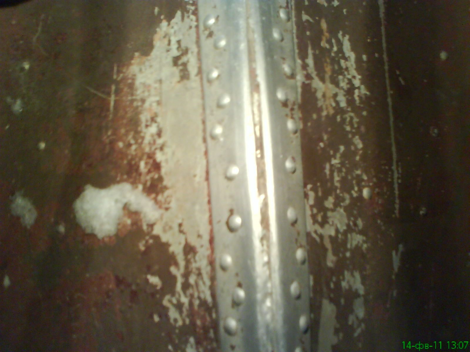

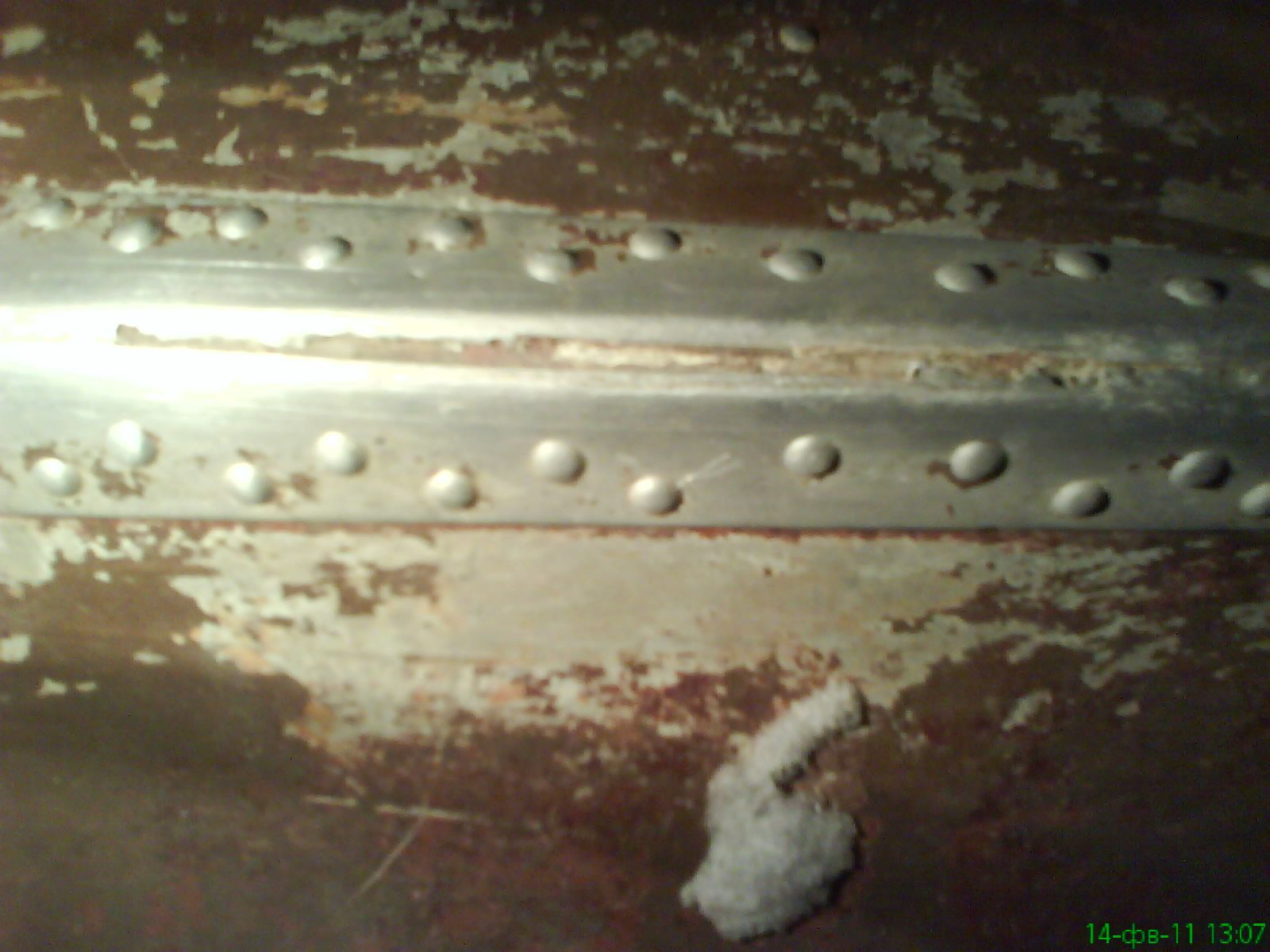

Наконец то добил телефон и скинул фото!!!
Вот в общем и сама суть проблемы!
Болгаркой удалить клепки, далее заготовку по месту и клепать по тем отверстиям, что были.
Нержавейку было бы самое-то....
Взять можно от старых СВЧ печей, нашего производства. От бачков стиральных машин прошлого века.
Нержавейка меньше подвержена износу.

10 854
4 693
при кепании нержи её лучше изолировать проложкой а то ал. будет окислятся

Александр Marx
06.02.2010
1 304
98
г. Маркс Саратовская обл.
Александр.
Нептун.
Tohatsu MFS 30B EPTS
Луха, а как быть с клепками?, они имеют непосредственный контакт, их изолировать не выйдет......
Герметик по площади соприкосновения заготовки и есть подложка -даст нужный результат. А что касается клепок......
После клепания все имеет герметичный вид, воде попасть некуда, плюс будет покрытие грунтом и краской....
Что позволит ему разлагаться???

4 693
у клёпак площадь гораздо меньше,и кородировать будут они сами,а если будет контакт ал. и нержи то через года2-3 увидиш дыру в величину латки.
лучше клепать алюминием.
