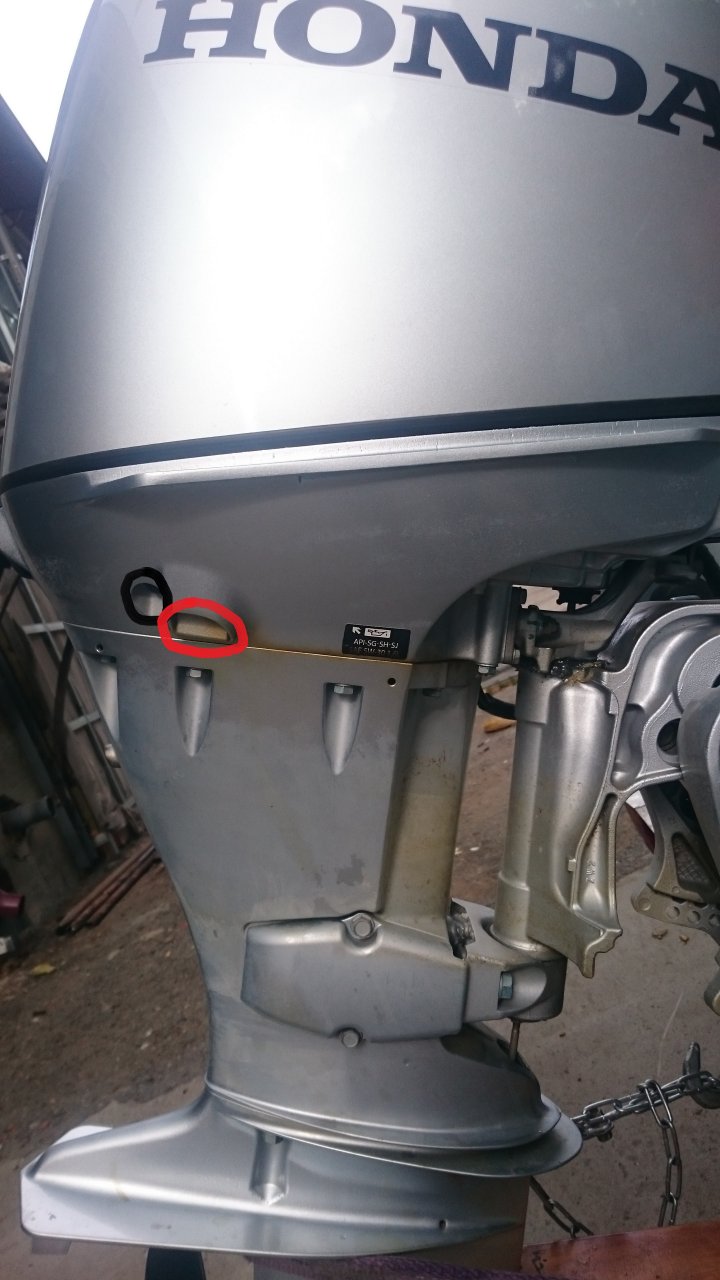

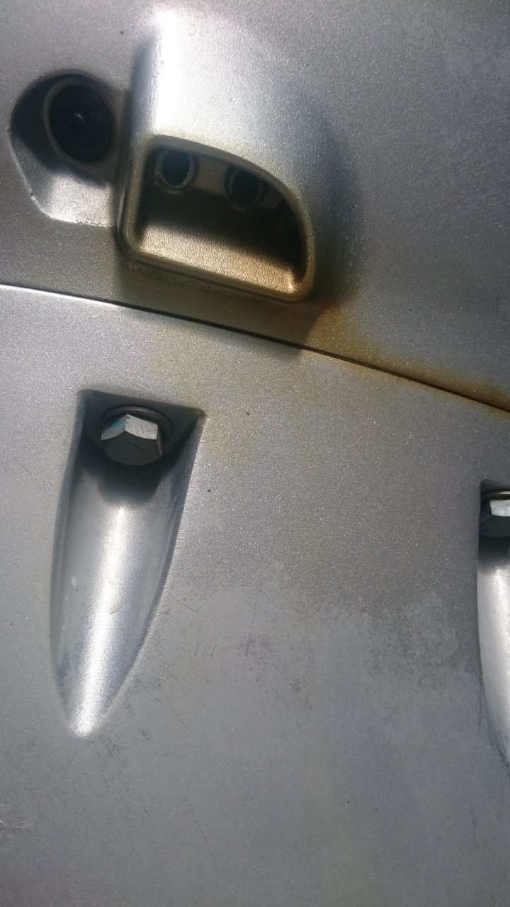

Уважаемые знатоки, есть ещё вопрос. Повторюсь, мотор BF-30, наработка 20 м/ч. Вот фото двигателя.
Чёрным обвел это выход воды охлаждения. Обведённое красным, изнутри подходят 2 шланга, что это и зачем? Самое главное, что за желтизна, как будто вытекает? С маслом всё норм, на ходу с этих отверстий ничего не капает, не сопливит. Пробовал смыть. Бензин, керосин, уайт-спирит, "Профам 1000" не берут.
Дык ты по трубочкам проследи, куда они ведут.
Не знаю как на тридцатке, на двадцатке например, это тоже слив, ну например бенза из карбюратора(если надо слить) конденсата из воздухоприемника, конденсата из сапуна, ну что бы не по мотору текло, а за борт выходило.
Дык следил, и с фонарём и без, уходят куда то в недра, там всё плотно не поймёшь пока не разберёшь. Кто разбирал может подскажет. Для бенза там сиська с каждого карба и трубка розовая к одному прицеплена. Само главно, чё за желтизна? У всех так или тока у меня?
Перелив с карба одна трубка должна идти, вторая для слива топлива с карба, похоже на правду?
В низу поддона каждого карба есть сливная трубка, с болтом, все они соеденены в одну, и слив за поддон мотора, мало ли воду например через сапун как тут любят ставить ципанешь, по капельке по маленькой и насаберается, бенз например с водой попадется, чтоб не снимать карбы сделали слив, и при съеме удобно слил и руки чистенькие
Перелив иногда случается, мало ли что под иглу попадет, вот чтоб мотор не заглох и незалило еател, он будет продолжать работать, и бенз будет сливатся за поддон мотора, тоже все карбы соеденены в одну магистраль,
И там и там хонда заботится о вас и ваших нервах :)
А хрень там, обычный камень или что там от воды образуется,просто менее проветривоемое место, такие пятна должы быть ни только там
Ну по цвету = конденсат, от куда то, у меня так же, только в другом месте трубки выходят на 20ке.

Если это конденсат, то по логике отмыться должно жижей для промывки карбов или помывочной жижей для мотора внутри, с автолабаза.
У меня мотор 2005 года - такая же желтизна.

Из под поддона бенз и масло только могут стекать.
Всё это размягчает лакокрасочное покрытие и желтеет.
Сильно беспокоит ?? Не можешь спать ?? Покрась !
Главное чтоб масло не жрало и не текло а к желтизне привыкнешь или см. п. 1
И вообще маслянный картер у твого мотора гораздо ниже.
Пролили масло наверное когда фильтр меняли.

Из под поддона бенз и масло только могут стекать.......
Для стока из поддона есть другие отверстия, мот новый, фильтр российские руки пока не трогали. К этим отверстиям подходят шланчики из недр двигателя. В том и вопрос, не чего не течёт а желтизна прёт, т.к. мот на обкатке внимание повышенное, слушаю, щупаю, нюхаю.

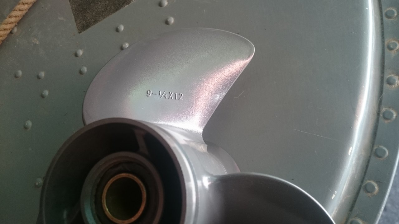

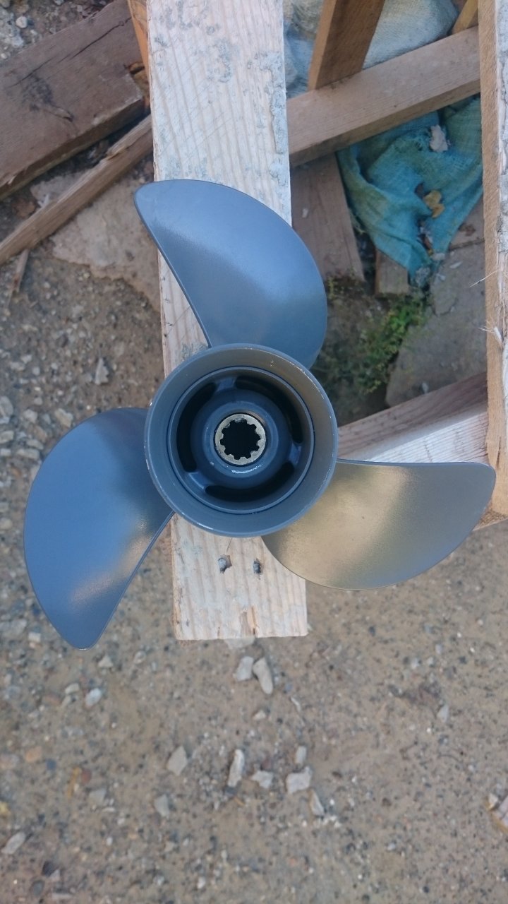

С мотором в комплекте был винт 9-1/4х12, для 30 л.с. винт не о чём, жужжит и не едет. С таким же размером оригинальный винт на Сузуки 9,9. Поставил Солас 9,9х13, оригинальных винтов Хонда к сожалению не поставляет, и лодка поехала как надо. Вопрос к гуру, что делать с оригинальным винтом Хонда 9-1/4х12? Продать? Отдать спецам увеличить диаметр, перегнуть?
вот только не давно в кино Адмирал про такой винт рассказывал... что косорылые чёрти что пишут.
у винта твоего маркировка на моторы от 9.9 до 15, а ступица почему то от 30 л.с. вот тебе перекрут сразу на старте, как сказал Адмирал.
Увеличить диаметр, на самом деле, сложная процедура,.....
Ну не то что сложная, заморочистая и многоходовая.
Ибо при увеличении диаметра необходимо увеличить ширину лопастей, соответственно увеличить профиль сечения лопастей, создать новые сбеги, схождения и сведЕния...., ну и уже со всем этим созданным выставить нужный шаг и угол откидки , потому как после сварки не останется ничего от геометрии винта, все очень сильно покоробит и поведёт, кстати и наплавлять металл необходимо при непрерывном прямоточном водяном охлаждении ступицы, ибо тепловложения громадны и можно запросто подогреть резиновую втулку винта, которую потом гарантированно провернёт.
Это как делать по хорошему, я написал, что бы не было подломов, ям и тонких кромок.
Ну а ваще, лепят все....., кто во что горазд.
