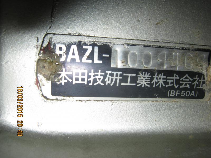

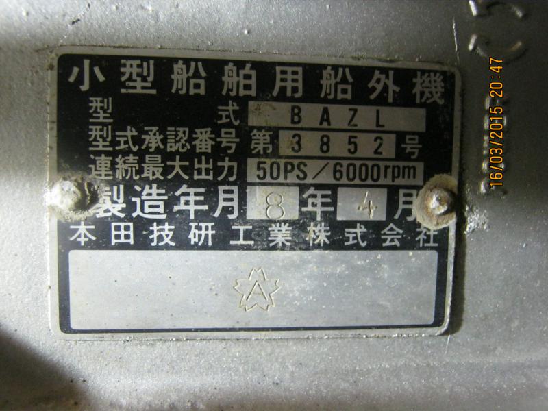

Помогите расшифровать год мотора хонда бф50а. Нигде не могу уже неделю найти..... И вот ещё откапал сняв стартер № на блоке цилиндров BAZE-1010391.

Судя по тому что на шильде, 8 год соответствует 1996г и 4 месяц. Источник http://www.worldcar.ru/Info/goda_v_yaponii
А для чего Вам год выпуска? Если для каталога запчастей, он не нужен.

100% 1996 год.
Можете посмотреть приложенном файле, по номеру увидите, что Ваш тип мотора выпускался с 1995 года

И вот ещё откопал сняв стартер № на блоке цилиндров BAZE-1010391. А как же запчасти вроде по годам выпуска находить надо или как то по другому подскажите плиз??? И на каком сайте лучше заказывать подешевле.А то какие то цены находил "Космические"??? :shock:
