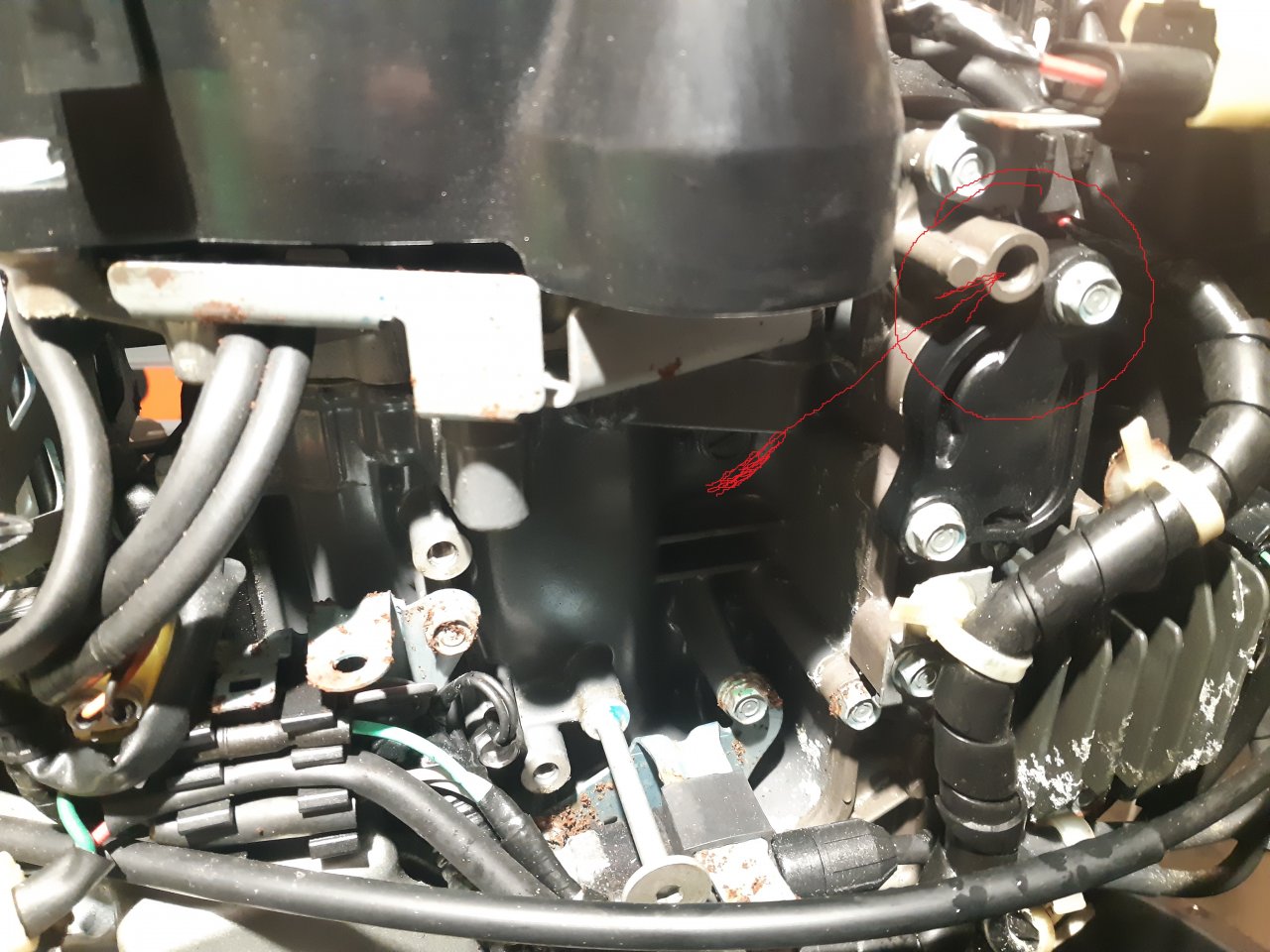

День добрый, достался мне мотор Honda BF10 ,мотор 2013 года на ходу мной не опробован, запускал только в гараже, и обнаружилась проблемка, из отверстия с резьбой подтекает вода, несильно но текет.
225127
собственно вопрос ,может кто подскажет,это какая то прокладка, или что то серьезней?
28 273
2 899
Термостат не?
11 778
5 285
Что-то мне кажется что это крышка выхлопа...
И вполне вероятно что в ней может быть трещина...

я не сильно большой спец,вот и интерисуюсь:oops:вобщем понял,набор головок и в перед снимать крышку

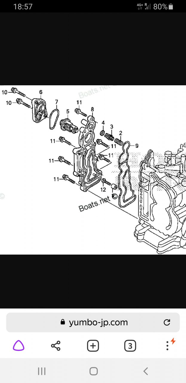

Судя по картинке которую Мура отправил там клапан какой-то. По схеме клапан для промывки. Скорее всего резинка на клапане усохла и травит. Позиция 4 на схеме.
Крышку здесь в любом случае придется снимать. Да и про резинку вам уже написали, так что дерзайте план работ уже есть)

спасибо еще раз,буду пробовать

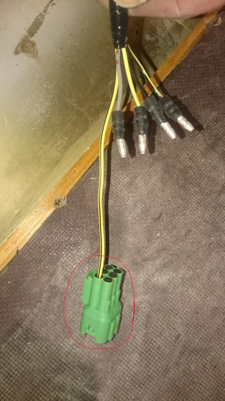

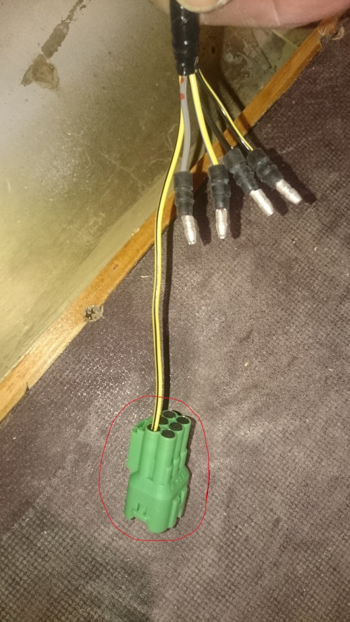

Всем добрый день! Спрошу здесь, чтобы не плодить темы. Устанавливаю дистанцию Хонда БФ 30. В комплекте с мотором есть жгут проводов от машинки на приборы, новый оригинальный. На конце жгута, который подключается к машинке есть зелёная фишка. Не могу дать ума, куда её подключить, для чего она? С остальными проводами всё понятно, подключаем по цвету. Что скажут знатоки?

Указатель трима возможно.

Не вариант. Из машинки 4 провода в жгут, из жгута по цвету на тахометр и на показометр трима. Эта зелёная фишка не втыкается не в машинку не в основной жгут. :unknown:

Инжектор или карб?

Александр, я же пишу "Хонда БФ 30", конечно карб. Все жгуты родные, мотор новый.

Саша, ну ты же матёрый водномоторник. Сегодня у Хонды инжектор на БФ40 и выше по мощности. БФ30 и менее карбы без вариантов. Извини, я думал ты в курсе.

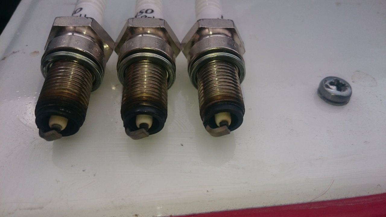

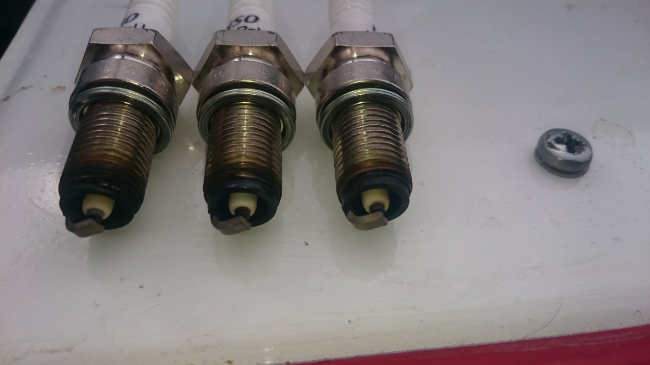

Всем добра! Сезон открыл, начал обкатывать новый мотор, выше писал Хонда БФ30. Судя по шильдику изготовлен в 2020г. приобретён в марте 2022г. Есть не понятки.
  1. Запускается всё как положено, работает ровно прогревается, обороты падают на 800 об/мин. и мотор начинает немного колбасить. На холостых глохнет, может заглохнуть через 5 мин. а может через 10 мин. Потом заводится с пол тыка, работает сколько пожелает но всё равно глохнет. После как заглох вывернул свечи, свечи на фото.
  2. На ходу плавно увеличиваю обороты, от холостых до 2500 звук ды-ды-ды как будто мотор троит. После 2500 чуть-чуть надавил рычаг газа, тахометр резко скачет на 3000 и звук мотора сразу меняется как будто подключился третий цилиндр и мотор "запел" у-у-у-у. Дальше до 6000 обороты набирает без проблем и едет и тянет. Поймать обороты между 2500 и 3000 не получается. На оборотах 2500 глушил выкручивал свечи, по свечам замечаний нет. Сейчас наработка около 10 м.ч., за это время было 2 хлопка в карбюратор на средних оборотах, первый раз на ходу, второй раз на нейтрали. На нейтрали ручным газом обороты набирает без замечаний. Свечи на стенде проверяли, компрессию мерили, бензин свежий Роснефть.
Опыта с моторами Хонда нет, нужно мнение опытных коллег. У других так же и не греть голову? Если есть косяк в какую сторону думать?

Думаю обкатать надо мотор, приработается будет легче крутится ему. На хх можно рычажком оборотов добавить.

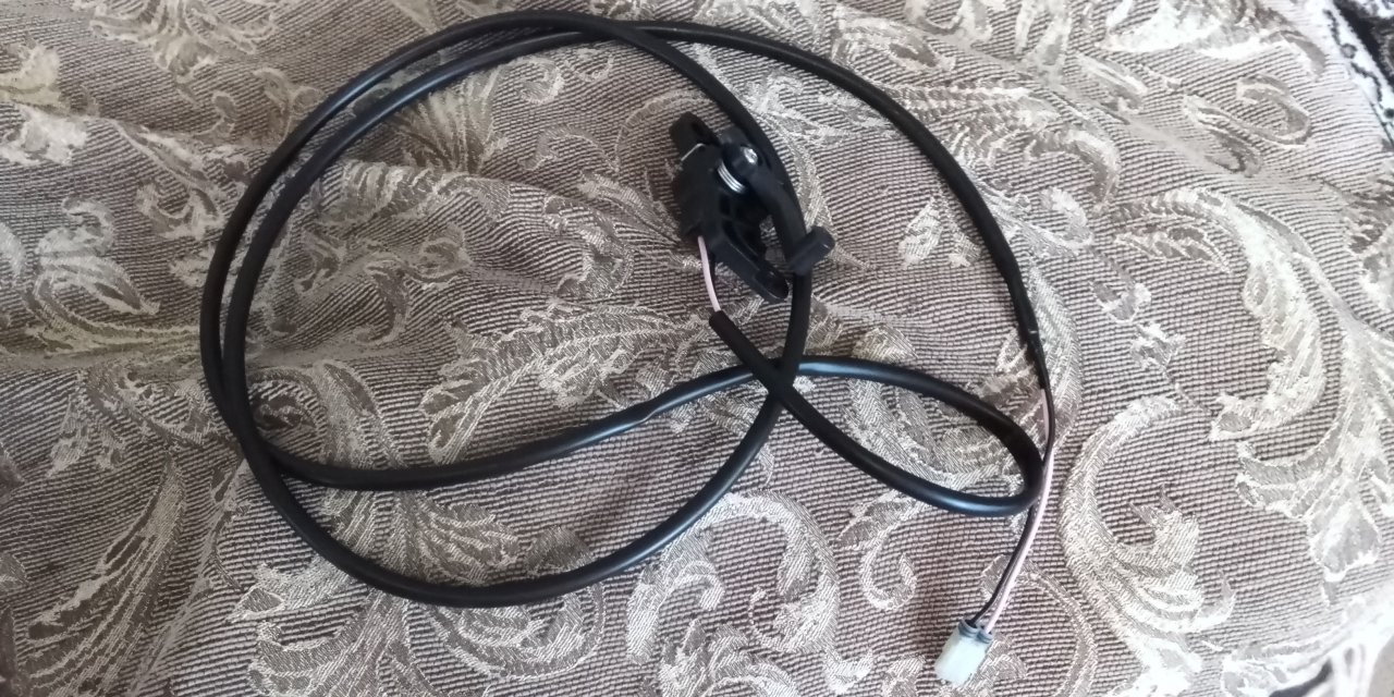

фишка на датчик трима похожа как у меня на Тохарике..

Карб и ипёт голову, как вариант его заводили новым а потом если лежал два года, в жиклёрах могли статся окислы прикипевшие. Главный жиклёр чистить двумя скрученными тонкими медными проволочками - тонкими соплями, получается как микро-..нет как нано рашпиль ))
