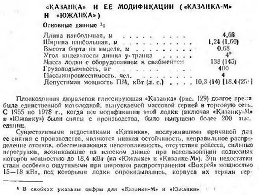

Это случилось в 70-х годах прошлого века :roll: С появлением мощных моторов "Казанки" начали переворачиваться. И тогда ГНТИ (предок ГИМС) административно ограничила допустимую мощность ПМ на безбулевых "Казанках" с 25 до 14 л.с. (которая и появилась потом в справочниках). Так что паспорт лодки тут непричём.
