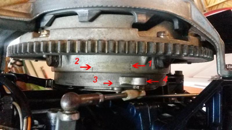

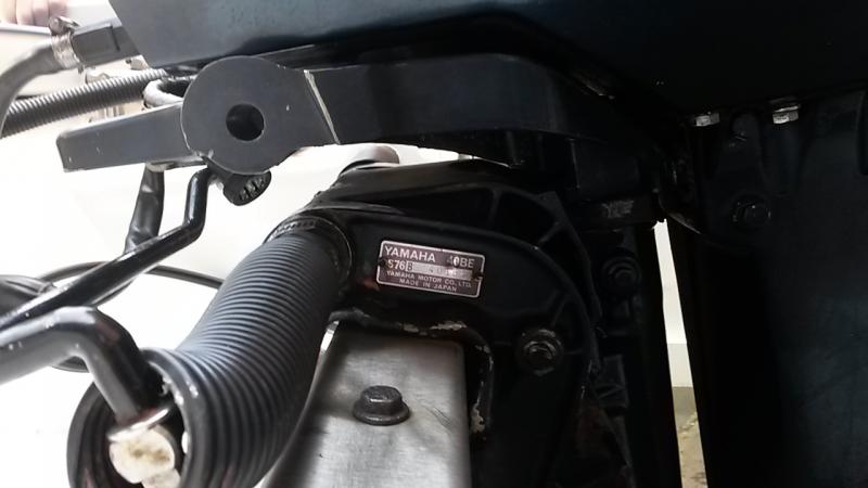

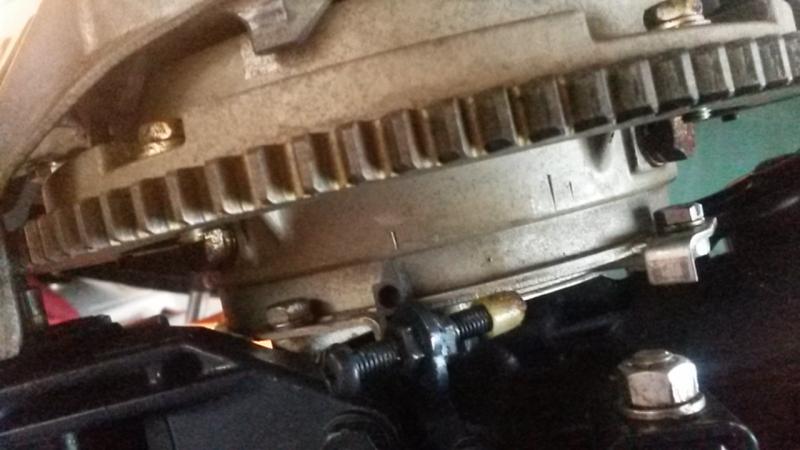

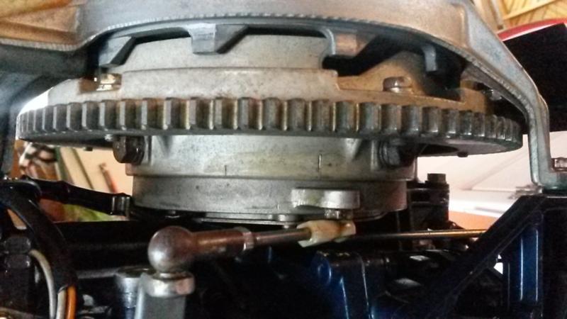

Метки на моторе вот такие есть-
Со стороны тяги ещё какие-то 3 метки

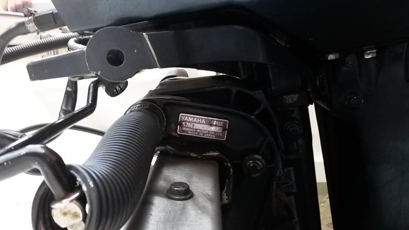

Да марка мотора Yamaha 676 - 40 BE. Motor Nr. BL401561 По моему где то 1979 год.
Да должен быть 1977-1979 судя по серийнику.
В мануале начиная с 84 года вроде, но я обычно захожу на этот сайт http://www.boats.net/parts/search/Yamaha/Outboard/parts.html (не сочтите за рекламу) там удобно смотреть схемы моторов там тоже начиная с 1984 года но визуально можно определить соответствие по схемам. Как я уже писал ямаха выпускала по многу лет одни моторы изменялось только маркировка моторов и вводились мелкие доработки, иногда менялась маркировка деталей, так же некоторые старые ямахи это более новые "маринеры" либо примерно тех же лет. у самого 2 маринера старых 15 и 40 сделанные в японии на заводе ямаха, запчасти покупаю от ямахи, так как проще достать у нас, подбирал по схемам, соответствие 99%... наверно только наклейки отличаются :) Возможно где то в интернете можно найти таблицу соответствий но я чет такой не встречал.

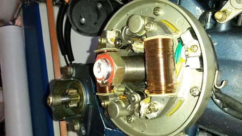

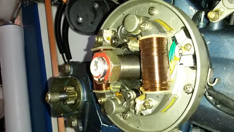

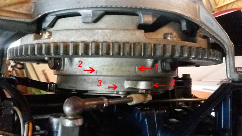

Владимир здравствуйте. Вот ещё такой вопрос по установке зажигания:
на этом фото метки 1,2и3 как я понимаю для этого и существуют. Где находится, под маховиком катушка зажигания, напротив метки 3 или напротив выступа тяги (стрелка под номером 4)? На что ориентироваться? Маховик ещё не снимал, по этому так-сказать вопрос впрок. У Вас в статусе стоит мотор Yamaha-Mariner 6e9, нашёл картинки такого мотора, привод зажигания практически одинаковый с моим, правда у Вас уже 2 карбюратора, чёрная коробочка над сдвоенной катушкой зажигания-очевидно уже CDI. Но может всё-же что то подскажете по этим меткам. У меня они не совпадают. В последний свой выезд на воду, мотор как всегда закапризничал, я занервничал, пытался прямо на воде, менять длину тяги зажигания... . Короче всё расстроил только.
Прошу прощения, задал совершенно глупый вопрос. У меня же контактное зажигание, а не датчик "Холла".

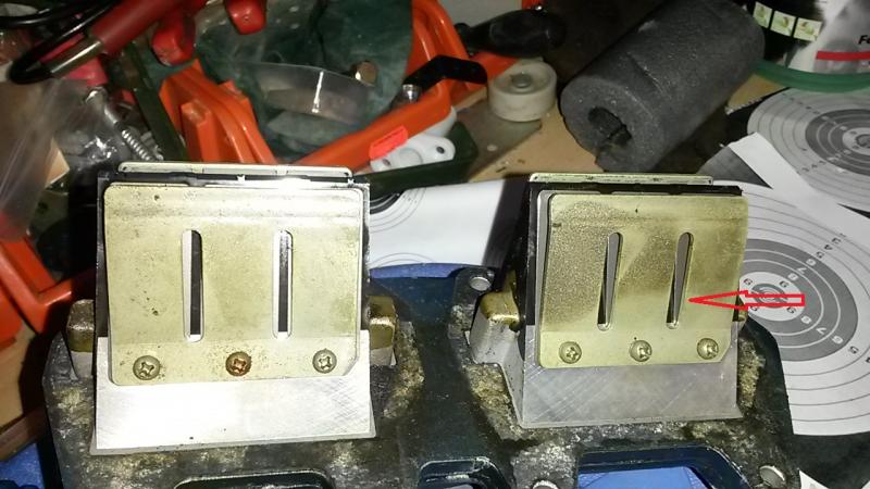

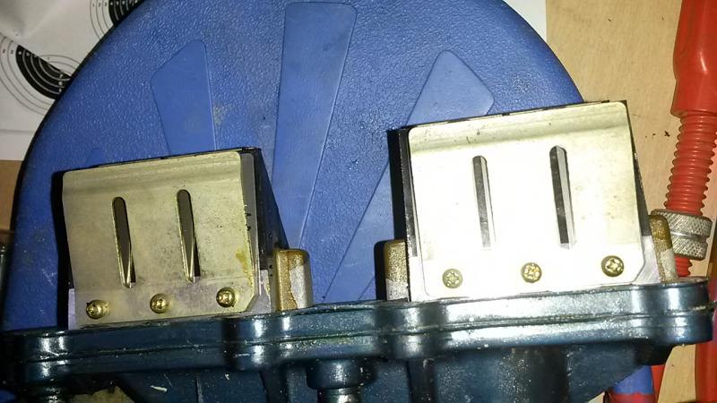

Вобщем снял маховик, без особого труда-резиновым молотком, все детали, как новые, катушки и провода прозвонил... Всё О.К.

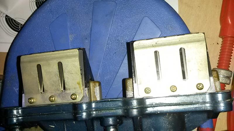

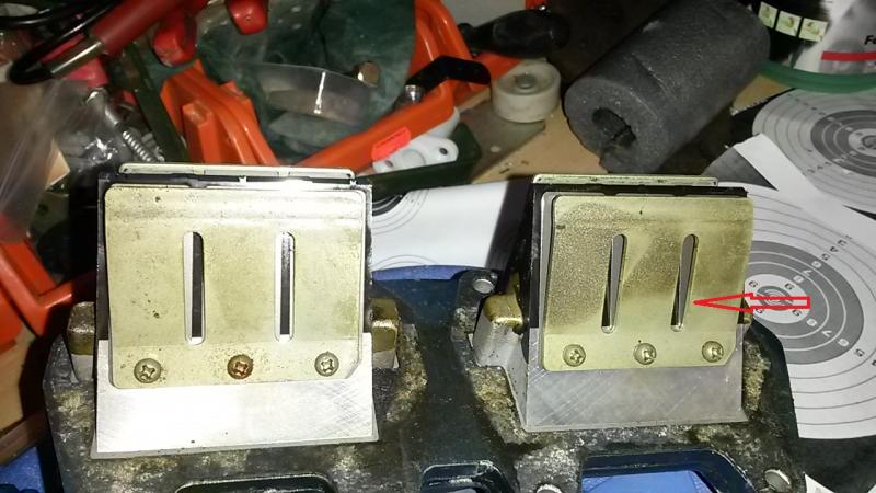

Решил ещё посмотреть лепестковые клапана и визуально ничего не заметил, крутил и так и этак и в штуцера дул, а вот сейчас уже дома фото просмотрел и увидел, как будто лепестки смещены.... . Не знаю даже... может это просто блики от вспышки??? Наверное ещё раз нужно будет всё снять и перепроверить? Ну должен был я заметить, если что не так. Ох и заколебал меня этот мотор... :titanik:
Так конечно трудно сказать но думаю с клапанами все нормально, по вашим описаниям больше похоже на электрику, может вв катушка, она может так себя вести, может износ прерывателей например, или пружины прерывателей ослабли... хорошо бы проверить с осциллографом что происходит при "проблемных" оборотах.

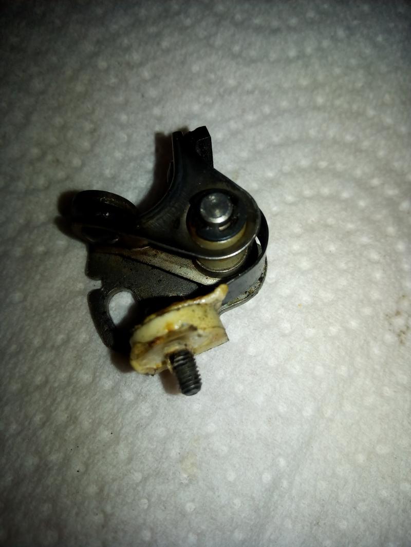

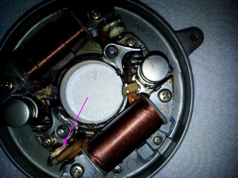

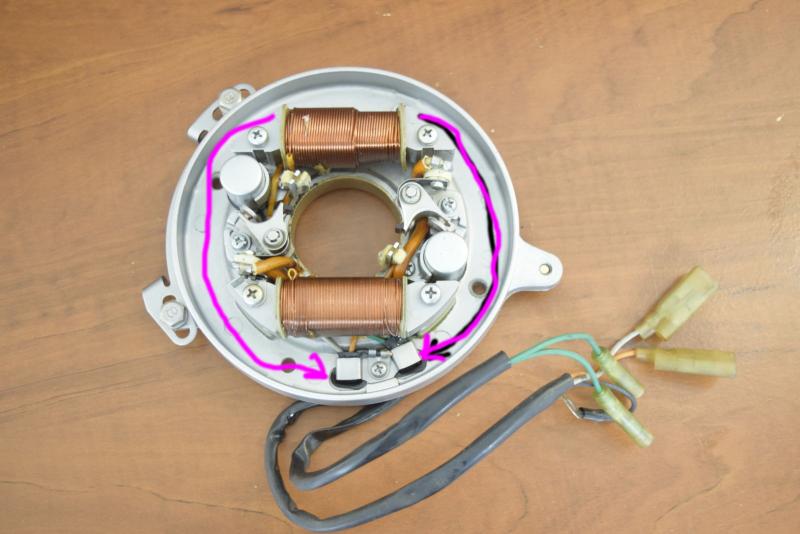

Привет ямаховцы,
Всё кончилось моё терпение,,,,,,,,,,,,,,,,,,,,,,,,,,,,,,,

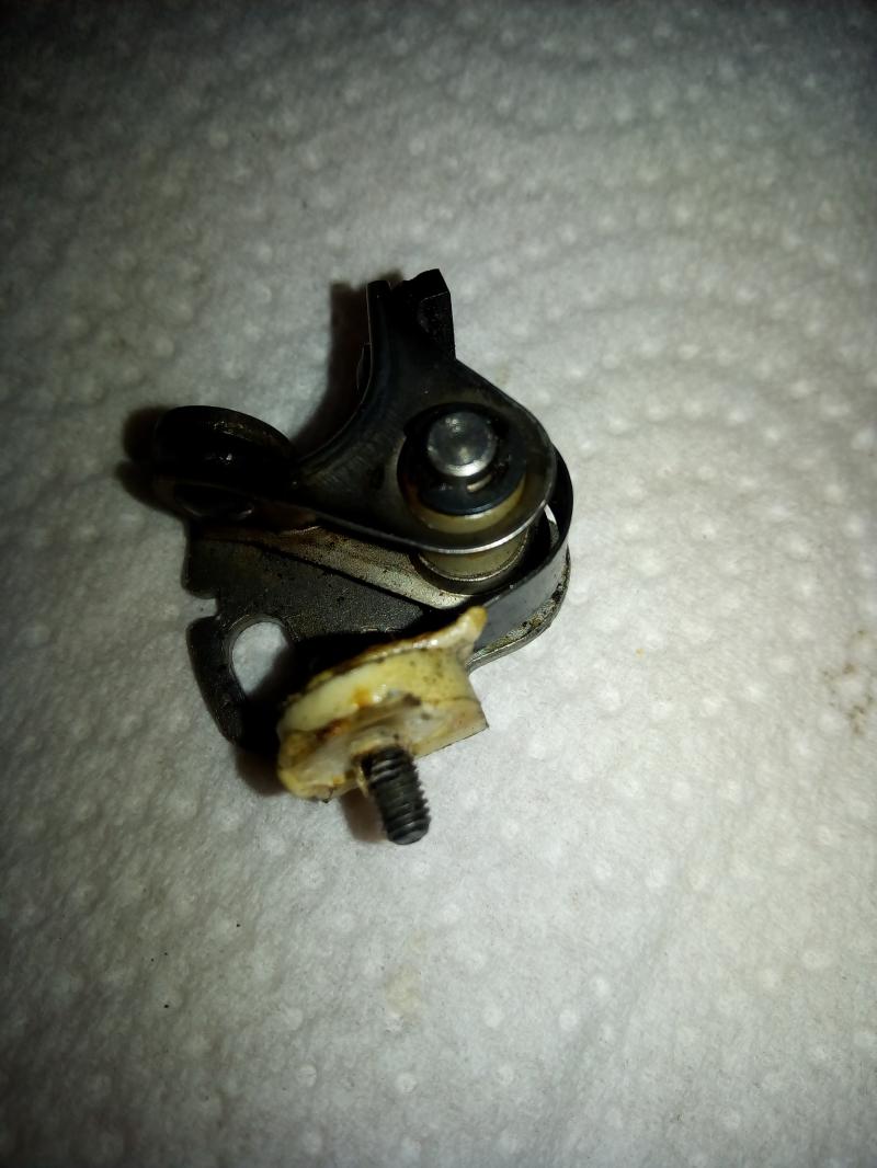

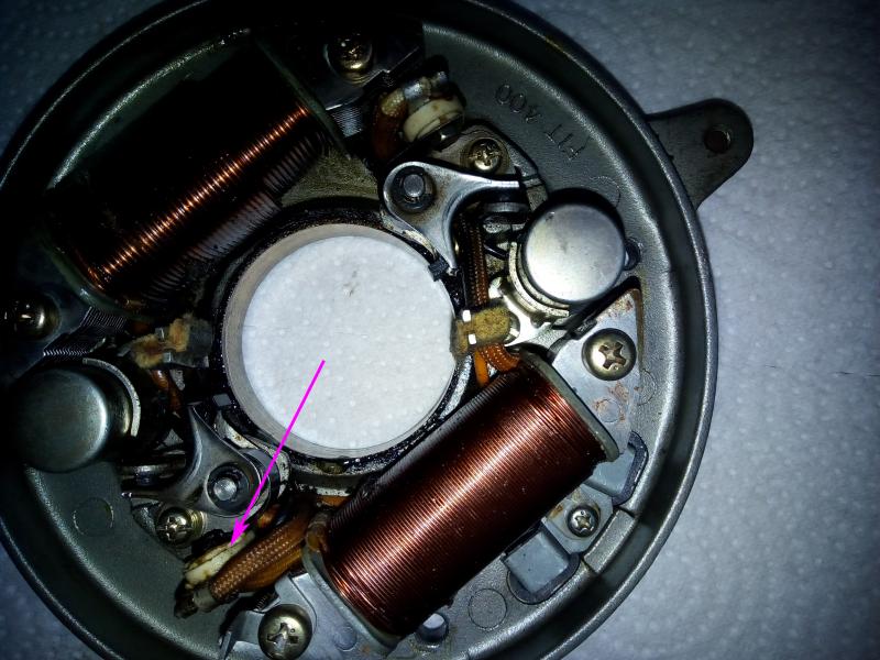

по весне поменял в своей ямахе контакты и ... мой косяк... не правельно разложил проводку... ещё подумал..., чей-то японцы всё сикось накось уложили, когда тут столько места...
... вот так и уложил, но искра была.. ДАААА УЖ зверская на обоих цилиндрах, но минут через 5 работы с " микки-маус" мотор заглох и больше не запускался. После вскрытия маховика, оказалось, что мои провода во вновь уложенном канале, где бегают магниты, были потёрты. Попробовал всё заизолировать,не помогло, искры на 2-нижнем цилиндре небыло. Сгоряча сел за компьютер, запчастей у нас в Германии ( а я живу в г. Пассау-Германия) , но нашёл в США и заказал полностью всю шайбу зажигания в сборе. После этого в гараже, усугубив 2-3 бутылки баварского пива решил---хватит мудохаться с этим старым двигателем... "тебе не так много осталось наслаждаться жизнью"... и т.д.. Короче нашёл в Ганновере фирму, которая продаёт подержанные подвесные моторы с гарантией 1 год и заказал 2 тактную Тохатсу марки м40д2, 3 цилиндра, повертрим и т.д.. На 4 тактную просто "под матрацем небыло денег". ... ну а перед Пасхой пришла посылка из америки (принципиально "америка" с маленькой буквы). Внешне, как новая, ну и я сразу на мою старушку Ямаху всё прикрутил, одел уши, включил воду, даю старт... ни хрена.. вообще ни в одном цилиндре искры нет... . Ну думаю, её, Ямаху, как то продать же нужно? Разобрал опять всё и нашел в " американской" запчасти вот такой косяк-

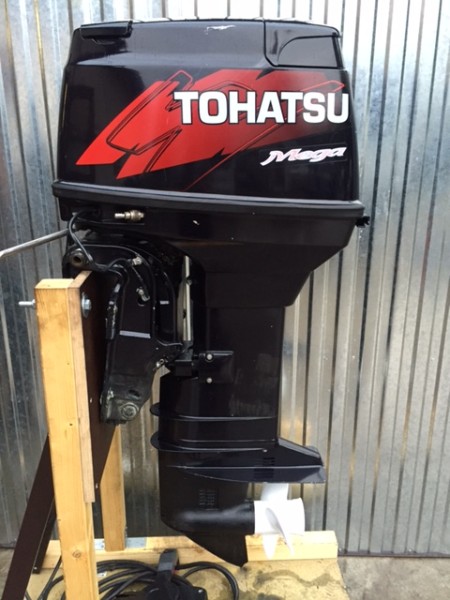

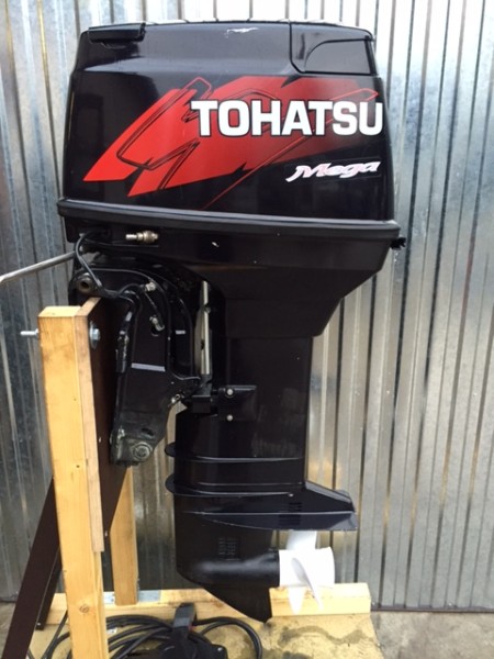

Пришлось из двух плат собрать ону рабочую. Завёл, всё шепчет, но через пару дней после пасхи, пришёл "новый"-Тохатсу-Мега - мотор М40д2-Z
Пришлось новые дырки сверлить, с зятем (при помощи пердячего пара подвесили) вся проводка другая на приборы ещё не сделана, повертим работает... попробую завтра стартануть в гараже... .
