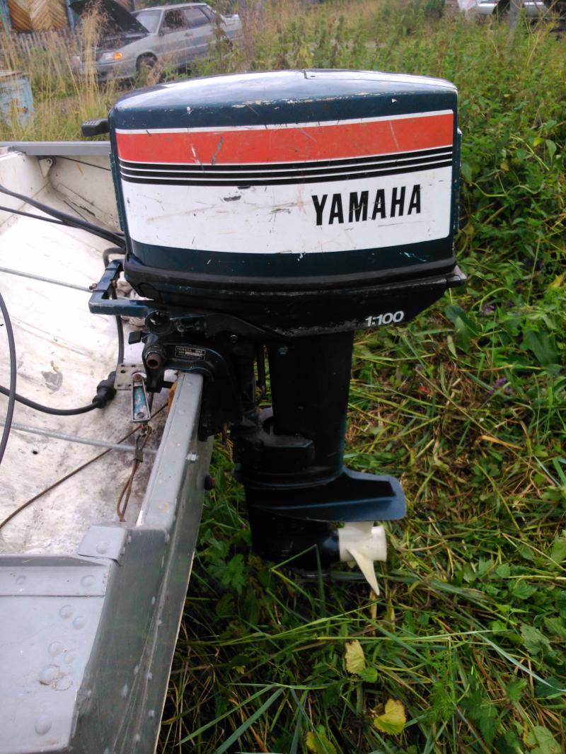

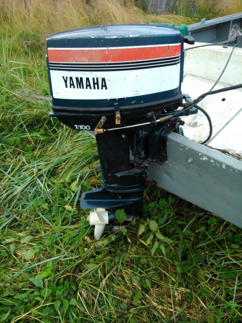

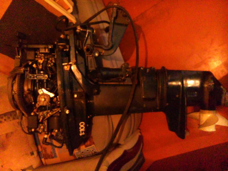

:? В интернете не могу найти на него не какой информации, возможно у кого то был подобный или есть до сих пор,хочу знать про него как можно больше информации,кто что знает отзовитесь,проверял его только в бочке, запускается с пол оборота, есть электрозапуск, отдельная панель с ключом, машинка газ реверс,все работает не смотря что мотору 35 лет
а что тут знать, обычный, хороший мотор. Японское качество говорит за себя. обслуживай вовремя - масла, расходники, и катайся.
только надписи 1:100 я не верю. 1:50 считается более общепринятым.
Поддерживаю Саш на все 100 :yes:

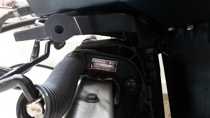

Как вы определили год? В номере мотора две буквы - одна S - короткая нога, а вторая,у меня внизу справа год. 80-й тоже S.

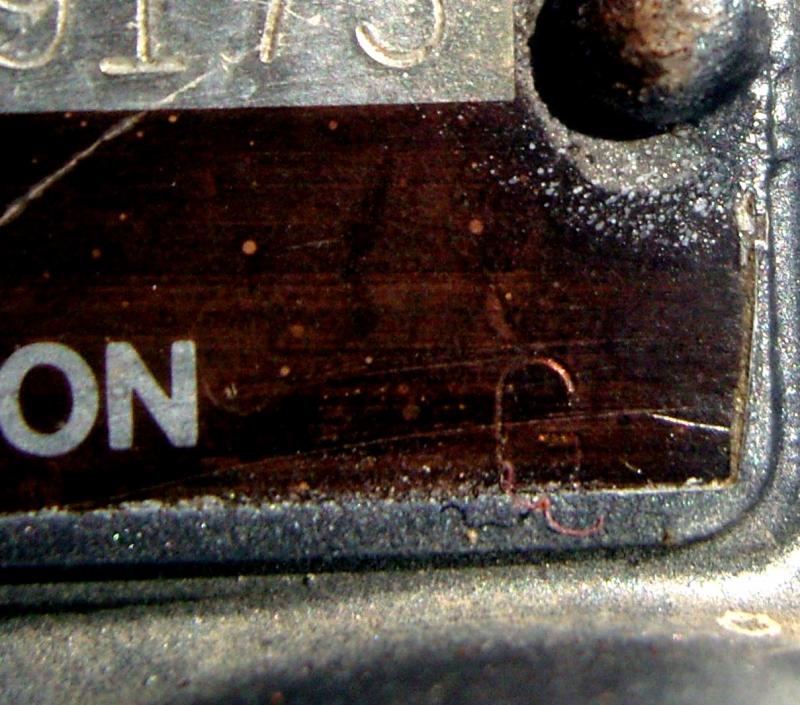

Нашел таблицу в интернете, "689"- это показывает с какого по какой год выпускался 1979-1985,первая буква на сирийнике "S" по таблице это 1980 г.в,а другой буквы больше нет,возможно и ошибся)
У меня в правом нижнем углу таблички буква года выпуска (G ) Cмотрите в лупу.

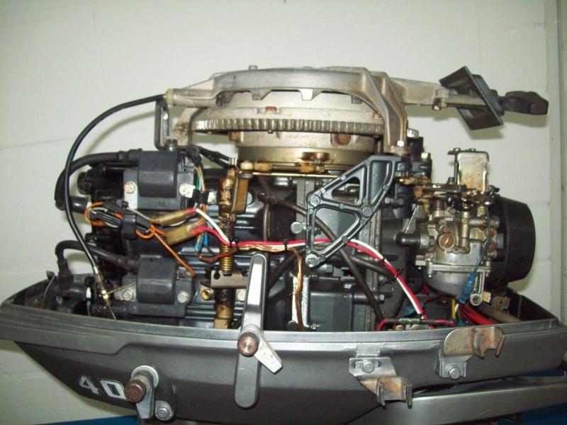

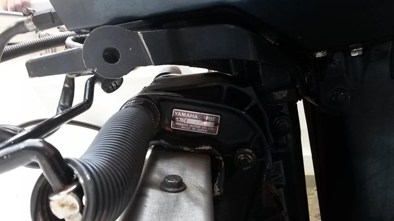

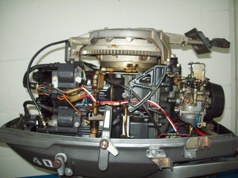

Привет всем. У меня похожая Yamaha, только 40 л.с., предположительно 1979 года. Давление в горшках ещё 7.5 ,один карбюратор на 2 горшка, лыжника тащит, никакой электроники, копия Маринер. Прикупил к нему 4х лопастной винт, чтобы на малых оборотах меньше колбасило. Буду катать его пока он живой, после куплю только 4х тактный-обязательно yamaha.
2 фото не моего мотора, но похожего. У меня стоит электростартер.

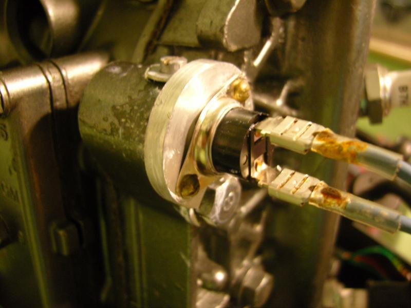

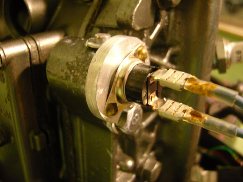

А как сделал контрольку перегрева? С зуммером или лампочкой? Какой датчик и куда его поставил? У меня был прошлым летом случай что на крыльчатке охлаждения втулка бронзовая провернулась, тоже зашипел, но без последствий. Ямаховские крыльчатки, кстати не подходят, только Johnson/Evinrude 377230
Losyash
05.03.2015
26
Прогресс-2
Ямаха-30
И с зуммером, и с лампочкой, поставил: см. фото выше. В качестве датчика - термопредохранитель на 75градусов. Поскольку он на размыкание - ввёл реле.

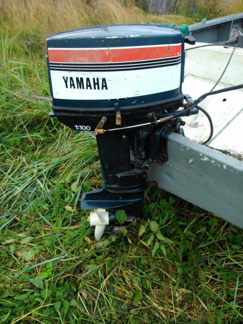

Ребята, подскажите как правильно выставить зажигание на таком моторе
Заколебался в этот сезон с ним, при оборотах 2000-3000 то 2 цилиндра работают, то 1 (ручку газа даже не трогаю).
При оборотах 3000-5000 тянет на 2 цилиндрах, но как будто за хвост его кто держит. 5500 оборотов дергается снова.
Свечи перепробовал всякие (даже иридивые), карб чистый 100 %, насос новый, бензин из бака идёт без воздуха, специально прозрачный шланг поставил. Нижние сальники коленвала поменял. Прокладку головки менял. Думаю, что зажигание сбито сильно. Подскажите, как пошагово зажигание выставить. Руководство по ремонту для этого двигателя нет. Весь сезон на смарку прошёл :evil:

Добрый день,
Мануал есть, он для всех моторов Yamaha от 2 до 300+лс там должна быть и ваша модель либо очень похожая, количество цилиндров и кубатура главное чтоб совпадали, ямаха по многу
лет выпускала одинаковые двигатели с минимальными изменениями. Мануал правда на английском, если это пугает то можно и по картинкам если что, принцип везде один.
http://motorka.org/motory/podvesnie_lod ... 84-96.html
В мануале есть вся нужная информация, в том числе % смеси топлива с маслом!
Хочу сказать что многие ошибаются мешая 1:50, это режим обкатки для большинства моторов до 45лс, так вы только свечи и рыбу в водоеме закоптите :) В мануале есть таблица для всех моторов,
и для большинства моторов 80+ годов до 45лс это 1:100, 1:50 это только для моторов более 40 лошадиных сил!. Если боитесь 1:100 мешайте 1:80, 1:70 но 1:50 это перебор! Если выхлоп с "синим"
дымом и дыма много значит масло не прогорает до конца и его слишком много, а двухтактное масло должно прогорать почти полностью чтоб не мешать работе двигателя и не способствовать образованию
нагара.
Правильные свечи на ваш двигатель NGK B8HS либо B7HS (по внешнему виду двигателя определить трудно, нужна точная модель, или серийный номер), ямахи не любят всякие там champion и т.д.
Углы зажигания стандартные почти для всех двигателей, примерно так:
Надо выставить 2 значения УОЗ, это 5 градусов после ВМТ, при закрытом дросселе и второе значение -30 градусов до ВМТ при открытом дросселе.
На маховике должны быть метки нужно только найти маркер указывающий на них (должна быть фото в мануале на ваш двигатель).
Настраивать лучше в бочке.
Выставляем по первому цилиндру, крутя тягy либо винт регулировки "основания" (на нем катушки генератора). Я выставляю павильные углы +-1 градус, дикая точность тут не нужна, двигатель старый и метки могут слегка не совпадать, далее подстраиваю на слух по скорости набора оборотов, на хорошо настроенном моторе вибрации минимальные на холостых и набирает обороты резво. Карбюратор настраивать нужно одновременно. Сначала зажигание, потом карбюратор, если меняем угол, соответственно и карбюратор подстраивать пробуем. В нагрузке конечно двигатель может немного по другому работать, но если после настройки на слух углы в пределах 5+-2градуса и -30+-5 градусов значит все в порядке.
Можно конечно совсем по уму с микрометром, стробоскопом, другими приблудами, и четко следуя мануалу но по мне так слух не обманешь. А приблуды далеко не у всех есть.
Судя по тому что вы написали возможно проблема у вас не в настройках а в проводке, на определенных оборотах при определенной частоте вибраций где то плохой контакт... я бы начал с замены проводов на свечи, колпачков, и чательного осмотра всей проводки, может где замаслилась или окислились контакты может где какой провод надломился и т.д.

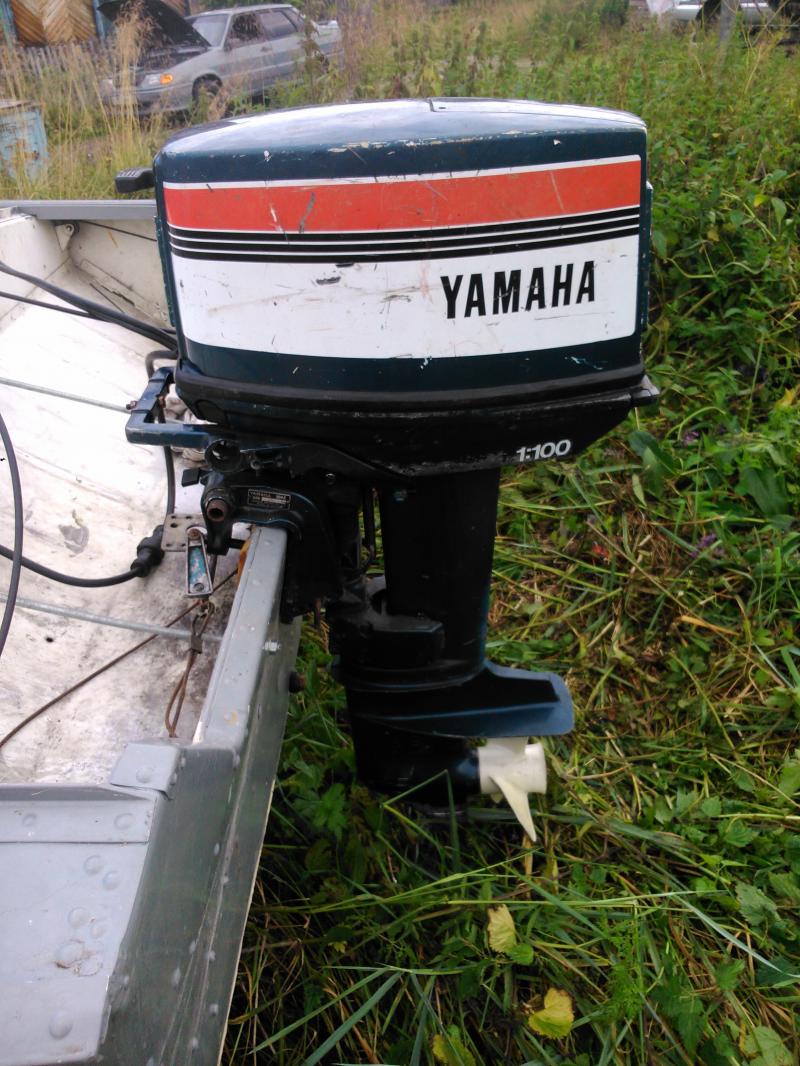

Извините, но это очень распространенная ошибка! Если написано что 1:100 на ноге, значит так и есть,
все там верно! 1:100!!! Многие ошибаются что 1:50! Нужно в ямаховских таблицах смотреть а не гадать, я вот тоже в свое время в интернете начитался что 1:50, а мотор то коптит как паровоз! Ну не должен 2т мотор так коптить! А потом в мануале в таблице нашел что 1 к 100! Ну можно поправку на несоответствие масла сделать например 1:80, чтоб подстраховаться. Хотя лично мое мнение современные масла точно не хуже тех что были в 80 годах, если конечно не подделки.
1:50 это в основном для моторов более 45лс. а до 45 почти на все двигатели идет 1:100. Все есть в сервисном мануале, ссылка в соседнем посте.
