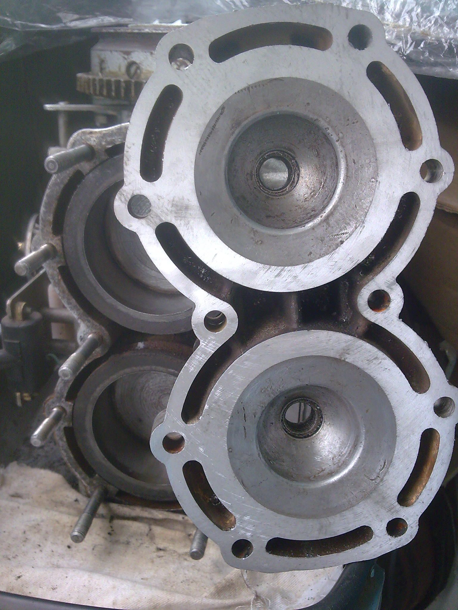

Привет, ребята!! В староюношеские времена на "тырчиках" ( мотовелосипеды с моторчиком Д-6) просто увеличивал степень сжатия в кооректировкой опережения зажигания и гонял со свистом на 93-м ( он так тогда назывался - ядовито бирюзовый) Карбюратор ,правда тож распиленный был.. Не знаю как устроена головка на нептуне - но думаю - думать меньше надо - простите за каламбур - шлюханули или проточили камеру сгорания на 1 - 1,5 мм по высоте и подкорректировали зажигание по осчусчениям - моторчик даже повеселее закрутится!! Только настройки поострее станут. Все рекомендации чисто от души.

Кро-Кро не обижайтесь но если вы решили влезть в тему и попутно еще и цитировать оставшегося неназванным профессора то тогда вопрос для вас, каким образом работают импортные плм, и заметьте на 95 годами и без проблем и не надо говорить что внутри они устроены по другому этот аргумент не пролезет, принцип работы двухтактных моторов остался неизменным а на многих моторах прекрасно уживается дефлекторная продувка и степень сжатия 8.8, хотя бывшая Советская профессура называла этот тип продувки устаревшим и пела песня про то что нельзя повышать степень сжатия выше 7, это про 20 вихрь поэтому все советы про разбавление 95 бензина либо дт либо еще чем нибудь это просто бред, звучит это грубо но факт, и давайте прекращать пускать сопли по поводу скорой кончины 80 и подойдем к вопросу технически, а именно откроем учебник и посчитаем нужную степень сжатия для наших моторов и реализуем техническим путем как это реализовано на 25 нептуне там степень сжатия 9.5 как вы думаете зачем ее поднял завод?

я на всех своих моторах запиливал голову, под 93 бензин. но его теперь нет в продаже, поэтому лью 92 мешая с 95. никакого несчастья с ними не случалось, за 20 с лишним лет. так что не надо гнать. кро кро...

запилить, это подрезать на ....мм. разумеется головку блока.

Есть,и оно одно - ПИЛИТЬ!!! и еще ставить клапана!!!(про клапана - сугубо моё мнение,но думаю экономия при той же мощности никому не помешает).
905
Мне сегодня наконец то принесли "голову" на мой Вих25 запиленную на 1.8мм.(токарь "по дружбе" взял 100р.)В ближайшие выходные устрою тест-драйв на 92м бензе...

Головки то на вихрях попадаются ещё и под 72 бензин какая конкретно степень сжатия выходит . Так подрежешь на 1.8мм может не совсем корректно получиться ,у самого В30 78 года Батин живее всех живых и всех ускоглазых переживёт при должном обхождении с ним.

Ни когда не слышал чтобы головки на Вихрь под каждый бензин разные были...если думаешь о некоректности, зачем резать-то...лей 92 смело, только зажигание подкоректируй,а лучше бесконтактное поставь, чтобы искра помощней,в отличии от 72, 92 при тех же условиях горит намного хуже и дольше...а если хочешь мощность на пару тройку лошадок повысить, тогда пили и не думай о батином Вихре 78 года...узкоглазые на 72 не ездят, разламывает их на части детонация...

А почему пилить на 1,5 или 1,8 или 0,5!!! Да и устроили бы ответы
тех которые уже обнизили голову,на сколько, и каковы результаты
в работе Нептуна-23.Еслиб у меня был Вихрь-30, то я б его удавил
бы на 2,5мм. потому что приятель уже несколько лет лётает на ём
пулевидно,да иномарки делает,хотите верте,хотите нет-Ваше право!!!
А у меня Нептун-23 и хотелось бы про него узнать,как он себя будет
вести после резекции и какие корректировки с карбом будут. Помогите,
поделитесь опытом!!! За ранее благодарен!!!
156
померь объём камеры сгорания. и сколько рабочий у нептуна. посчитай степень сжатия и подгони под 92-ой.
....Н-23 полагаю на Вих-25 похож, поэтому думаю мм 1,5 можно снимать не парясь. УОЗ выставить раньше, с настройками карба возможно поиграться.

степень сжатия - отношение рабочего объёма к объёму камеры сгорания.
