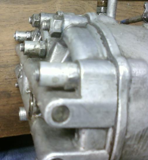

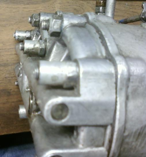

Re: что будем делать,если пропадет бензин а-80
о какая наука пошла.
Я когда то сделал проще.
