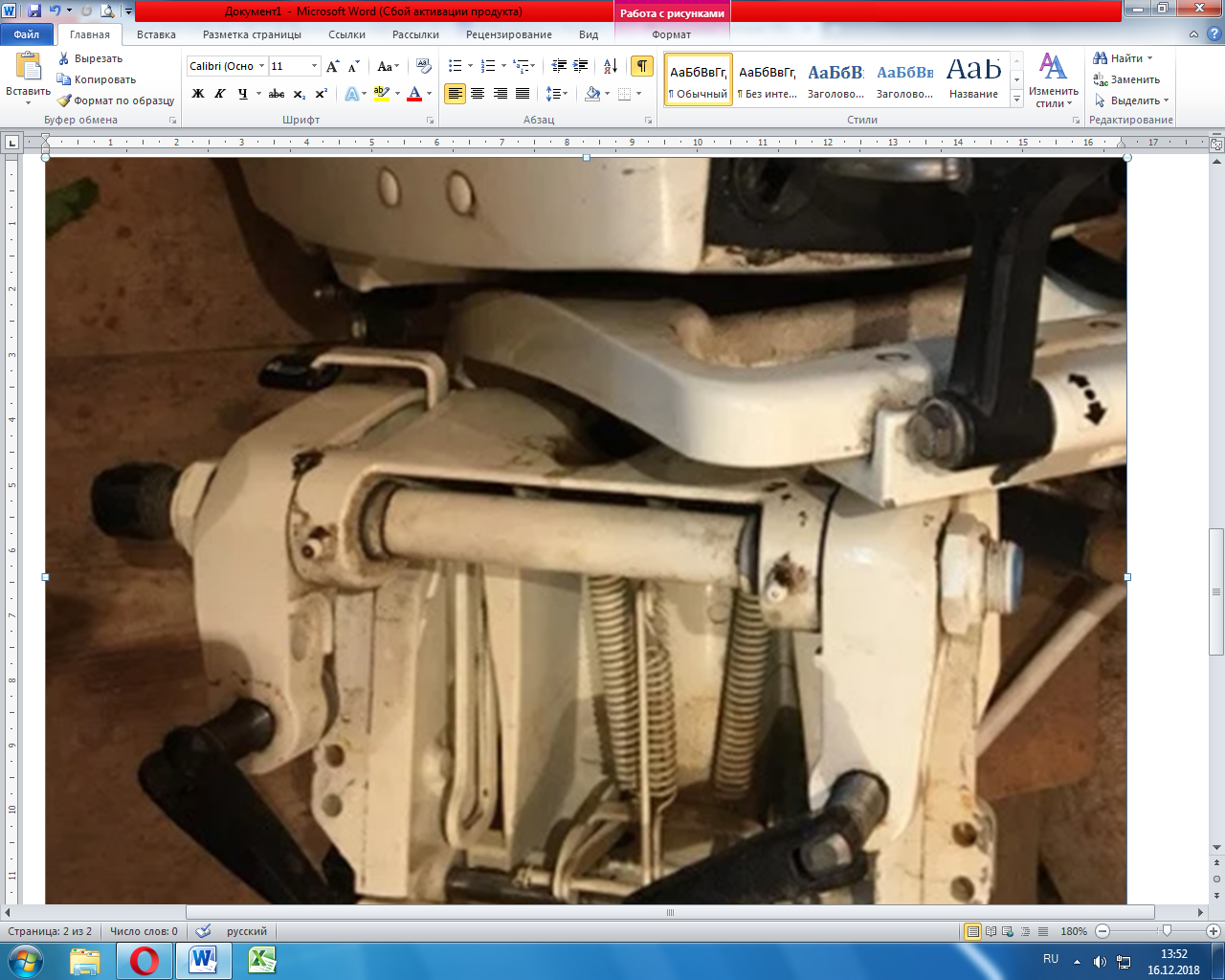

Ищу опору/трубу рулевого троса в струбцину для джонсон 9,9/15.

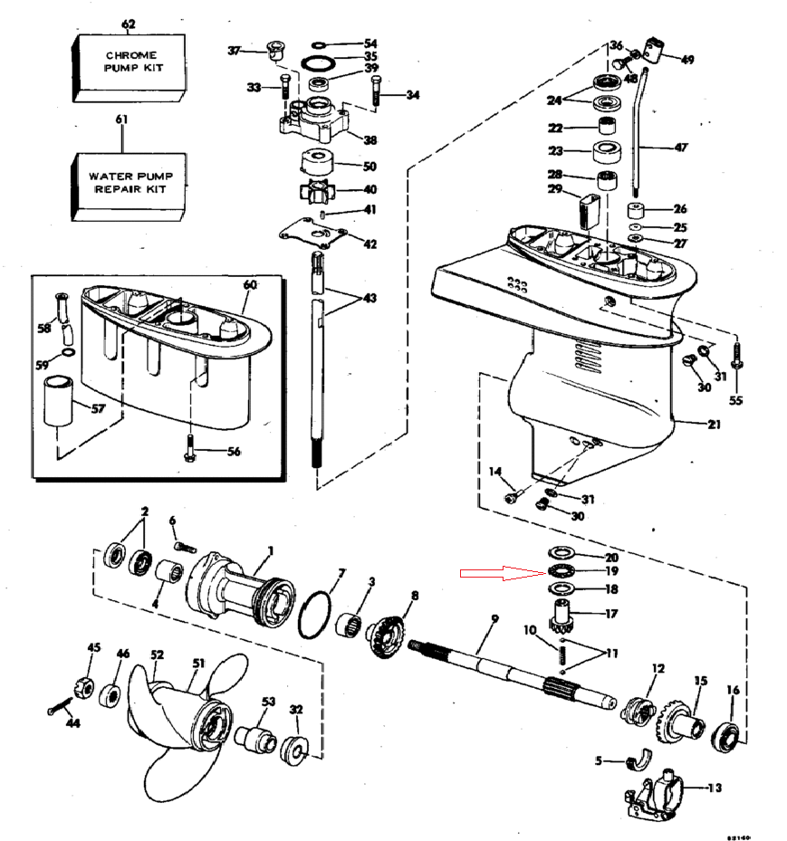

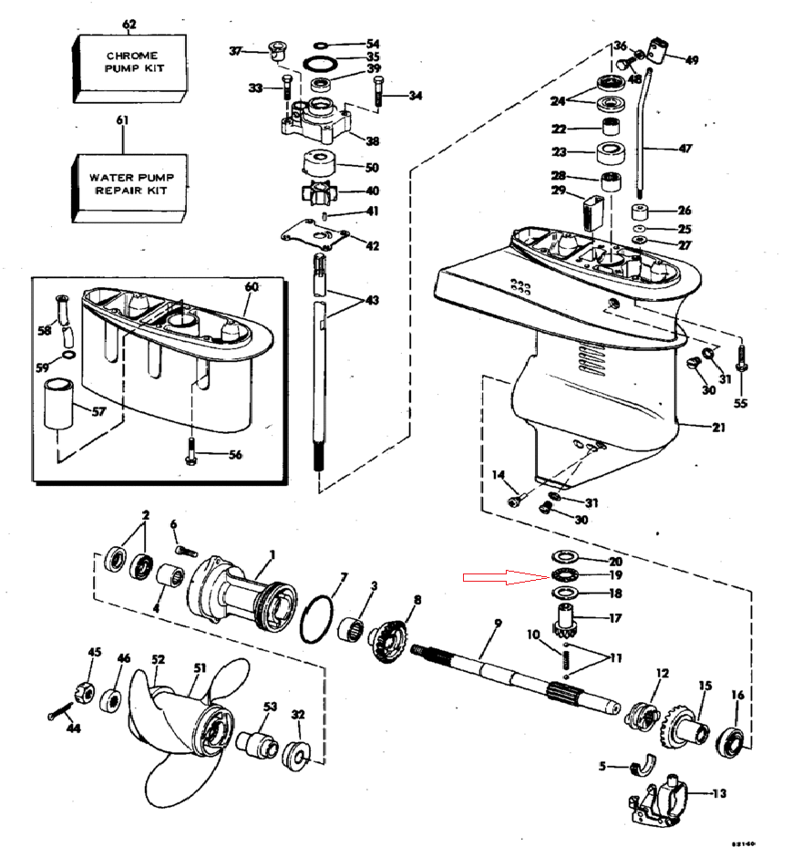

Всем доброго дня, подскажите, может у кого завалялся или кто покупал опорный подшипник пиньона, с упорными шайбами редуктора Джонсон 9,9 1978 г. в. может кто знает аналоги для замены, если есть лишние я бы купил

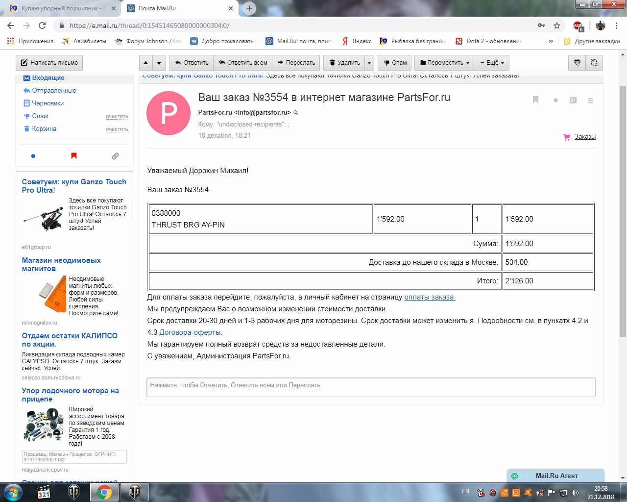

Не ужели ни кто не сталкивался с такой проблемой как замена опорного подшипника пиньона Джонсон 9,9 как выходили из положения? Покупали родовой или все таки можно найти альтернативу?

Он так дорого стоит?

Ну он как бы бессмертный, если не заржавеет вдруг.

У меня почему то он умер, ни каких предпосылок этому не было, ни шумов, ни стуков, обнаружил при замене масла, взвесь металлическая, при разборе выяснилось, что сепаратора нет вообще, от подшипника высыпались ролики, еще был износ на нижней опорной шайбе подшипника, шайбы выточат на заводе из опорного шарикового подшипника в размер.

Всегда хочется вопрос по быстрее и по дешевле решить, так сказать, обойтись малой кровью
В чем проблема, померить то, что осталось и подобрать по каталогу? например здесь https://technobearing.ru/eshop1/folder/igolchatye-podshipniki и подшипники и кольца, цена отличается на порядок. Или отдайте на завод измерить.
Качество выточенного на заводе будет скорее всего удручающим...

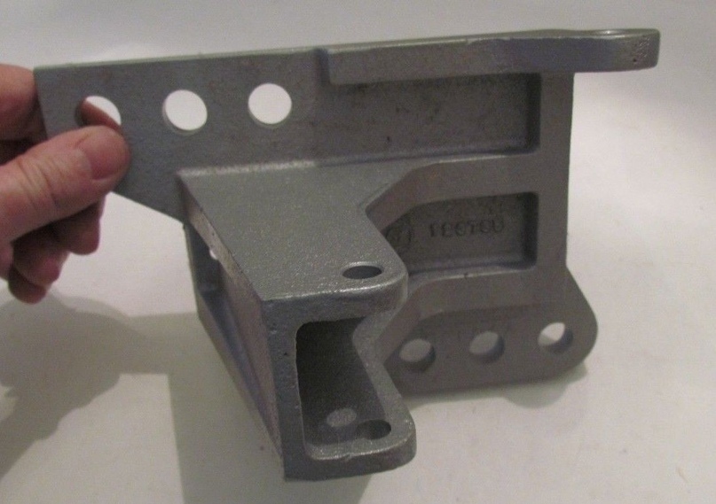

Добрый день, видел кто нибудь такой трим 20-25-28-30-35 есть у кого такой? как он крепится? Отдельно на транец с боку от мотора? Трим по каталогу с 1986 по 2005 г.г. Джонсон /Эвинруд

Посмотрел по Вашей ссылке, нет ни чего, размер моего подшипника S-3,2 мм, диам. нар. 27,5 мм, диам. вн. 17,15 мм

Чисто для примера, это сайт продавцов, торгуют видимо самым ходовым.
Я мотор перебираю, подшипники не понадобились, но там тоже подходящих не нашел, кроме 203-го. Может найти каталог SKF, на лодки никто же подшипники по спецзаказу не делает.

Дюймовых подшипников в России найти не возможно, не один я в этом убедился

На Ебее смотрите по Кипру,самые дешевые из старых запасов торгует. У него много чего есть ,полистайте его страницу https://www.ebay.com/sch/seiraesaands/m.html?_nkw=&_armrs=1&_ipg=&_from=

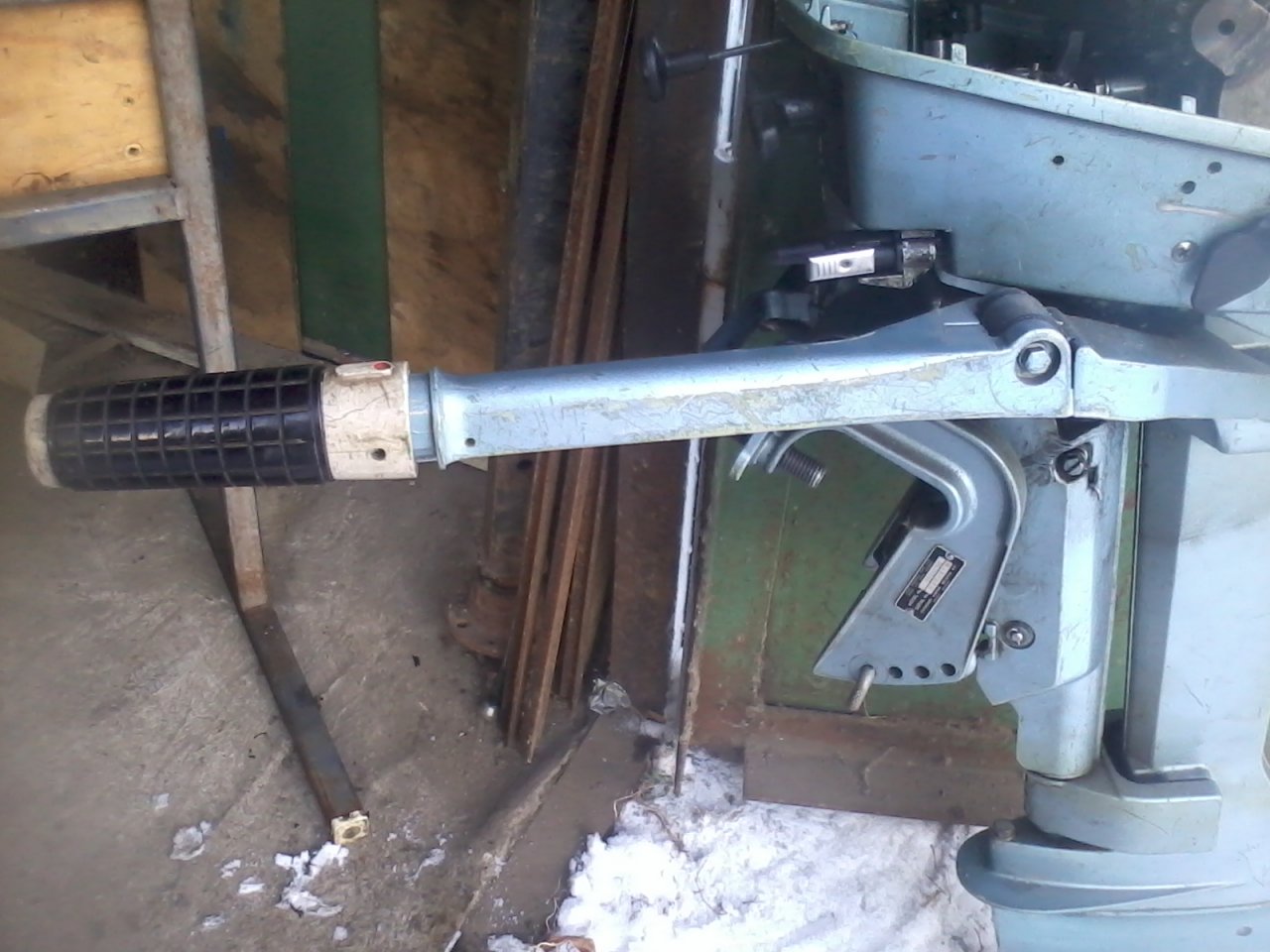

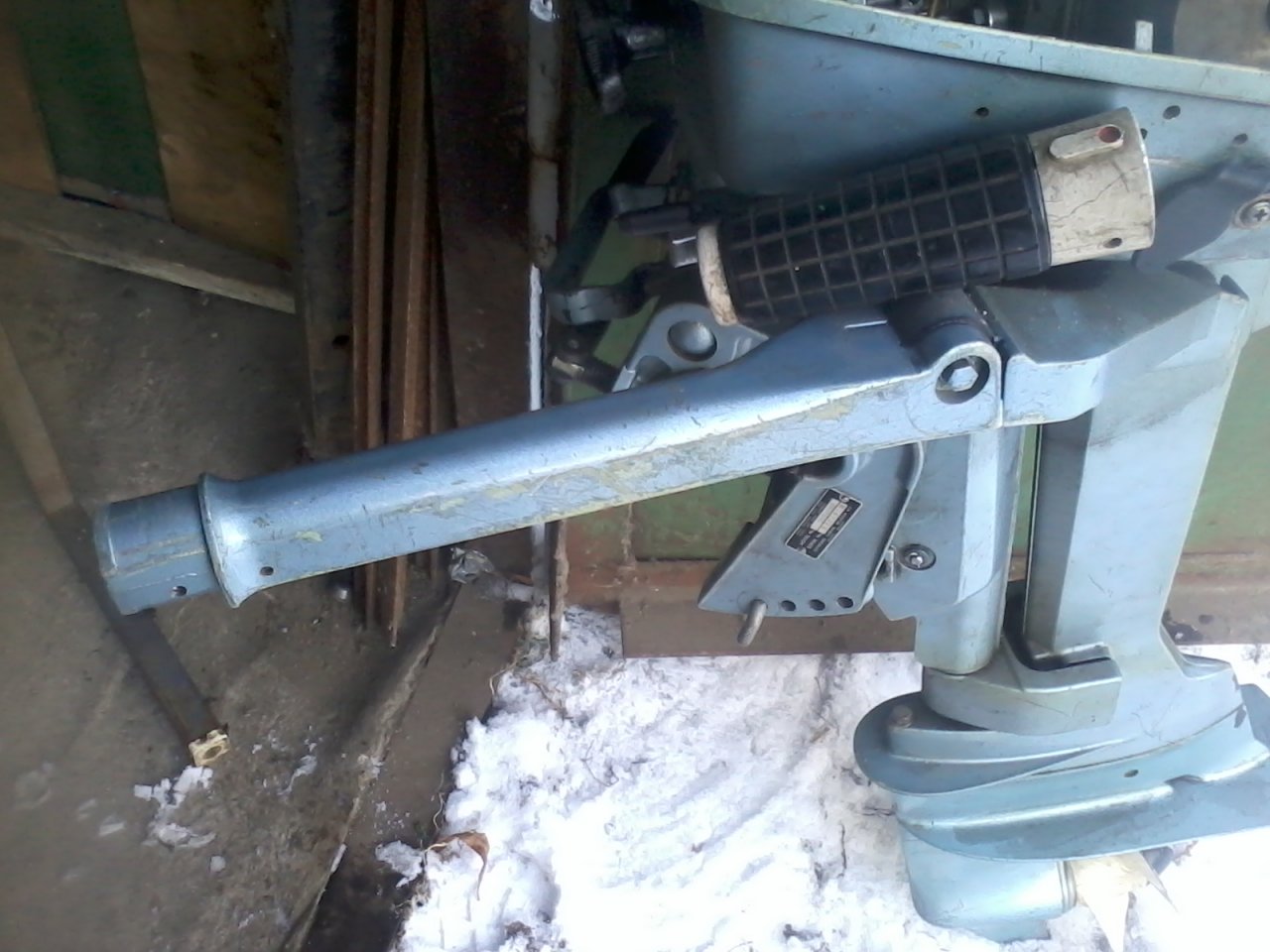

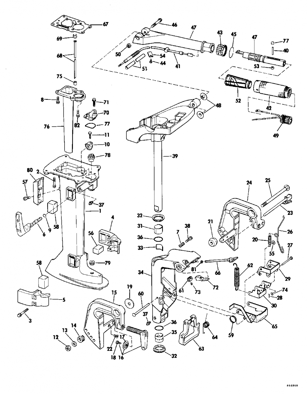

Добрый день. Нужны потроха для румпеля Эвинруд 4.5. Или румпель в сборе.
