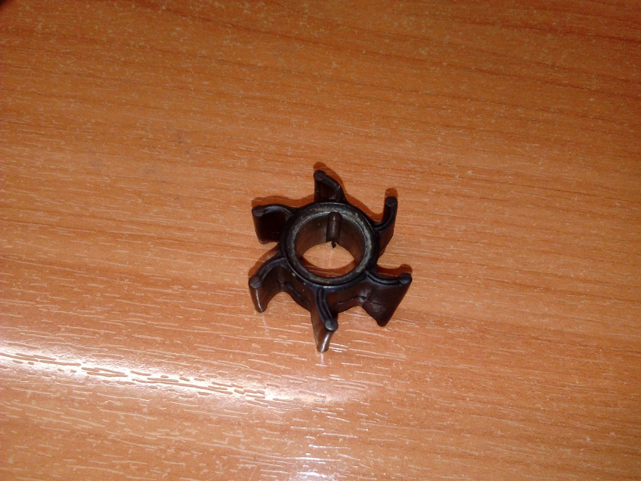

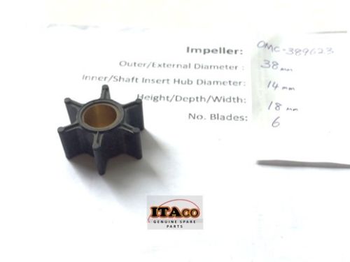

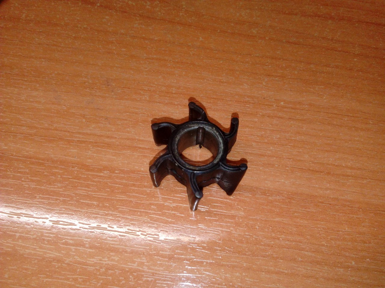

добрый вечер нужна крыльчатка на джонсон 6 0389623 вал на 14 мм ,кто чем поможет

Посмотрел есть такая Dвнутр -12мм наруж.-38 высота 17,8

да видел я на ебее мои размеры,осталось только к PayPal карту привязать

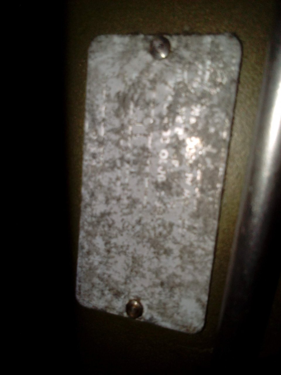

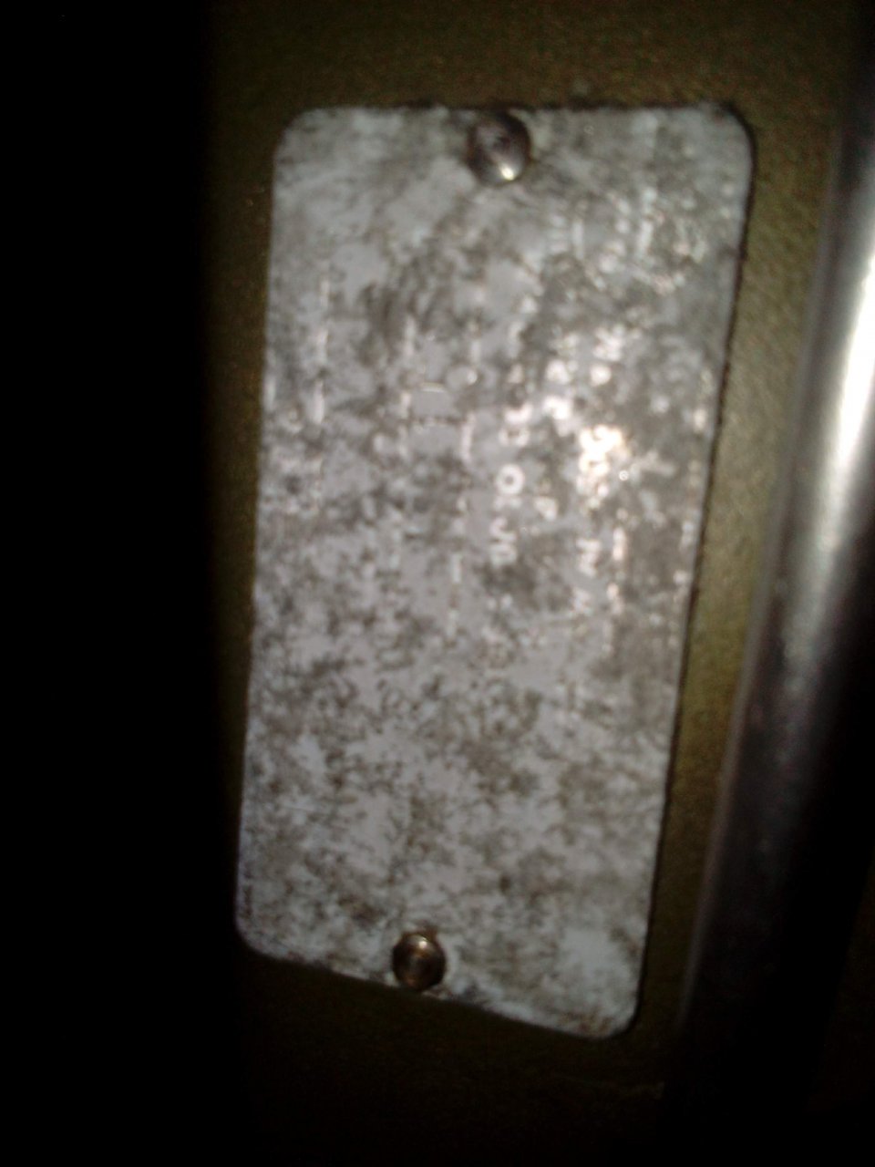

Судя по рисунку отличие от моей только по внутр. диаметру. В моей каркас толще, который вполне позволит рассверлить до 14мм. Андрей131 а что за модель Джонсона? (на табличке что написано?)

на табличке ничего не видно

так то и крыльчатка хорошая ,но что то на валу свободно ходит ,отверстие разбито

Если мягкая то походит. Вырежь полоску их пивной банки, и вставь по кругу. Не влезет- фольгу.
Пример из жизни на Терхи 15(20) крыльчатка от Мерка 20 1 в 1 кроме как у последнего внетр диаметр чуть больше. Два сезона такого "колхоза" - полет нормальный. Или ставить новую, а эту с подогнанной полоской в запас.

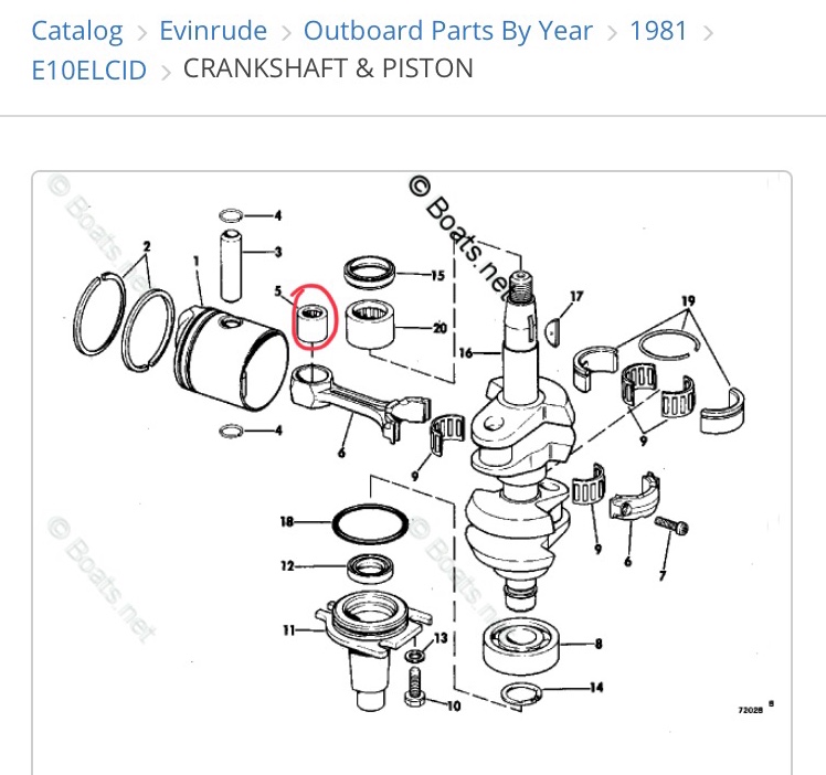

Всем ДВС! Нужны подшипники поршневого пальца 0390635, 2 шт. 9,9-15 лс, 81-83 г.в.
