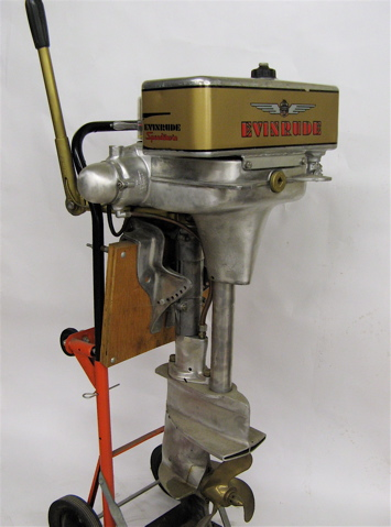

Evinrude 6039? В Ростове, говорят, их 10 штук после войны оставалось. У меня два и куски третьего. еще один в Ростове лет десять задорого пытаются продать. Теоретически, еще шесть могут быть. Все в ВКС остались?
9 851
1 419
Такую красоту можно домав центре гостинной ставить:)))

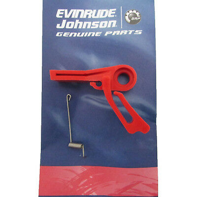

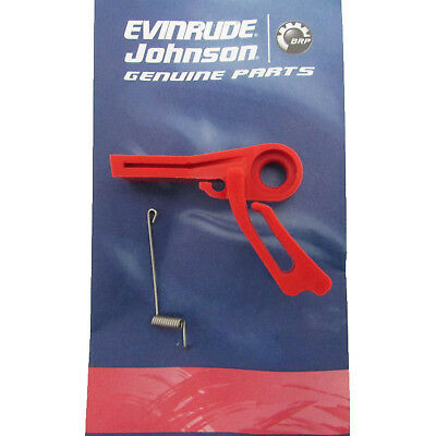

Народ! Кто нибудь может дать вразумительный ответ для чего эта з/ч 0391105
parosigareta
27.02.2016
254
Минск
сапсан 340
Яма 5,EVENRUDE 9.9 - 15
У меня отломан (лишний элемент :D). По идеи - блокировка ручного стартера. При повороте газа, блокирует механизм стартера и не даёт дёрнуть верёвкой.
На картинке, кусочек красного цвета.
Doctor29
27.01.2019
16
Архангельск
F340
Evinrude 9.9 / Nissan NSF6
Спасибо, понял! У меня тоже отломан давно. Вот думаю, что это не очень нужная штуковина...пока что
