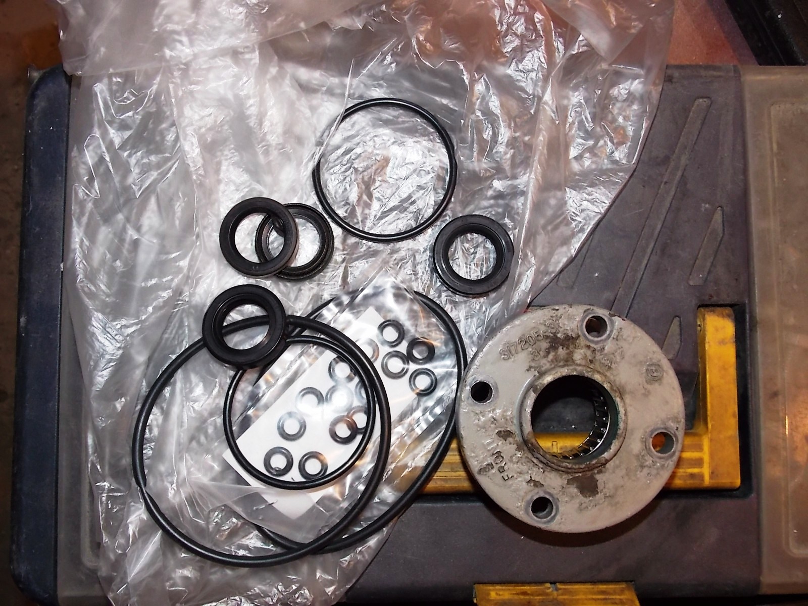

Спасибо, Паша! Я рассмотрел все варианты предложенные коллегами.
Что у нас получается. Ближайший сальник который можно поставить без шлифовки сальника и диаметра в корпусе- это 19х29х5. То есть "натяг" при посадке будет 29-28.6= 0.4 и разделить на два. То есть 0.2 мм. Много, но вполне приемлемо.
Такого сальника по быстрому купить, в паре тройке ближайших магазинов, не удалось, нужно время на поиски по городу.
Но оставлю в теме информацию о нем. Сальник 19х29х5х4 применяется на рулевой рейке авто Ниссан Альмера N16 P12.
Не проблема найти и заказать. Цена вопроса копеечная.
Я пришел к другому решению. Поскольку сальники 19х30х6 и 7 не дефицит и буквально есть в любом магазине резинотехники, по крайней мере моего города, я купил именно их и просто проточу корпус под посадку этого сальника. Соответственно в следующий раз, я не буду тратить время на поиски.
К стати весь комплект уплотнительных колец и сальники взял в одном месте. Цена вопроса за всё 188 рублей.
Если кто то подумает что вопрос был только в цене- это не так. Вопрос во времени. Мотор разобран, а 28 апреля открывается официально навигация. Думаю далее объяснять не надо.
Ну и фото на память. :hahaha:

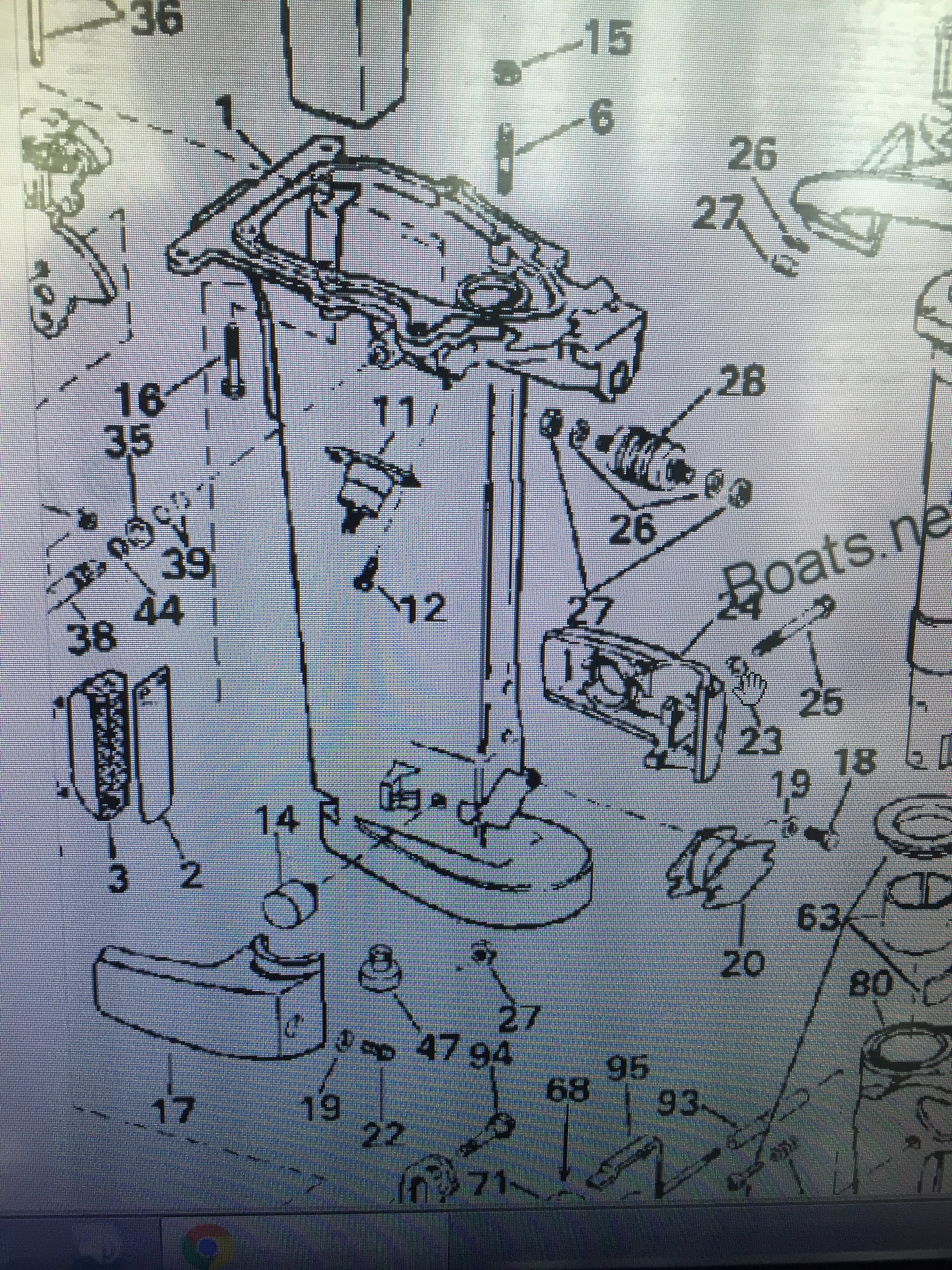

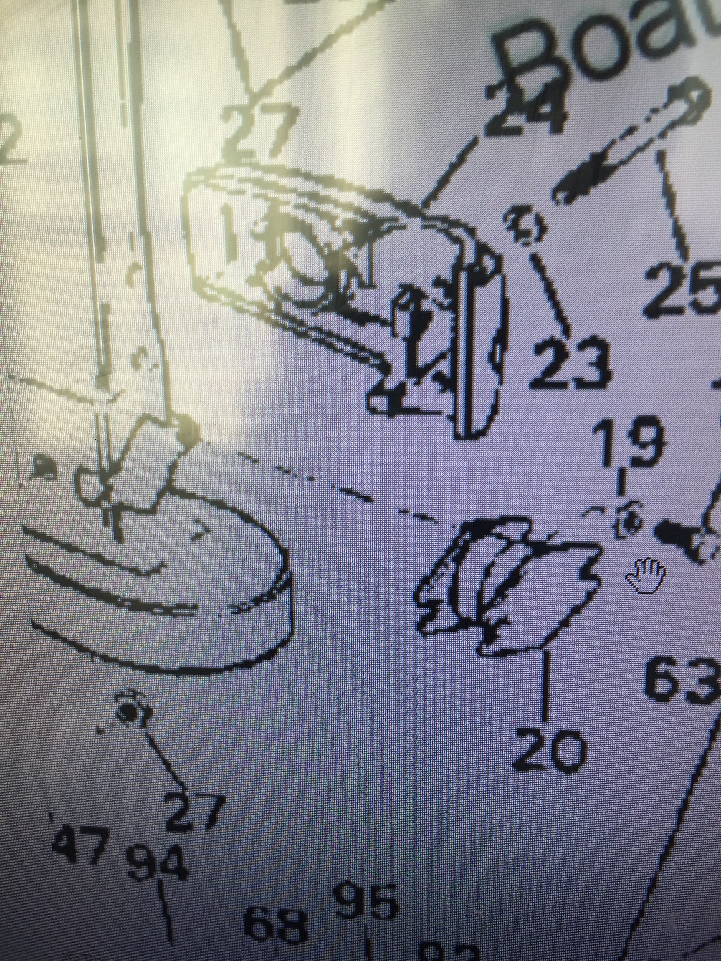

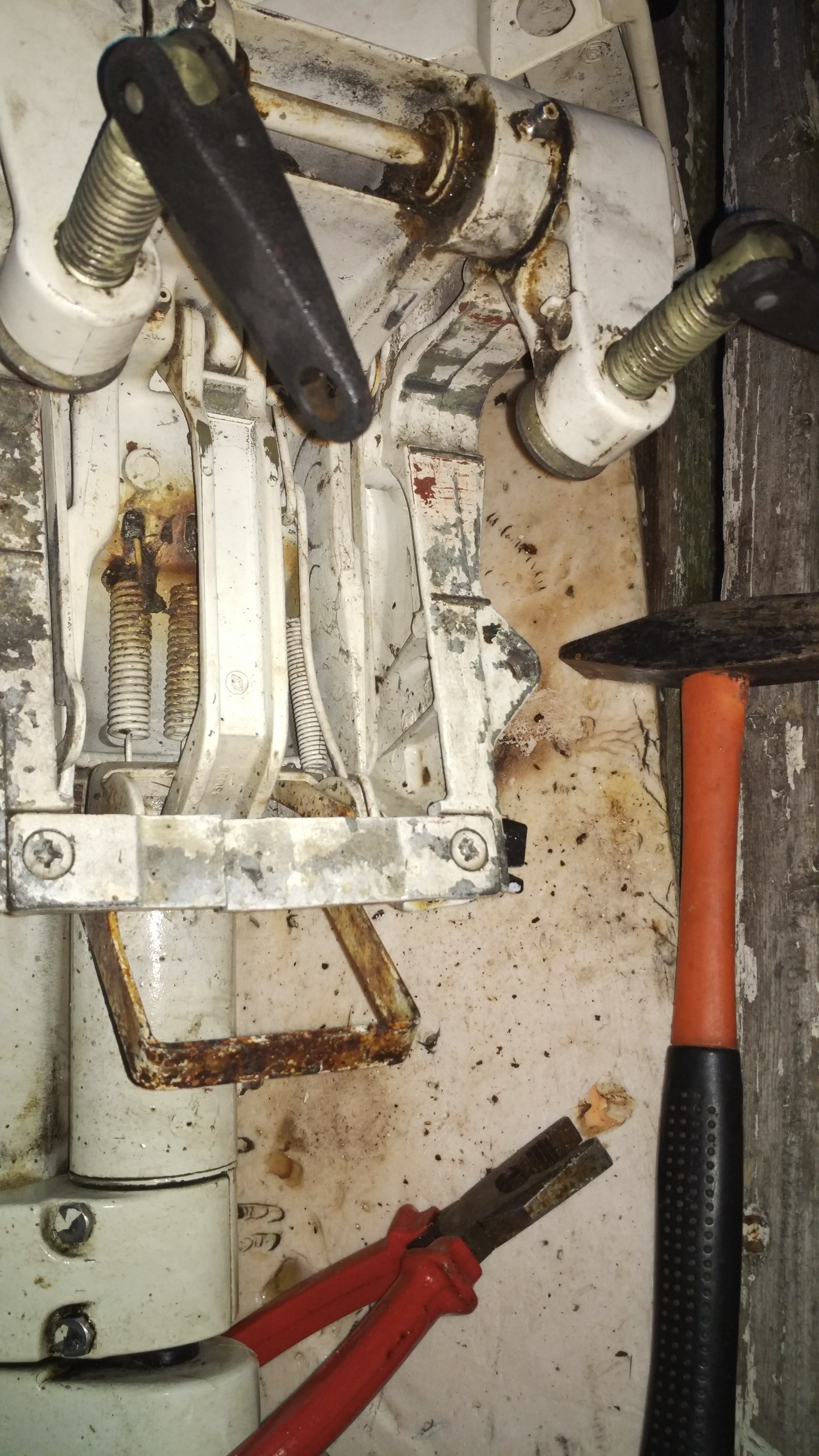

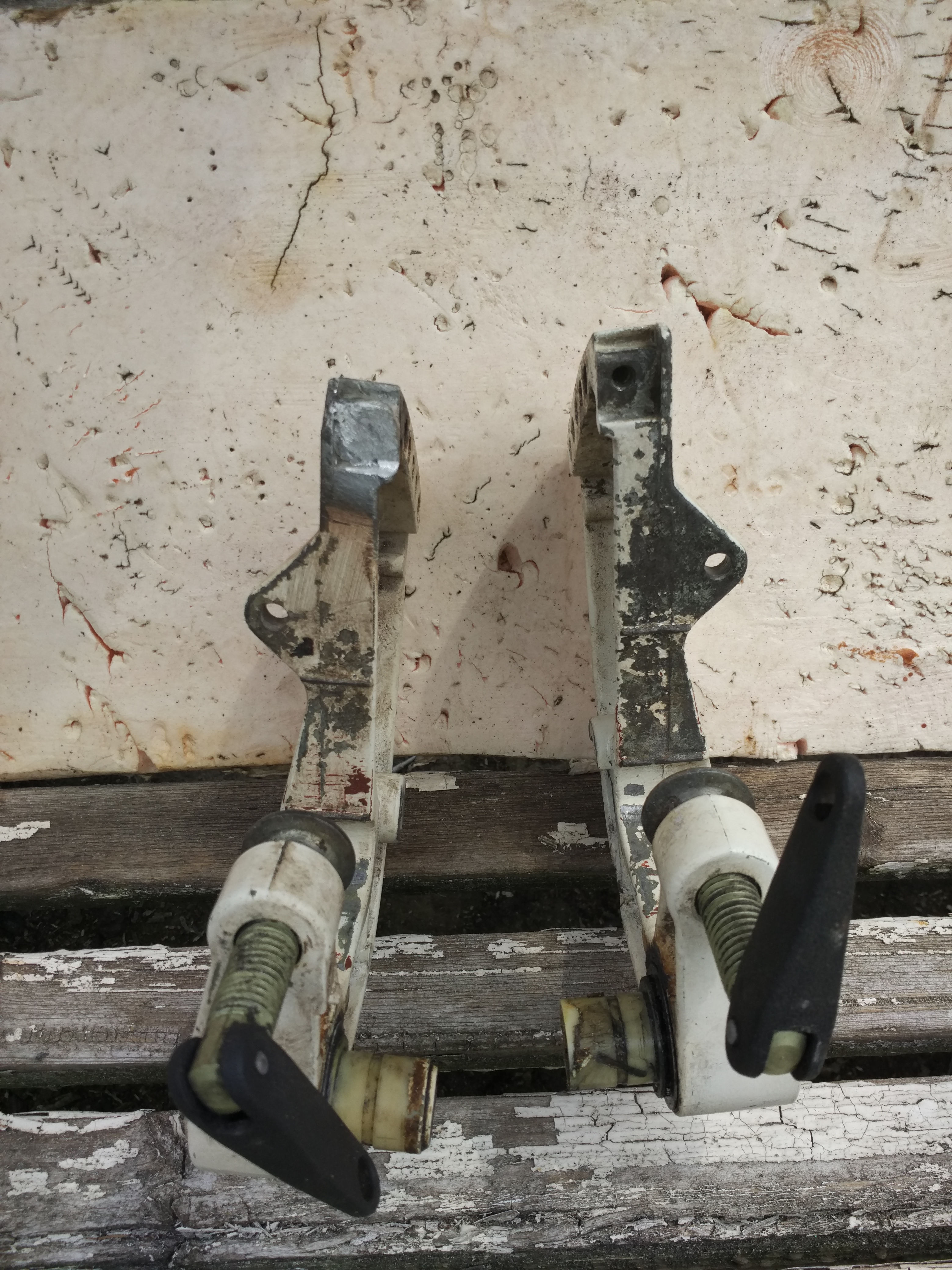

Добрый день. Ищу на Johnson 9.9 запчасти (струбцины и планку что их соединяет, а также болты к ним) может кто подскажет где найти? Мотор 90х годов, точно сказать не могу номер не бьётся. Питер

А что со струбцинами? Наварить, перересверлить и нарезать новую резьбу. Планку новую сделать, там обычная стальная пластина

Спасибо уже нашел (год выпуска), да пробовали...то ли варить никто не умеет то ли сверлить, только хуже получается, вот подумал вдруг есть у кого, или может от другого какого подойдёт? Пластина силуминовая, это как раз не большая проблема.
Или может кто подскажет место где сделать это могут нормально?
Не ужели в Питере нет хороших аргонщиков? На наших моторах металл идет довольно качественный, вариться должен хорошо

Да уверен что есть, но пока встретил только такого же криворукого как я. Проблему решил проще взял за 3 рубля струбцины с планками и винтами в сборе.

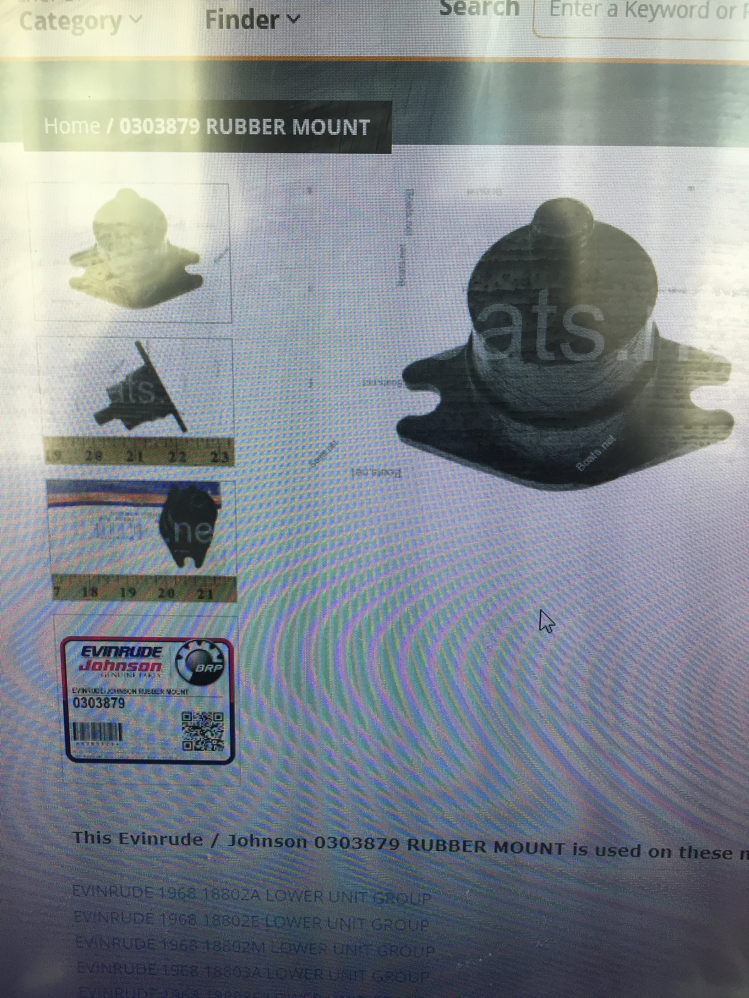

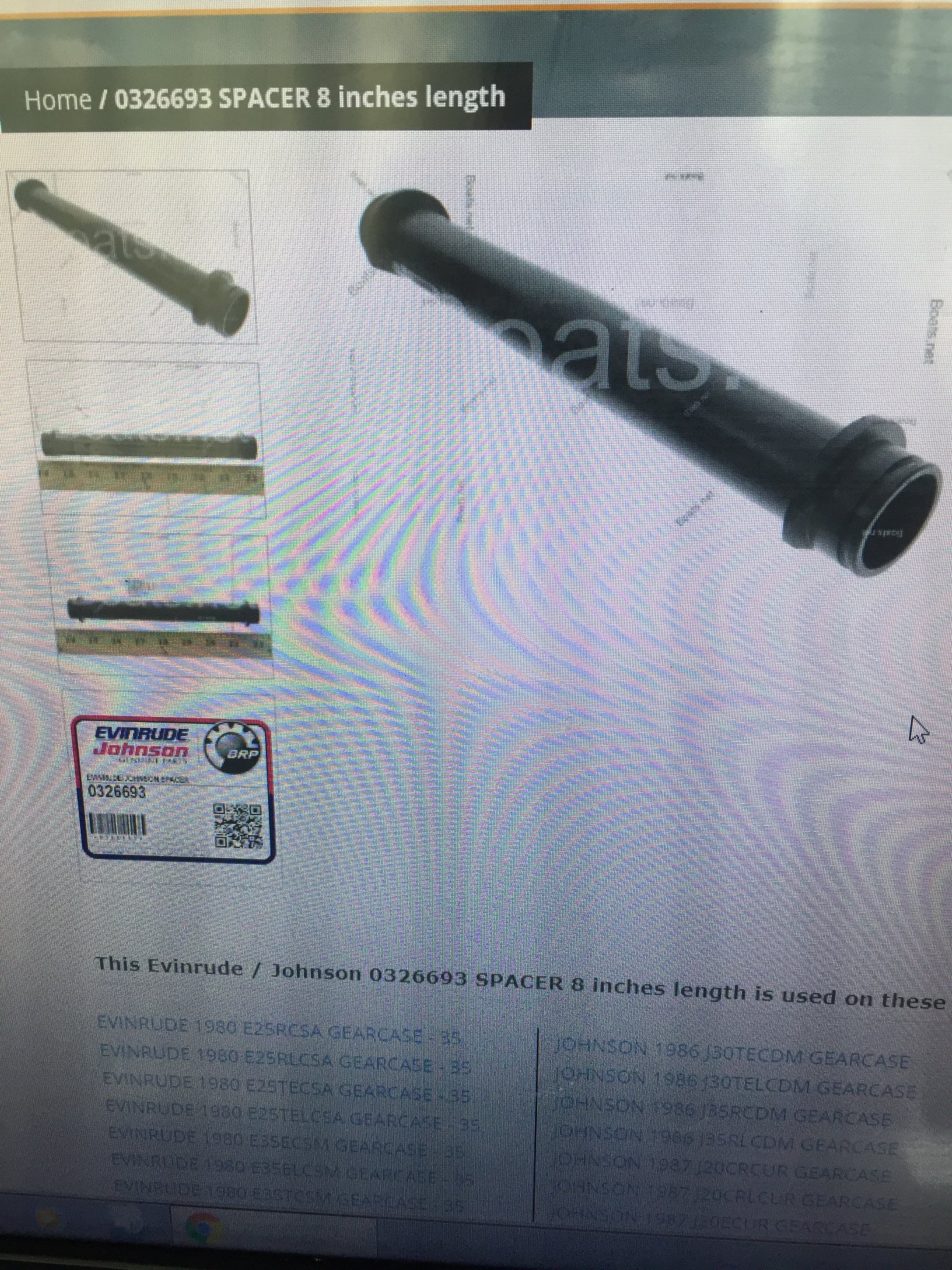

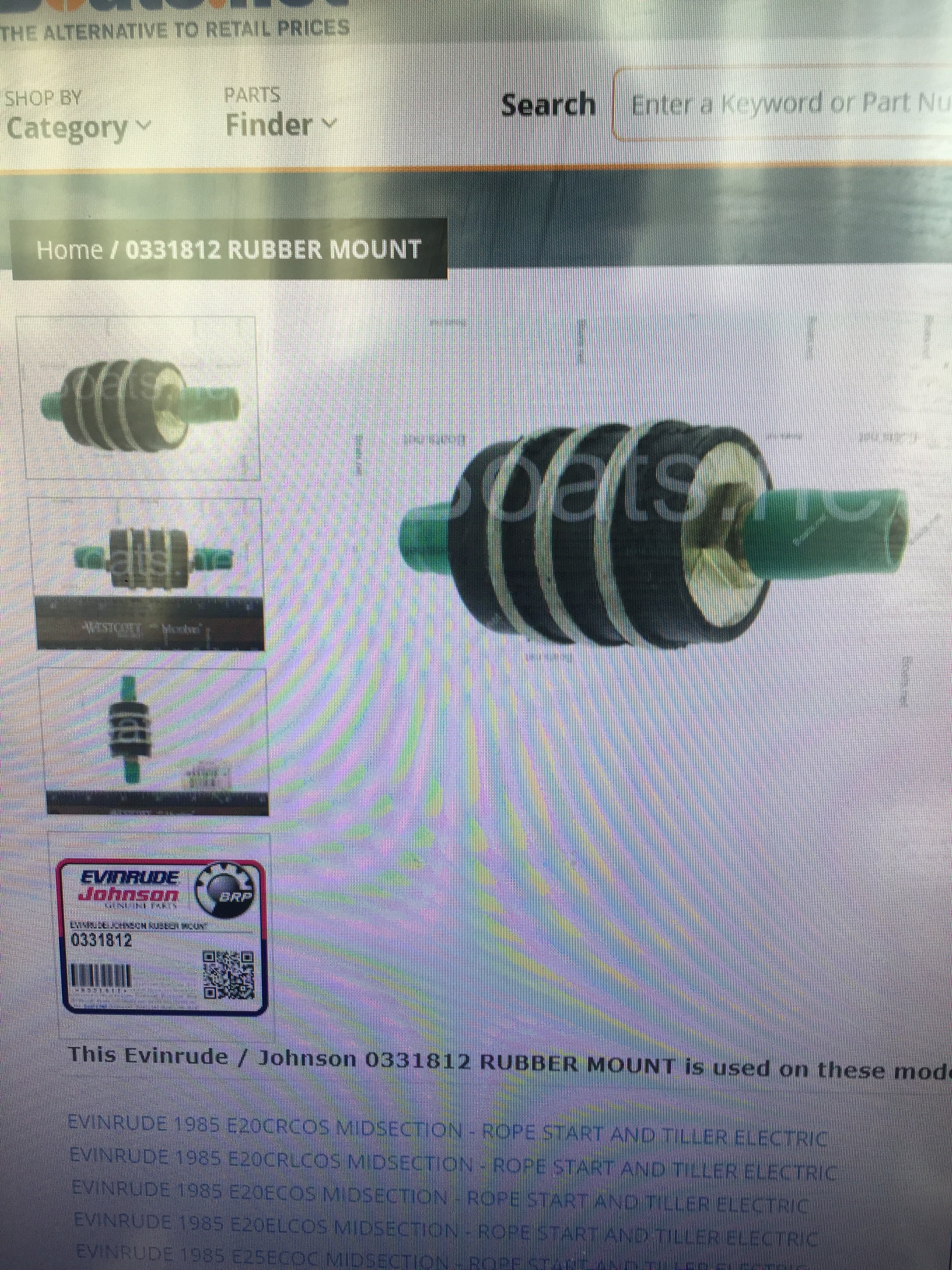

Добрый день уважаемые форумчане!!!
Встречайте новичка!
Как раз делаю капитальный ремонт Джонсон 30!!!)))
Необходим комплект подушек двигателя
И трубка пластиковая для вала
Отправка в Пермь.
С нетерпением жду ответ!

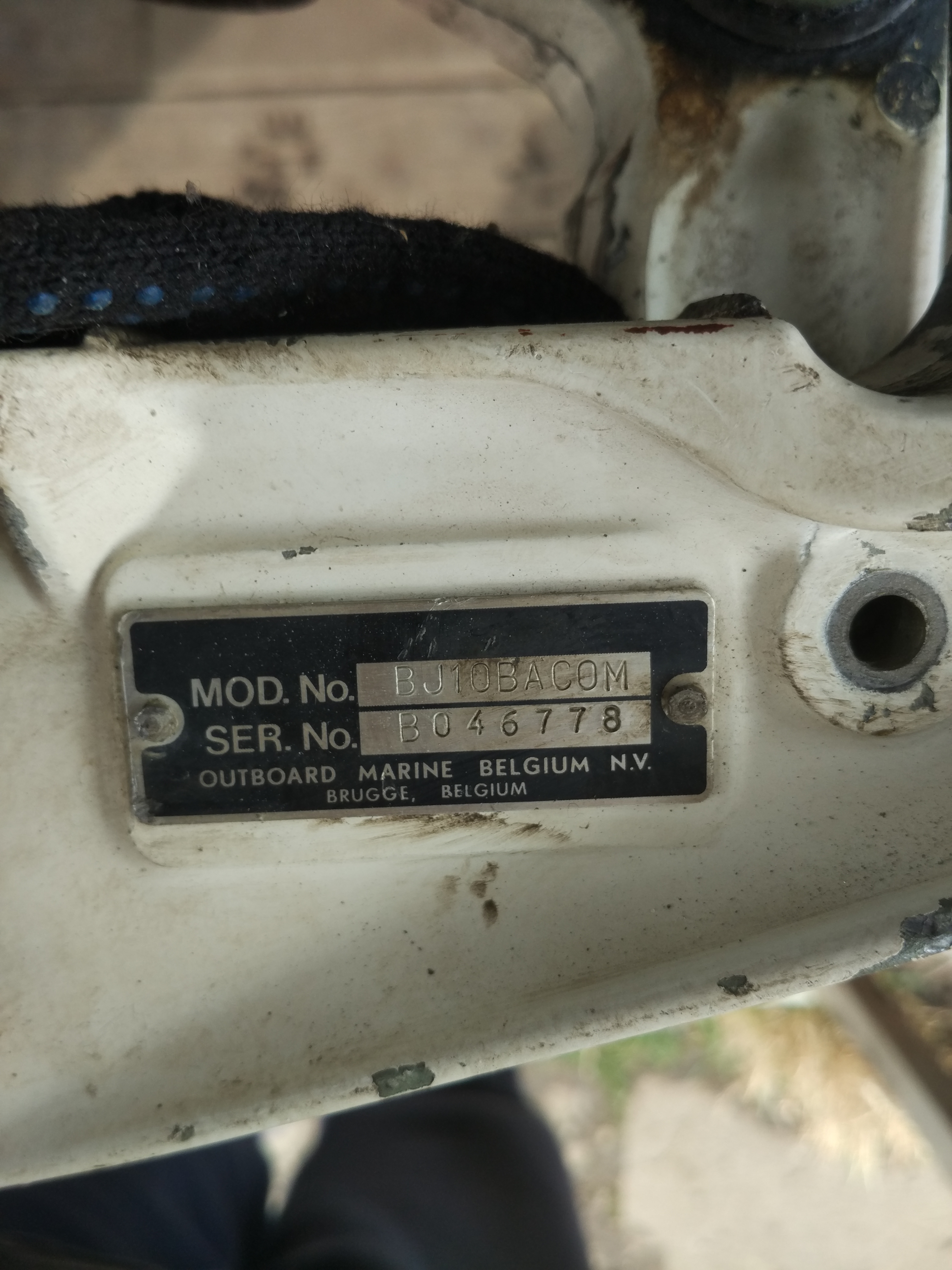

У меня тоже мотор без номерной, год выпуска не знаю... Вы у своего знаете? Мой выглядет также))

От Нептуна амортизаторы можно поставить.
