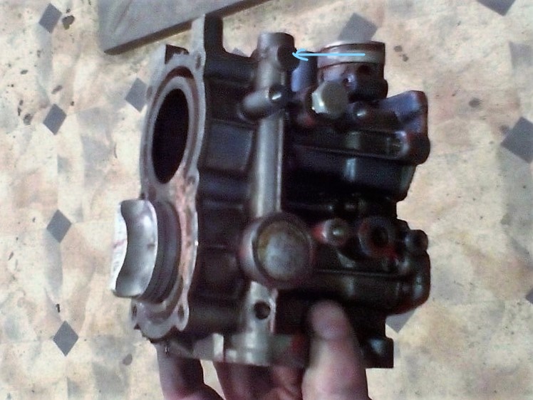

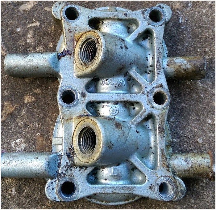

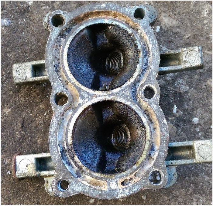

2) СОМНЕВАЮСЬ что головка блока с водяной рубашкой именно у этого джонсона ? Хотелось бы фото чтоб не портить свою прокладку.[/quote]
Вот помоему это ваша головка блока.
  • 1,2 МБ Просмотры: 973
  • 1,2 МБ Просмотры: 989
МИЧМАН
30.03.2015
583
18
Таганрог
Артур
Адмирал-320, Стелс 275 аэро
Москва-10 ;М; 12,5 Сузуки 2,2
Вот помоему это ваша головка блока.[/quote]
ДА !!!!! СОГЛАСЕН канал охлаждения в головке ЕСТЬ. ВОПРОС на сколько сильный нагрев в этом моторе должна иметь эта головка при нормально работающей помпе. Сегодня состыковал ногу и голову заменил масло в редукторе перед этим проверил помпу качает отлично на выходные погоняю в бочке. КОНСТРУКЦИЯ МОТОРЧИКА ОЧЕНЬ ПОНРАВИЛАСЬ.
