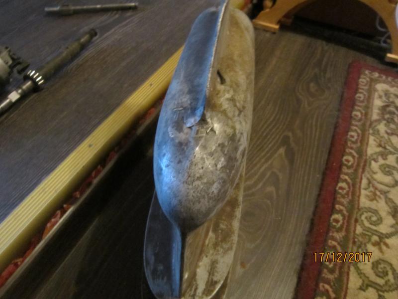

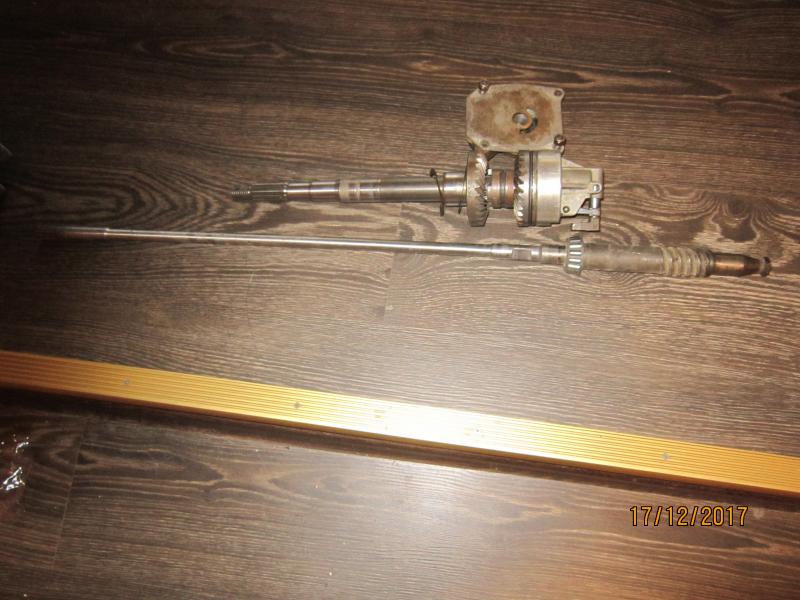

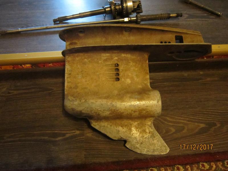

Еще есть остатки редуктора с Джонсона 60 (Два цилиндра, год 1984), после наезда на трос.

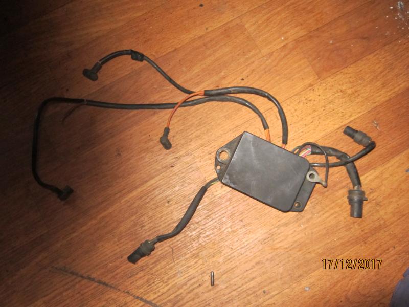

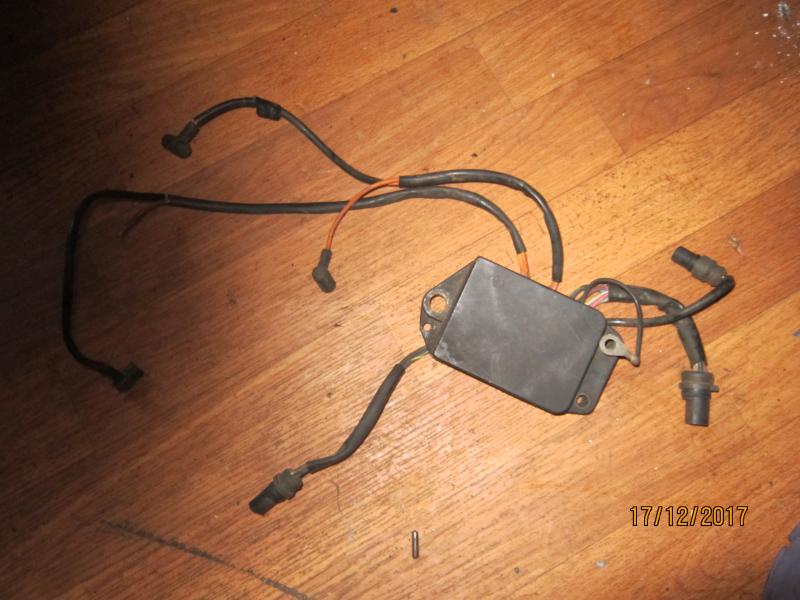

Power Pack от джонсон 90. Отсутствует один из выводов на катушку зажигания

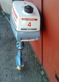

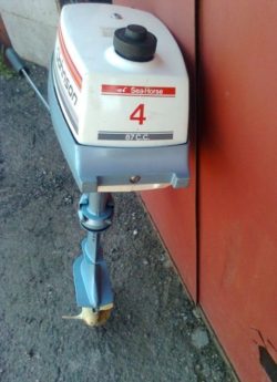

Ребята нужна помощь. Приобрел Джонсон 4 л/с обломано ухо краника Нужна нижняя часть карбюратора. 2) Нужна консультация по таким вопросам ? Омывается ли водой крышка головки ? Крышка со стороны выхлопных окон что там одинарная и водой не омывается ? как и кто там делал контрольку ? Какая должна быть нормальная компрессия ? Как регулировать зазоры контактов если в маховике нет окна для регулировки ? Заранее всем спасибо за ответ. Если можно то в ЛИЧКУ.

Моторчик вот такого плана
1. Краник у 90% сломан. стоимость-чугунный мост-забить
2.гб - с рубашкой.
3. крышка выхлопа- одинарная на 3-4 силы.
4. можно упарится если есть люфт основания - не реально выставить зазор.
по этому и ставят эсз.

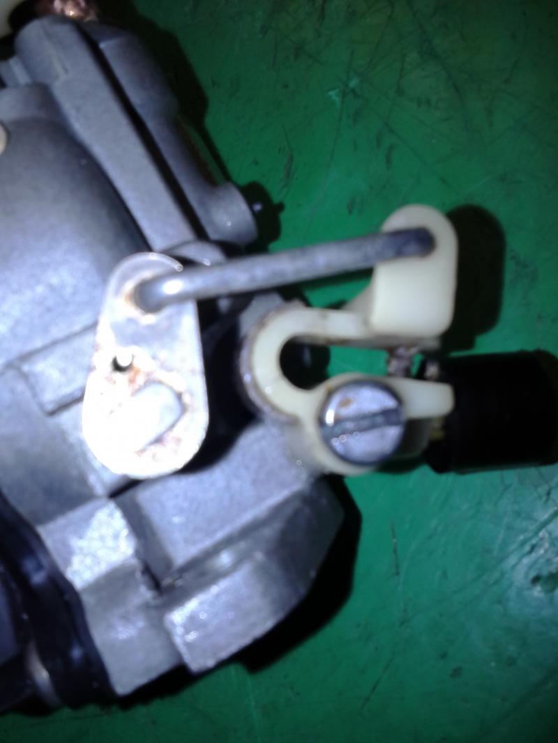

Volgasar сказал(а):
koffe сказал(а):

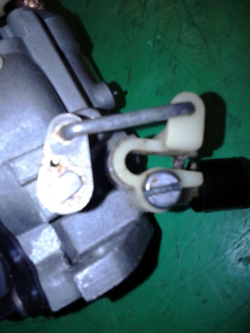

Павел приветствую! Не посмотрел иглу?
Привет,Дим.
Справа-от цельнометаллического
Слева- от нового образца.
Не заменяемы. Правую со своего снял.
Павел спасибо! Жаль что не подойдёт... Будем искать) Как думаешь выточить не вариант? Там сама игла сталь?
Парни хелп ,может у кого есть игла от Эвина 9.9 ,карб цельнометаллический ,может кто раздушивал до 15ки и карб от 9.9 остался ,куплю!

Дим, бронзовая на цельном и стальная на новом.
Нормальный токарь выточит без проблем. Если даже геометрия будет слегка отличаться,то работать будет.Только,отправной точкой будет не 1 с четвертью оборотов,а немного другая. Впрочем на всех карбах,по сути ,регулировка индивидуальна,так что не страшно .

То есть моя бронзовая целиком получается)) ,а на фото как будто вставка стальная....
Павел огромная просьба ,если есть возможность обмерить её с пристрастием а я б у себя заказал.
Или если есть у тебя под рукой токарь без напряга чтоб выточил по твоему образцу тоже вариант ,а я б оплатил все расходы...

ovchinnikov 1966 сказал(а):
2.гб - с рубашкой.

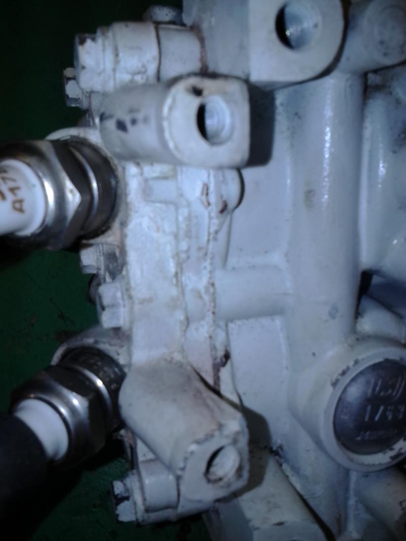

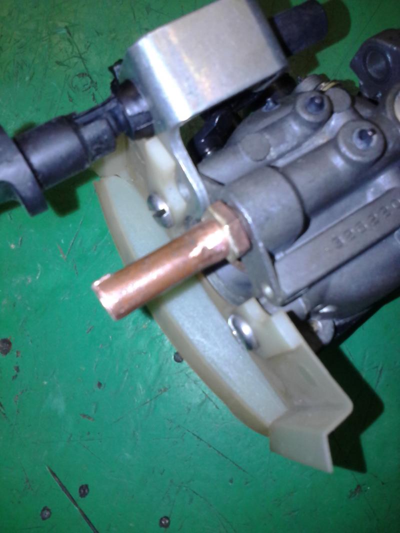

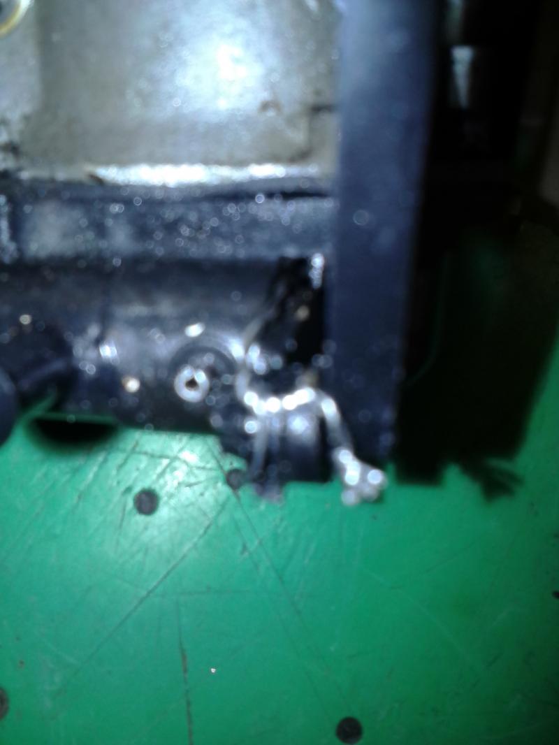

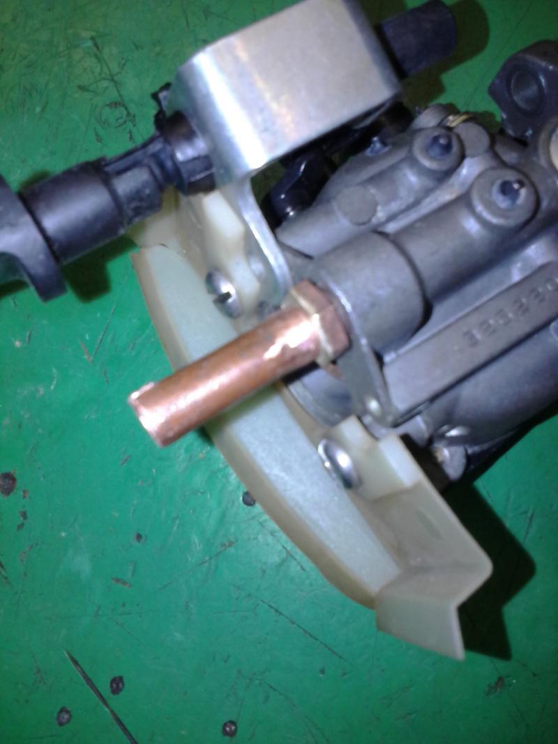

Мичман: разобрался во всем так как в свое время морячил на двух подвесных мощностью 72 меговата. 1) Компресию токково померил 7. 1 кг в каждом гооршке. 2) снял маховик осмотрел и почистил контакты установил зазор О.3 но щуп проходит без защимления возможно по факту 0.35. (понравилась конструкция зажигания ЛУЧШЕ чем на Москве ОТМЕЧЕН сенктор для установки зазора.) 3) Крантик спаяд добавил пластика от японского скутера . 4) Удлинил ГТЖ напаяв медную трубку саму голову курочить не стал так как компрессией остался ДОВОЛЕН.

ДА !!! Фото не ахи за что и извиняюсь !!

еще есть не понятки поплавок карба установил как положено ГОРИЗОНТАЛЬНО среза карбюратора собрал все окей НО через входное отверстие у краника через краник карб в перевернутом положении (в горизонте) с большим трудом но дуется. ДОЛЖНО ЛИ ТАК БЫТЬ ?????
Токаря нет. До лета что нибудь придумаем. Может вышлю для снятия размеров

Volgasar сказал(а):
Хороший вариант. Пересылки оплачу. Как определишься ,напиши мне...

Я очень рад, что Дмитрию помогли наконец-то. Павел, за него и от меня спасибо! Токарь у меня есть хороший, только боюсь с резьбой пролететь без оригинала. может быть дюймовая. Павел, ты можешь попробовать на нее метрическую гайку для проверки накрутить, вдруг пойдет? Тогда выточим.

Андрей,попробую,но теперь только в начале НГ.
Могу отдать 9.9 карб ,но крышка треснула верхняя. Лечить не вижу смысла
4 200
Павел. мне не нужно, я мог бы для Дмитрия иголку сделать. В принципе, как ты и говорил, до соток размеры не нужны. А вот в резьбу нужно попасть обязательно.

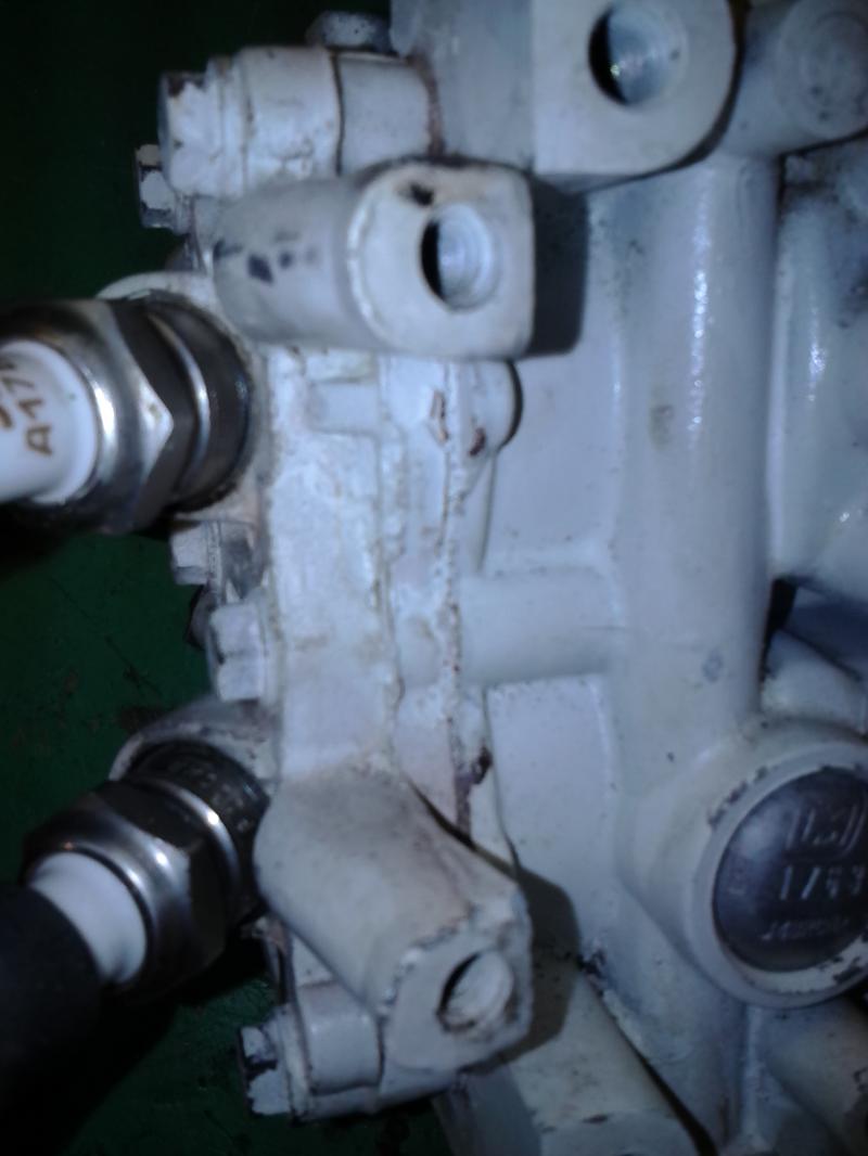

2) СОМНЕВАЮСЬ что головка блока с водяной рубашкой именно у этого джонсона ? Хотелось бы фото чтоб не портить свою прокладку.
Андрей , Павел спасибо за хлопоты! Чувствую заведусь этой зимой :good:
