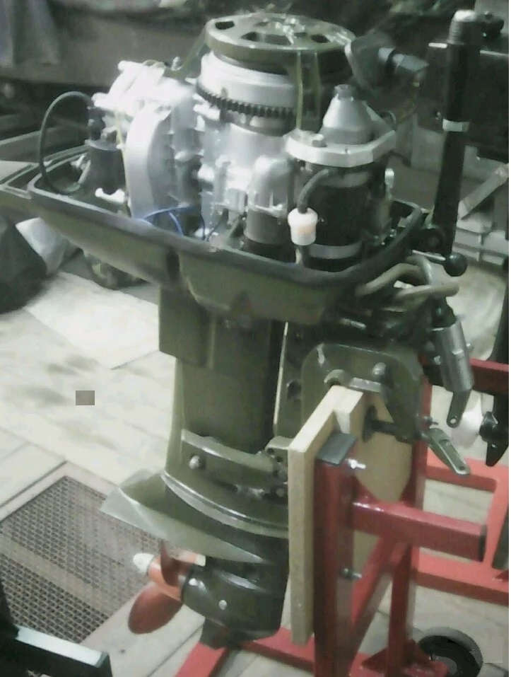

Подскажите пожалуйста, чем заменить черный пластиковый обод на поддоне, на который колпак одевается. Или где взять.

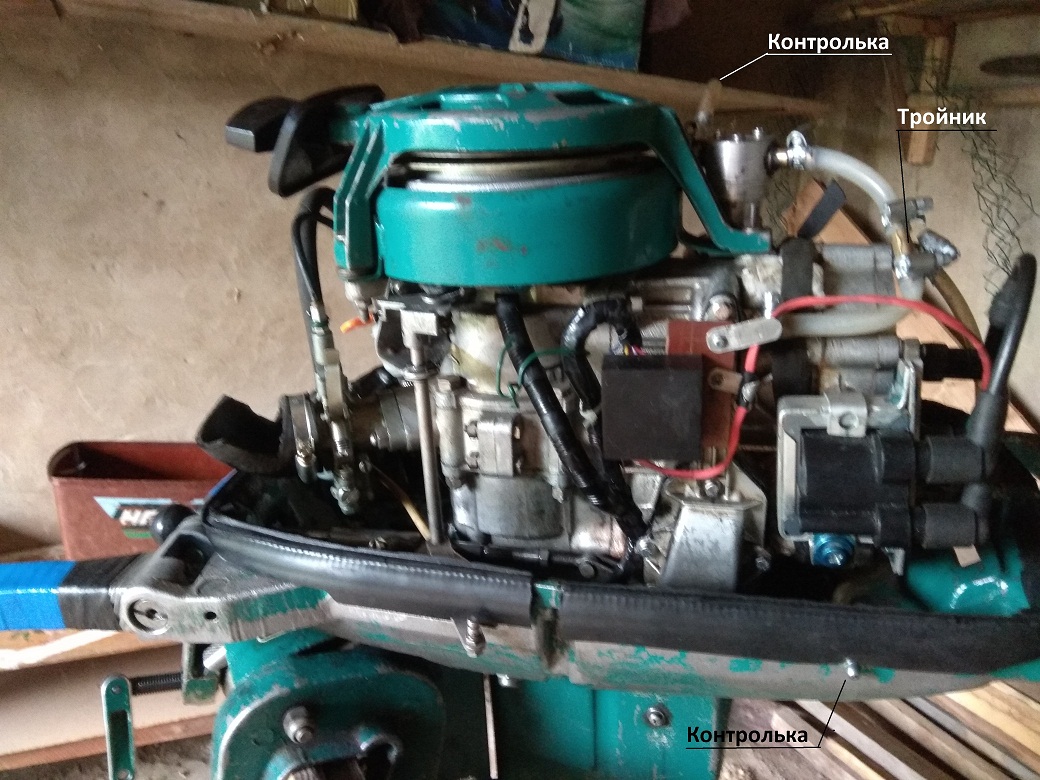

Прочитал где-то на форуме и применил - уплотнитель багажника, кажется покупал от ВАЗ 2114. Придется срезать верхнюю "трубочку".
Сделал сзади внешний замок из натяжителя от лыжных креплений типа "Азимут" (старый стопор не вошел со свечными колпачками NGK) и прорезал отверстие в колпаке как советует Сергей Котов (Кот 75). Все зачистил шкуркой. За это отверстие удобно поднимать мотор.

Я ставлю П-образный резиновый профиль. Сечение почти аналог заводского, чуть выше. Толщина такая же. Капот закрывается с чуть большим усилием. Крепится на поддон так же как заводской - на скобки через отверстия в поддоне. Могу отправить куда скажете.

Думаю нет смысла отправлять. В Питере есть всего и навалом. Вопрос был в идее, вроде подобрал профиль для стекол.

Мы этот профиль закупали на работе для уплотнения защитных ограждений на оборудовании. Позже использовали для окантовки накопительных (металлических) емкостей. Но в отличии от ПЛМ крепили профиль на клей.

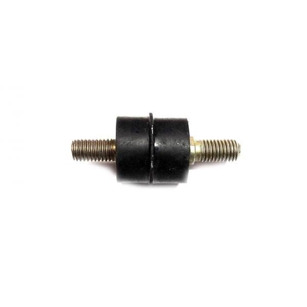

Всем привет. Нужны сайлентблоки на Нептуна. Рассмотрю все предложения но сейчас критично только 1шт верхний боковой. Может завалялся у кого?

Набери в поисковике Виброопора EC.
Размер резьбы не помню.

Резьбы, с одной стороны М10х15 с другой М10х20 (или 25) - если не ошибаюсь. 15мм вкручиваются в дейдвуд, на 25мм накручивается самоконтрящаяся гайка

подушка глушителя уаз 3163 только квадратная (точно такой только меньше но другой)

Спасибо Сергей.
moses зря хихикает:
Когда этот идиотский сайлентблок нужен "вчера" (мотор стоит разобранный), наверно есть смысл купить 1шт Патриотовскую подушку, ободрать и поставить, пока из Китая едут подходящие.
За навигацию 2018г пришлось менять эти сайлентблоки на 2-х Нептунах и еще один полный комплект 6шт (правда б/у) для Нептуна человек забрал сам менять будет.
