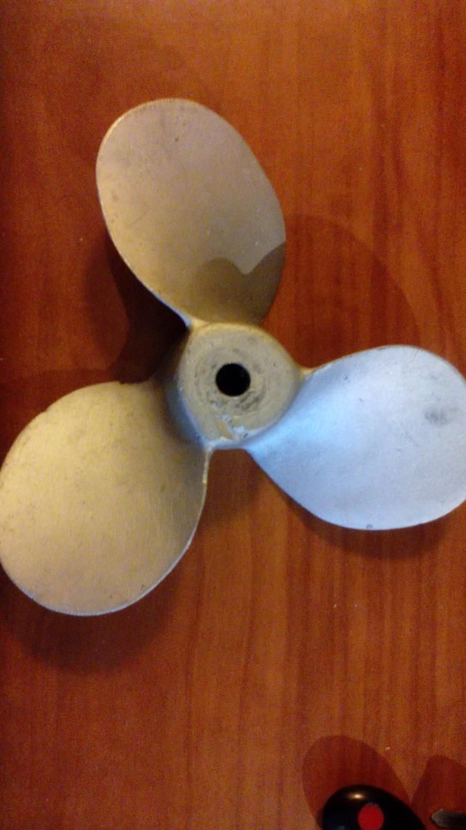

garik64
14.11.2013
1 466
629
МОСКВА
продам винт брал у нас на форуме,надеялся что подойдет на джонсона но нет,винт по параметрам как на моське только правого вращения,цена как и брал 800 +ваш пересыл

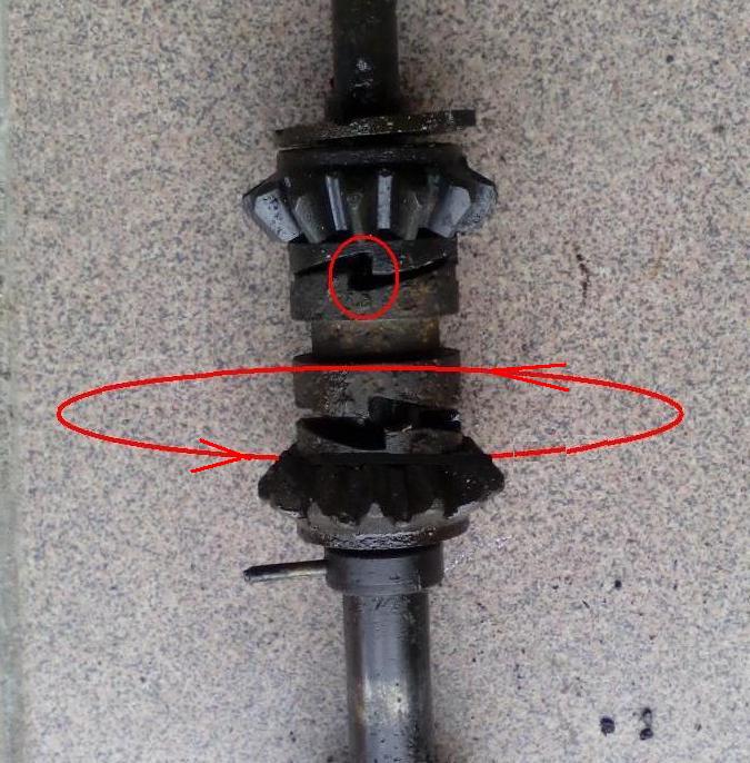

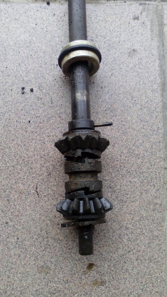

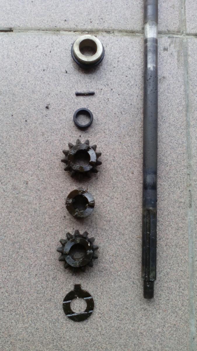

а с чего вы взяли что они разные вот два фото на одном старые в той очередности что стояли в редукторе а на другом новые найдите отличия,я не нашел,редуктор не разбирался с заводана болту стояла пломба,хоть десять раз переворачивай все равно одно и тоже

Игорь, не вводи людей в заблуждение - шестерни переднего и заднего хода РАЗНЫЕ. у них храповые зубья зеркальные. не веришь - поменяй их местами - сразу поверишь.

тогда я затупил :? то что поменять местами не получится одни шестерни это я знаю но если вместе с храповиком перевернуть разницы по моему не будет,будет только включатся наоборот,я правильно понимаю? или опять затупил :unknown:

А можно фото или ссылку на фото, где понятно какая звездочка переднего хода, а какая заднего. А то когда редуктор разбирал, пометить не получилось. Вот теперь почитав все ваши обсуждения впал в задумчивость, а правильно ли я собрал или пока не поздно перебрать и поменять местами?

я не помню как правильно поставить но проверял так,включаешь заднюю и винт должен крутиться почасовой свободно а при включении передней передачи против часовой
garik64
14.11.2013
1 466
629
МОСКВА
нижняя шестерня задняя

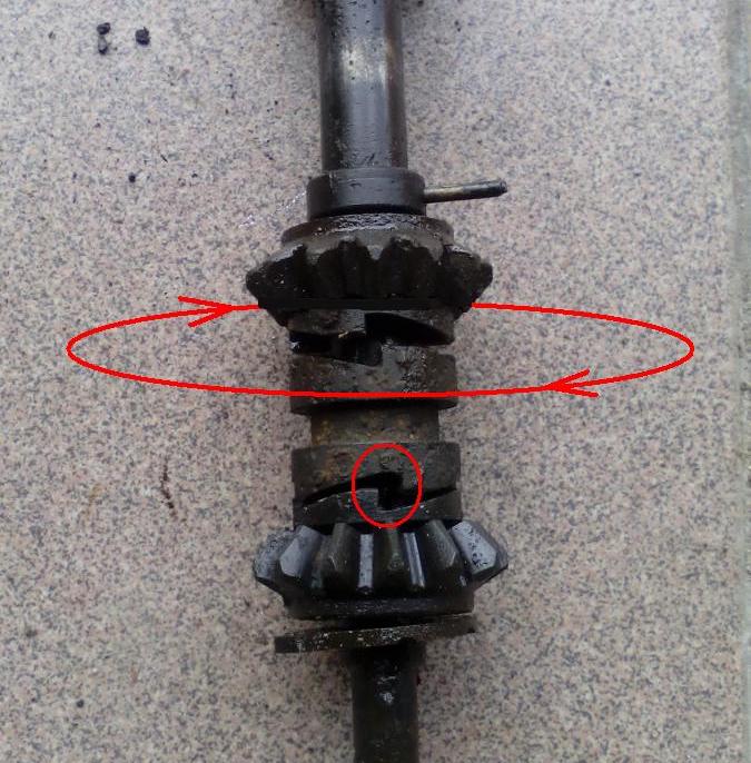

Герасим(beglec), пойми саму суть работы редуктора - вопросы отпадут. на фото Игоря - правильно поставленные шестерни и храповик. для понимания: вал вращается по часовой стрелке(смотреть со стороны маховика - сверху), храповик вращается вместе с валом, его храповые зубья входят в зацепление и УПИРАЮТСЯ в соответствующие зубья шестерен. если перевернуть детали(картинку) вверх ногами - храповые зубья будут проскальзывать, отбивая шестерни вниз или вверх. вот тебе картинка для понимания этой механики:

Леша, просто ремонтом всякой всячины занимаюсь уже много лет, всегда старался вникнуть в работу и назначение каждой детали(иначе ремонт невозможен) - тогда почти ничего не нужно запоминать - все логично и понятно. а тут ребята спрашивают - как ставить шестерни редуктора?! вот я и пояснил с картинками.
