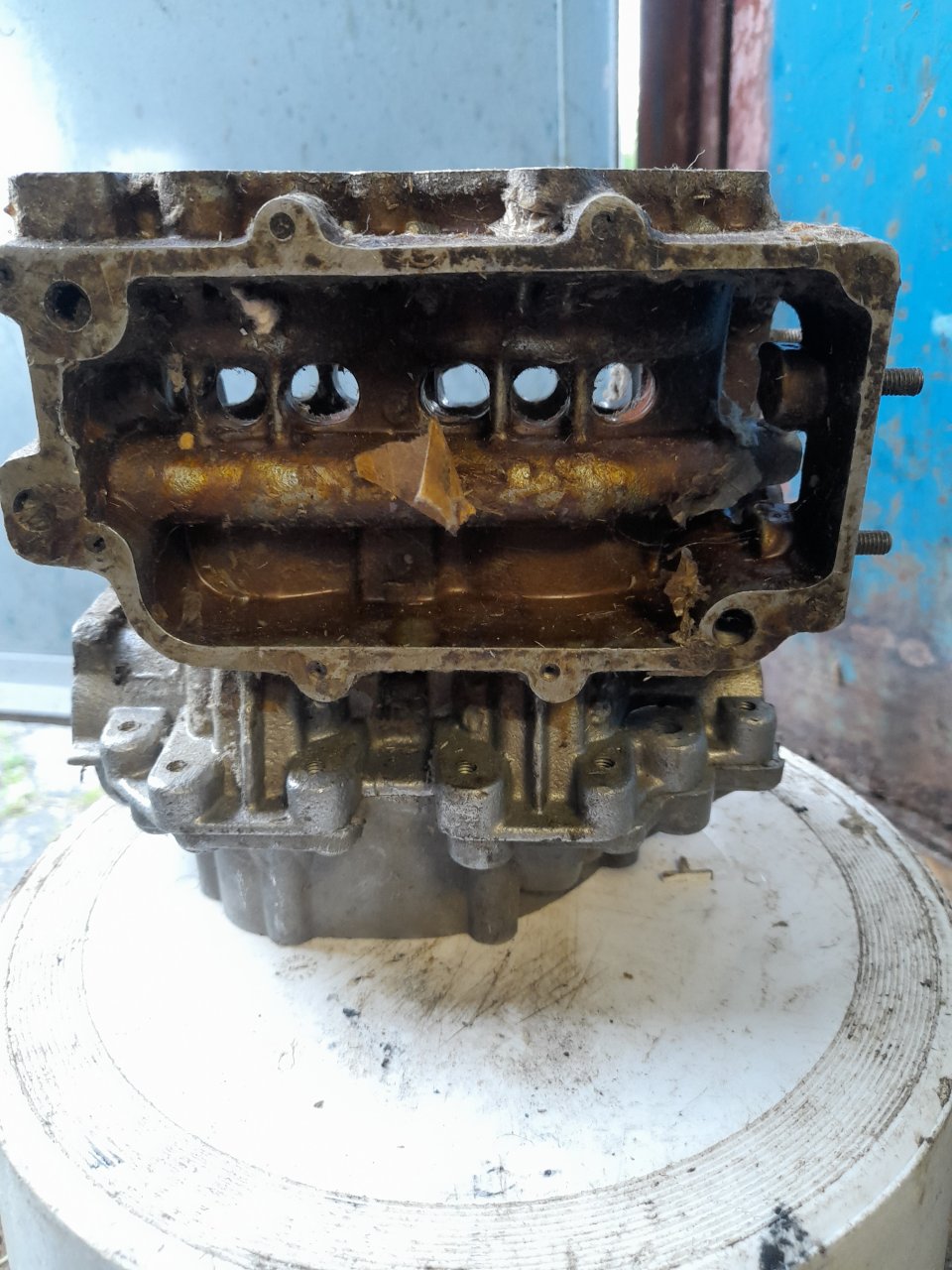

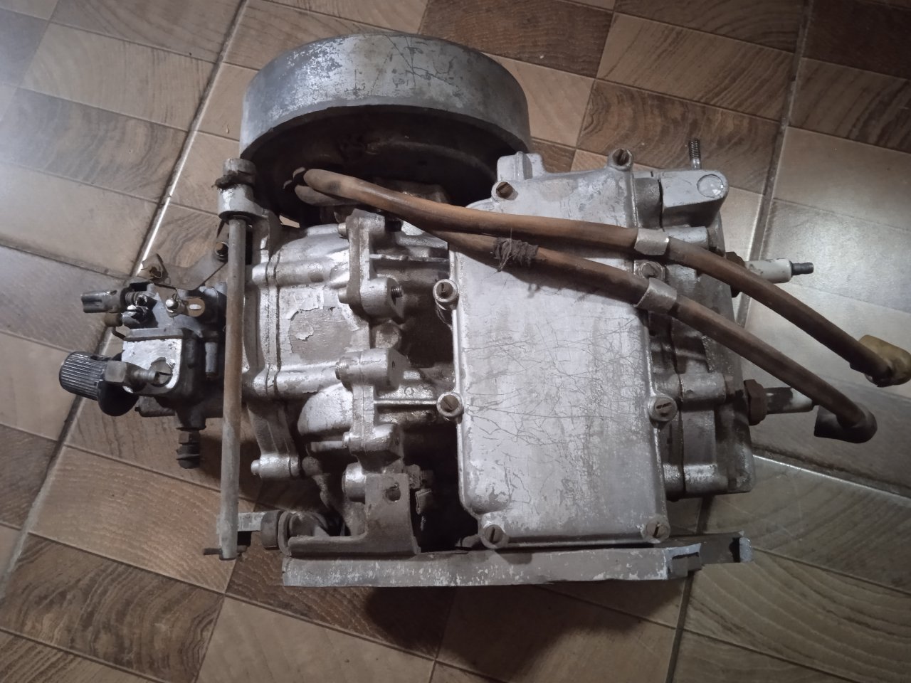

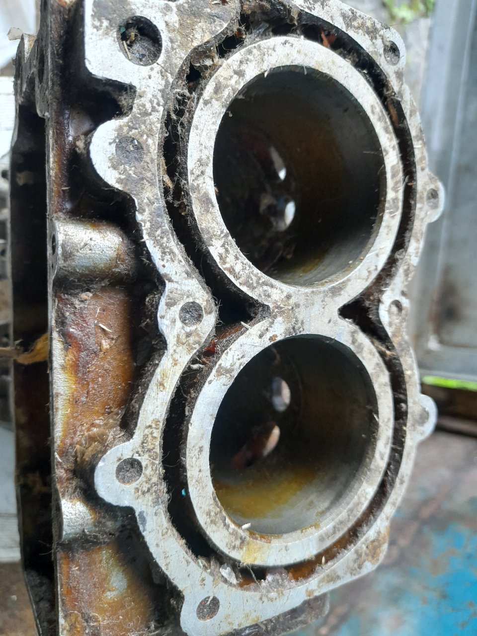

Тут после более тщательного разбора оказалось что нужен новый блок. У нижнего цилиндра кусок гильзы вмят от перепускного окна. Видимо это со старым поршнем произошло т.к. у стоящего поршня ни вмятинки, и кольца еще до конца не прикатались. Блок от М-30 стоял. В личку напишу список. Из одного места все брать удобнее.
