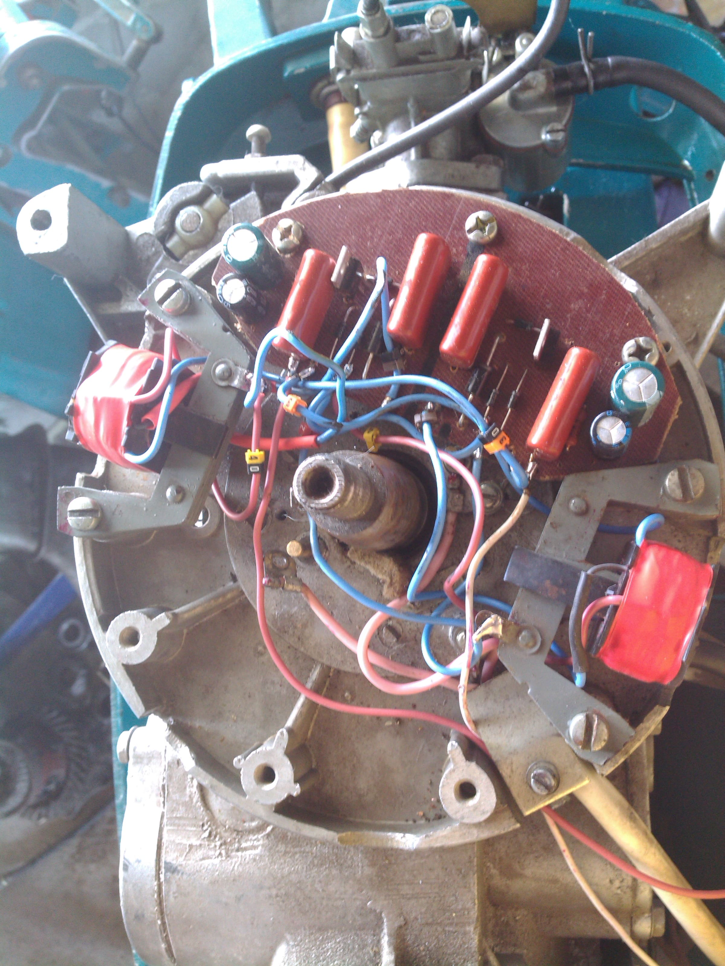

Или заменить маховик и спаять по схеме Андрея-Танкиста.

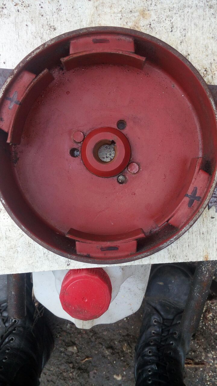

К сожалению маховик есть только без венца ,не хочется отказываться от электро стартёра. Правда с венцом аж 4 штуки. Не знаю можно ли с такого маховика срезать венец и установить на маховик без венца. Боюсь что будет необходима балансировка.

Соседняя ветка про зажигание Ветерка. Схема подходит на Б. Москву. Хорошая схема.

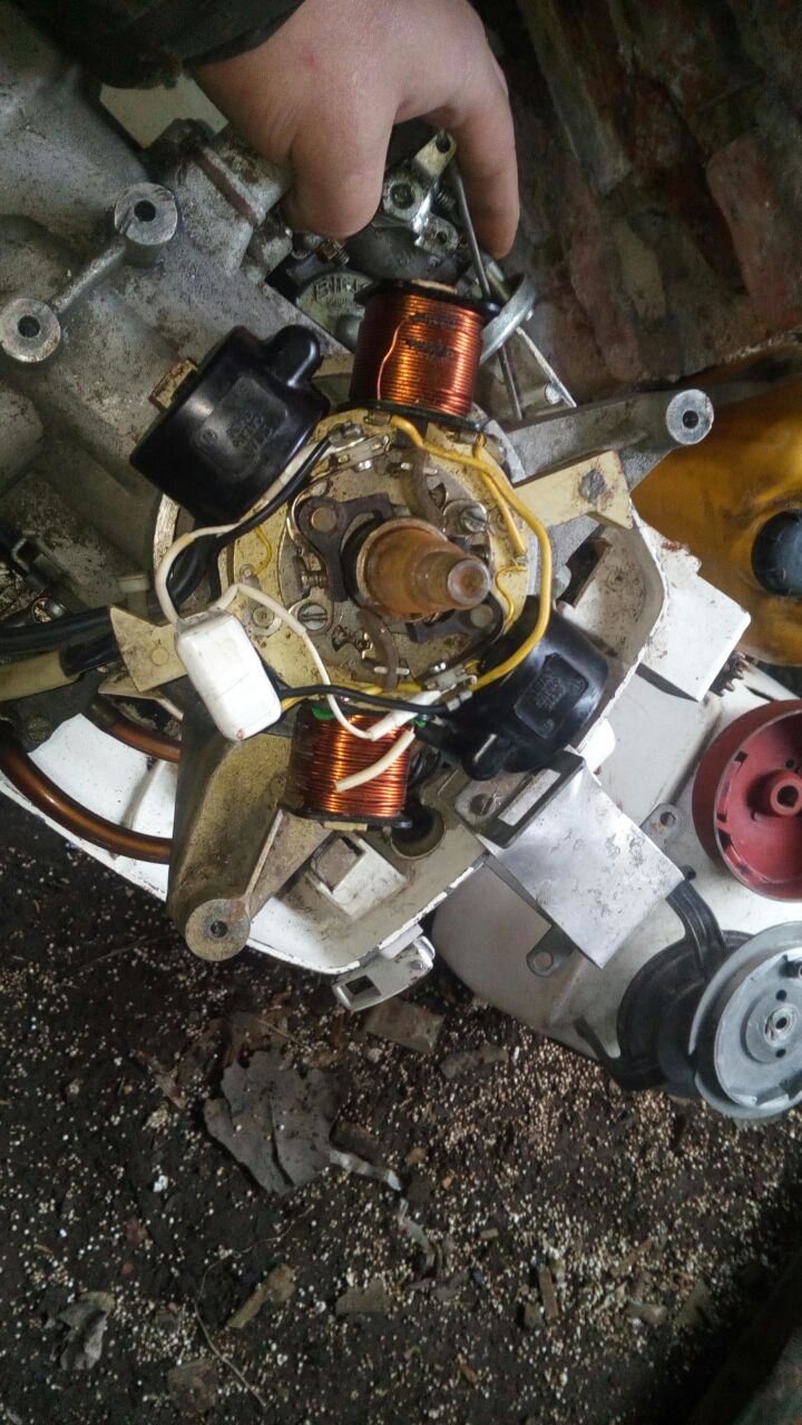

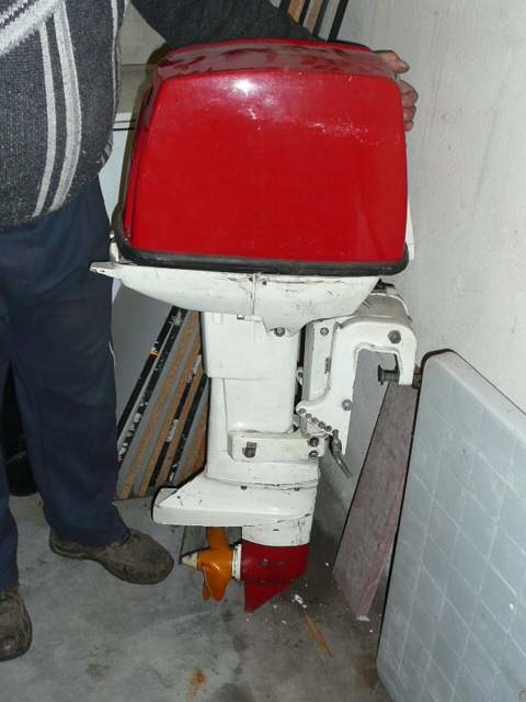

Я новичок , и ещё не освоился, буду учиться по ходу. А вообще меня интересует ещё одна тема, у меня есть польский мотор DE-250. это шведский мотор вольво архимед пента 250, собранный в польше из шведских комплектующих. О нём моло что я смог узнать, в моём дефект помята катушка зажигания, фото маховика и зажигания прикрепил. По той информации, что нашёл в нете, мотор не убиваемый, по так как я не очень опытный, хотелось выслушать советы умных людей
Это же откуда такие трофеи??? ))) Вроде Вы не коллекционер а техника... редкая.
10 097
1 475
Папа Нептуна:))) Зажигалку аналогичную и поставить.
