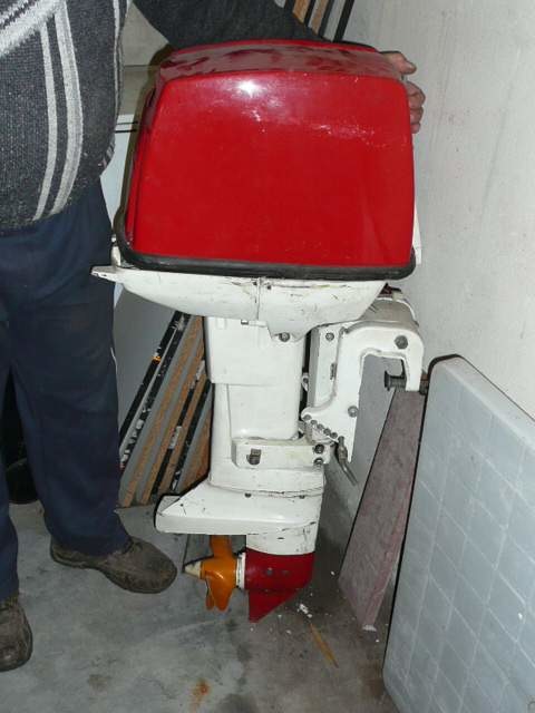

  • Это же откуда такие трофеи??? ))) Вроде Вы не коллекционер а техника... редкая.
    В 2014 покупал пластиковую лодку изготовленную на авиационном заводе для участия в гонках по московскому морю в70х годах, к ней получил 2 мотора Москву и этот, но сделал глупость, к нему был ещё и ящик практически всего двигателя с новыми запчастями, его должен был забрать позднее, потом операция на сердце и пошло.... сейчас не могу найти старого хозяина.Вот и вся история , но искать продолжаю. А эта модель была на вооружении войска польского.

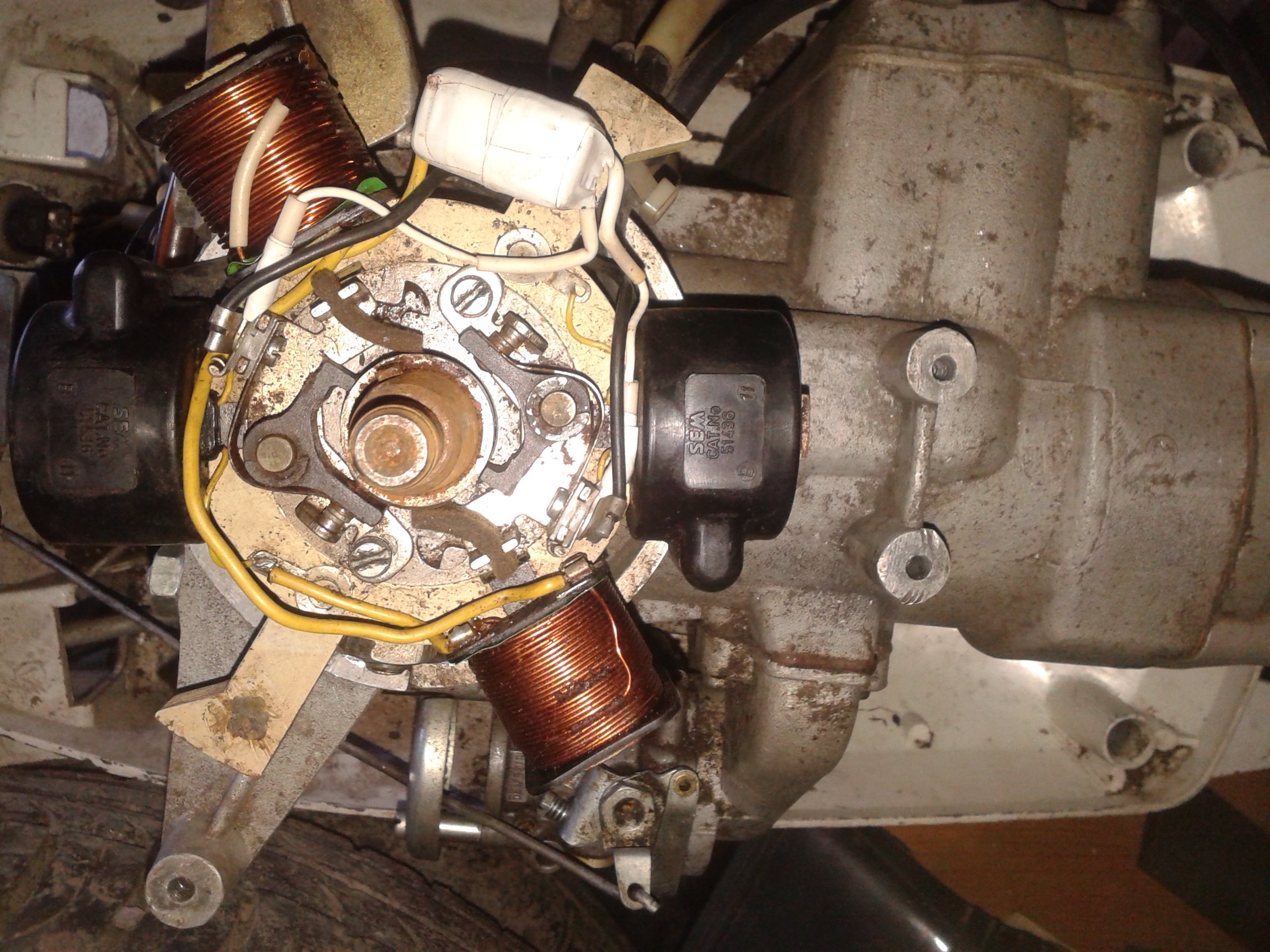

Повреждения на катушках как будто маховик просел. Или ставили другой или само основание магнетто стояло на каком то другом моторе. Если так серьезно настроенны на восстановление мотора... То хорошо бы проверить сам маховик. На форуме есть участник с ником Танкист. Он восстанавливает магнитную систему маховика на специальной установке. Попробуйте с ним связаться. Наверное и на Москву так же хорошо бы проверить и восстановить маховик. Давно они изготовлены уже эти запчасти... А равномерное магнитное поле в системе - залог хорошей искры.

Нет, с маховиком всё в порядке, у катушки повреждение чисто механическое , при транспортировке что-то попало под маховик . Я отдавал мотор в ремонт в г. Осташкове, они перемотали катушку но искра не появилась, хотя когда проверял я искры не было только на повреждённой катушке, похоже они больше и не занимались. Я забрал мотор в Москву и сам понимаешь в квартире ремонтом не займёшься. Вот я и ищу кто поможет и советуюсь если придётся всё же самому.

Судя по толщине провода - катушки с медным проводом открытые - генераторные обмотки. То что в пластике - высоковольтные накопительные. А свечные провода куда подключаются? Есть еще фото?

к катушкам в пластике, на снимке видно

Так понял перематывали генераторные- искра при чем здесь? ВВ катушки можно от Джонсона,от контактной Москвы поставить.

Да, это осветительные катушки,я сделал более подробное фото, на ВВ катушках видимых дефектов нет, дело может бать в ВВ проводах, у меня так было на Москве, поменял и всё в порядке.
