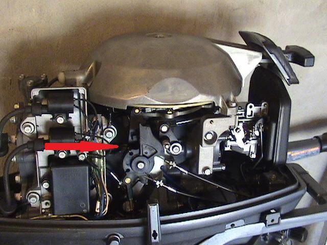

Как определили, что заслонка полностью открыта?
По вот этому положению
То есть если отсоединить троссик газа от тяги, у тяги не будет больше хода в сторону открытия??? С устройством ям не знаком, не знаю как там что внутри выглядит (но с сузой у меня была аналогичная ситуация - просто пришлось в машинке отпустить 5 мм - троссик газа не дотягивал заслонку на полный газ)

10 922
4 731
Как открывается заслонка нужно смотреть не по рычагам,а по оси заслонки.
Тяга в упор,все проверил. Хода больше нет.

zavitay
04.07.2012
6 355
379
Стрела
В прошлом году я писал об этрй проблеме. У меня в моторе,рычаг газа упирается в какой то прилив на поддоне. Может неправильная регулировка. Из за этого газ не открывается полностью. Проблему не решил.так как лодка в Сочи а я срочно уехал. Фотки были но я их удалил. Посмотри.может у тебя такая проблема. Хотя все местные спецы говорили, что такого быть не может. Упирается рычажок,от которого идет тяга не карб.а с наружи трос от машинки идет.
Спасибо за информацию,гляну. Хотя все обсмотрел,ход везде вроде свободный,все шевелится свободно.

zavitay
04.07.2012
6 355
379
Стрела
Все свободно и все шевелится,а рычаг упирается в прилив и все! Посмотри,может такая же ерунда.
