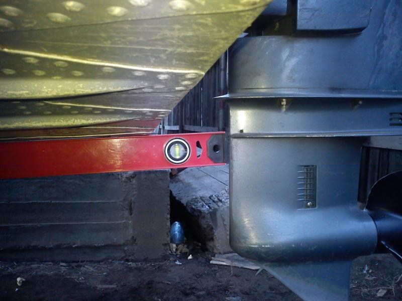

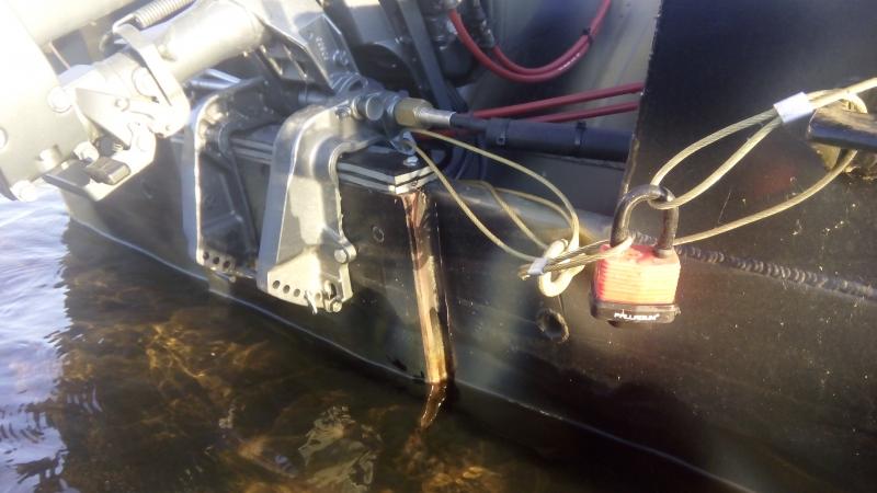

У меня сейчас накладка обрезана и выглядит вот так вот,лишнее закрасил черным. А антикавитационная плита ниже красной точки(отметил) ниже на 2.5 см. Т.е. то на то и выходит что на вашем фото.Клин мне не нужен,у меня мот регулируется по делениям,хочешь выше,хочешь ниже. Сейчас стоит на 2ом делении от транца,бывает на 3 ставлю,когда нос подгружен,быстрее выходит на глиссер.
Есть момент такой,что когда кто-то сзади сидит,мот погружается в воду,но сравнивал с другими днепрами, у всех так же практически.
Единственный момент появился,что когда плавно выхожу на глиссер,в момент 1700 оборотов появляется прохват по прямой,потом пропадает.

Ещё раз внимательно твоё сообщение прочитал и задаю вопрос, АКП в одну линию с килем? На фото он не в одну линию и при такой регулировке как на фото лодка на глиссере будет носом в воду заходить, проще говоря будет зарываться и тормозить. Регулировка по высоте это уже другой вопрос там я вижу у тебя подкладки в высоту сделаны. :yes: Вот тебе и ответ погружения кормы на ходу мотор не правильно отрегулирован. Развесовка это дело времени тут универсальных советов на все лодки и погодные условия не бывает, проще говоря это вопрос опыта, покатаешься и почувствуешь как лодка ходит а дальше уже будешь понимать куда пассажиров размещать куда груз, сейчас могу сказать только то что старайся равномерно распределять груз и пассажиров по кокпиту.

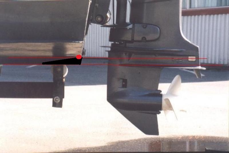

Хочу сказать о практике установки двигателя на корпус с большой килеватостью.
Двигатель нужно ставить или вровень или Выше кав.плиты( причем на мастере даже вровень двиг тупил и плохо выхолил на глис пока не подняли на одну дыру)
Поднимайте двигатель и разгружайте нос.
3 916

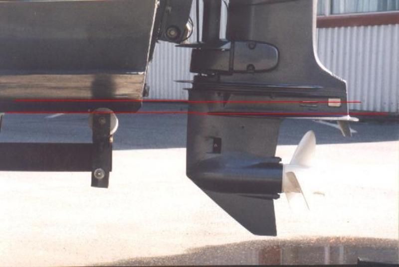

Маленько порисовал для темы Евгений.

Стоп,стоп. Фото мота не моё а Андрея. Он показал как не нужно ставить. У меня рытья нет, мот ставлю либо на 2ое,либо на 3е деление.
Вопрос к Андрею,а что не правильно в моих подкладка? Низко или высоко?? Нужно в одну плоскость плиту с нижней точкой транца??значит ещё как минимум две нужно подложить. Сейчас у меня плита ниже транца на 2,5 см. При лёгкой волне прохваты и вибрация,не могу разогнать. Если прохват по прямой,значит мот высоко?

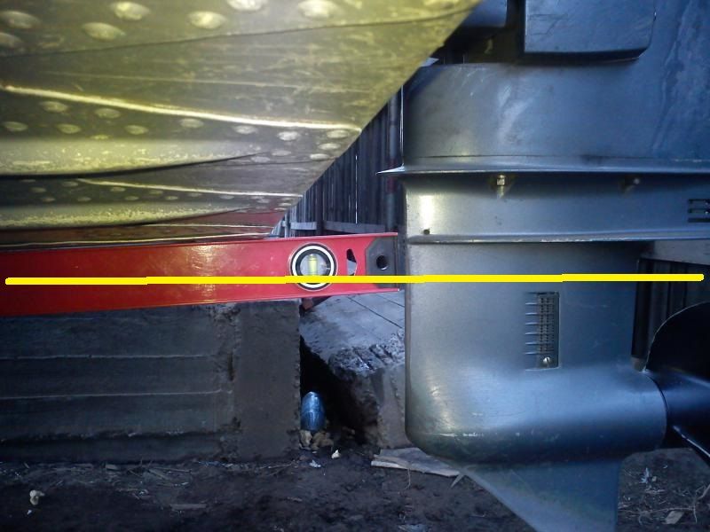

Евгений по высоте вровень или чуть выше киля это нижняя линия на моём фото, по наклону АКП в одну линию с килем (АКП должна продолжить плоскость киля без наклона вверх или низ) Про центр мотора на транце думаю сам знаешь? На твоём нижнем фото по высоте просится чуть чуть выше мотор. По наклону там вроде порядок, трудно по фото судить.

В таком положении двигатель нос к воде будет поджимать....
