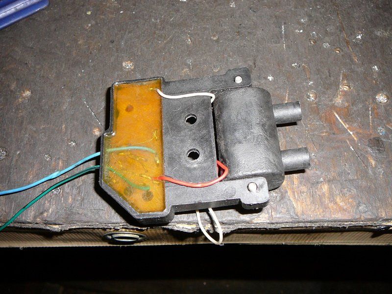

Кроче, поехал с утра в магазин, купил все детали и простенький мультиметр, прозвонить катушки. Спаял новую схему, по приведенной инструкции. Очень просто и понятно все, даже мне. Родную схему аккуратно отключил, а от катушек под маховиком вывел провода с разъемом. Подключил новую и вуаля, искра, точней ИСКРА такая, что не ожидал. Мотор завелся с пол оборота, как ни в чем не бывало. Схему залил термоклеем в корпусе от реле холодильника. Еще раз благодарю всех откликнувшихся в трудную минуту. Всем удачи и не повторяйте такую проверку, еси нет запасного зажигания.
