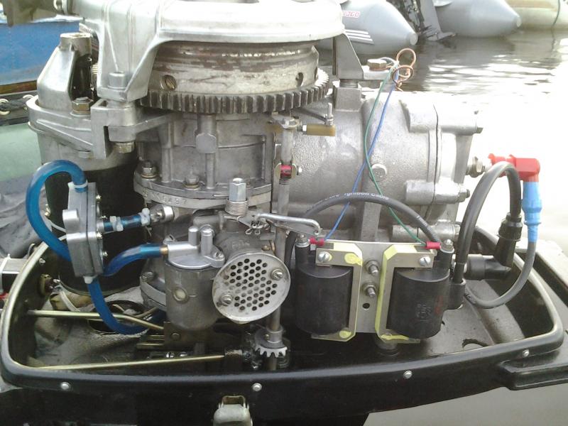

ну вот все посмотрел, отделаться испугом не удалось, заводится работает, но как только набираешь обороты ближе к средним начинает дергаться то набирая то сбрасывая скорость. как только даешь газ обороты падают отпустишь немного снова растут.

ТЛМ нормальные, заменил одну свечу, искра была плохая. на холостых и на малых работает идеально, я даже обрадовался, отчалил и поплыл, а как ускорятся начал тут и проявились провалы и дерганья.

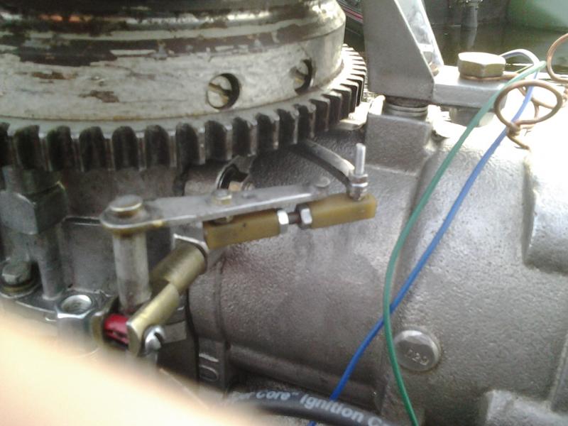

езжу на 92 бензине зажигание вперед сдвинуто. в карбюраторе уровень топлива держится нормальный.
как понять зажигание вперёд сдвинуто? сектор гнул? платформа вообще от румпеля приходит в движение?

платформа конечно движется (крутиться) но с большим опережением зажигания. тягу поставил, фото позже.

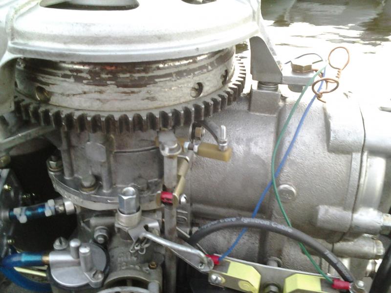

А новое магнето, это что? Катушки под маховиком плюс комутатор с бобиной? Или была замена только комутатора-то что не под маховиком? Симптом как будто плохой контакт провода управляющей катушки в месте пайки. При вибрации сплошные перебои( по видео). Если катушки под маховиком не менялись- обязательно посмотреть.даже при визуальной хорошей как будто пайке возможен плохой контакт провода и вывода катушки.Такое возможно при плохом лужении провода.Именно управляющей катушки.

заменил магнето Мб-2 (ту часть что под маховиком с катушками и залитой платой) на новое МБ-2 (из магазина)не помогло, заменил две маленьких катушки зажигания на ТЛМ-3 (2шт) запуск и работа стала гораздо лучше, но при разгоне и выход на глис почувствовал опять провал :-x, не знаю уже что проверять, снял карб для прочистки ГТС. Может из нового бензо-насоса какая нибудь соринка попала.
