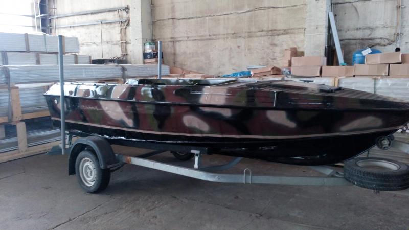

Мой Крым 3м с Yamaha F50AETL 2005!!!
Темы по обсуждению услиления и поднятия транца под 508ую ногу...
topic5795.html#p126579
Тема по подбору винта..
topic6866.html
Подведу итог:
Использую два винта 12(люминька), 14(сталь)
Загрузка лодки и скорость;
Винт 12,
груз не считая лодки и мотора 450кг,
75% газ скорость 46км\ч...
Винт14(сталь)
Два человека
бенз 50л.
газ 80% скорость 50км\ч...
Ни каких дельфинов,нет клина,все устраивает...

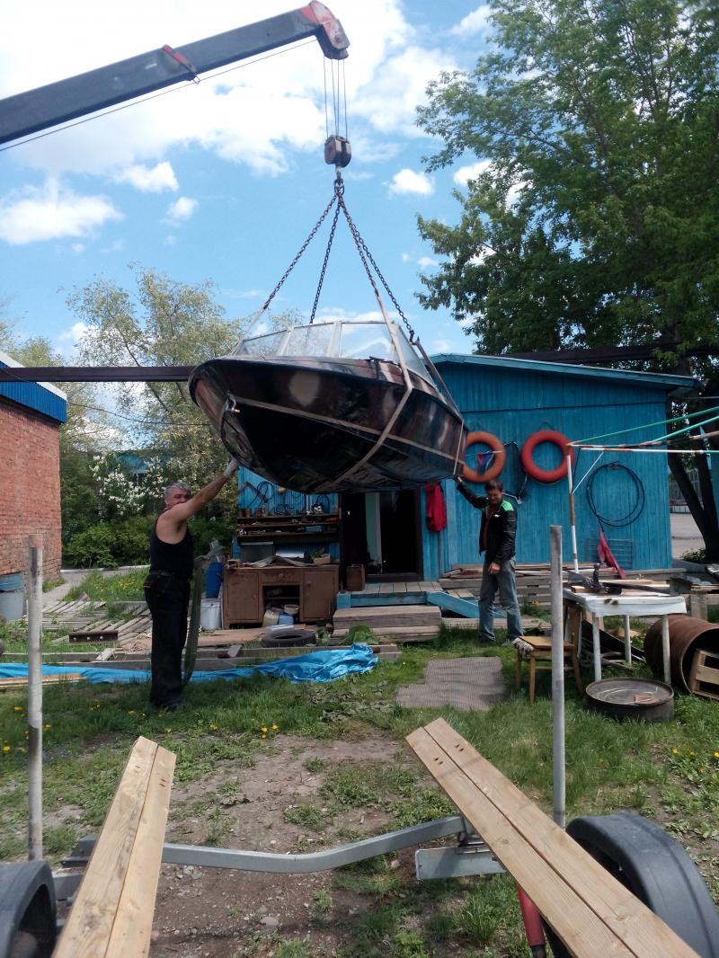

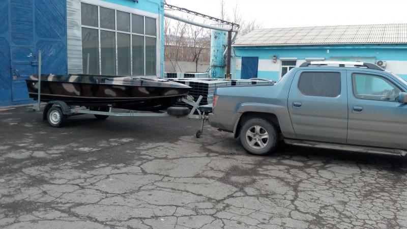

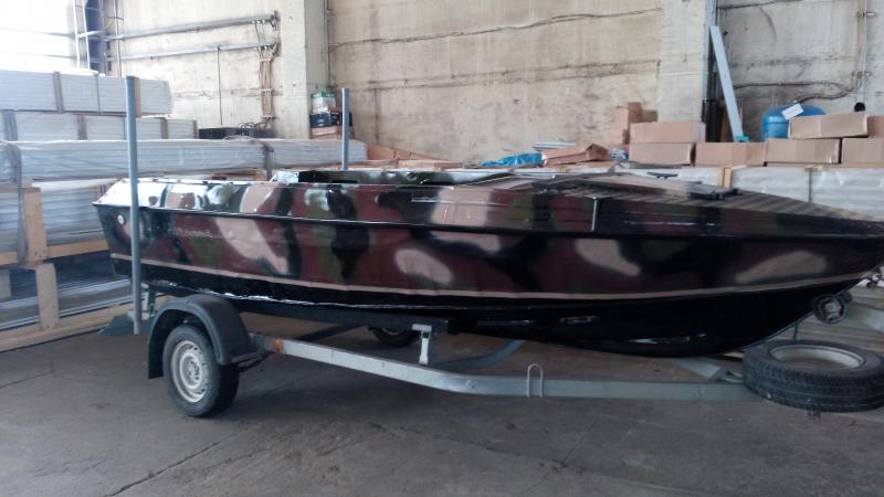

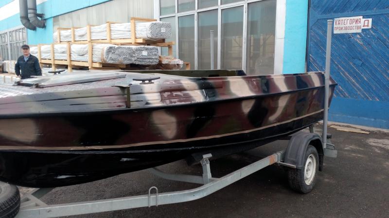

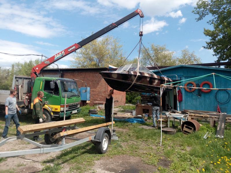

Добрый.
Ну и я отмечусь в теме Крым 3.
корпус 80 года постройки , до 1000 серии , значит реданы правильные .
Фоток много и старых и новых , выложу разобранные привезенный с покраски ..
Конечно уже началась навигация и мы ходим по Енисею и Красноярскому морю.

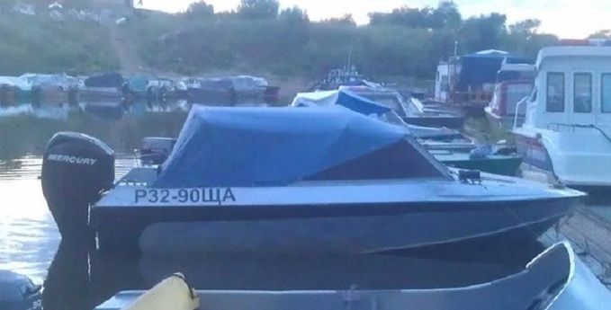

Re: *****Крым-3м у кого как едет******
наверняка видели но всеже
без плит и в пол газа ,волна
