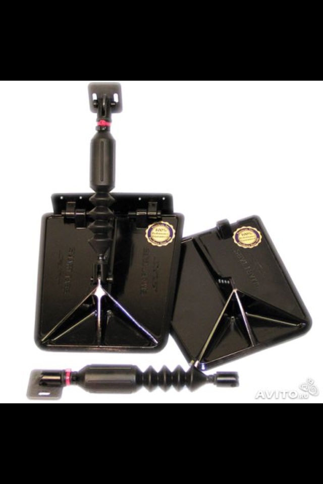

Подскажите по плитам, на что смотреть, какие лучше???

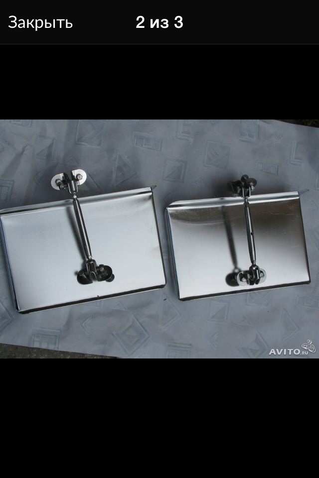

Еще такие увидел, и цена вроде не такая как на нормальные комплекты. https://www.avito.ru/sankt-peterburg/za ... _807250873
Хотя в тоже время, чем проще тем лучше. Но тут всегда можно поправить, и быстро и удобно. Что скажите???
