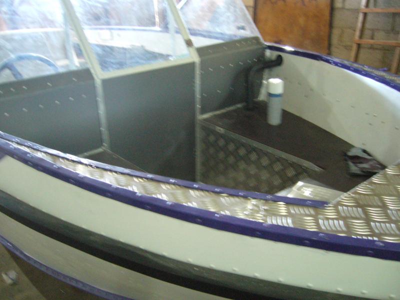

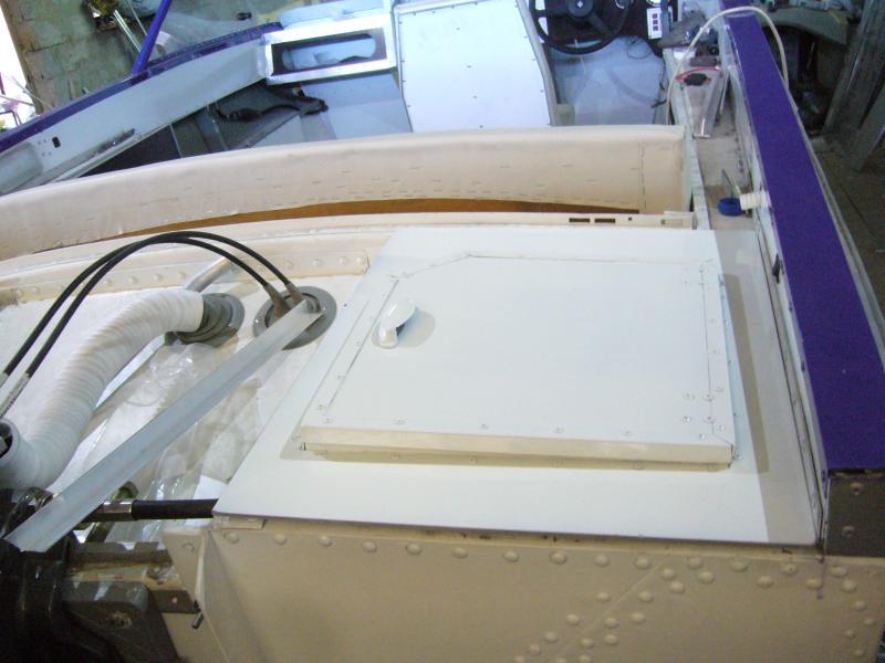

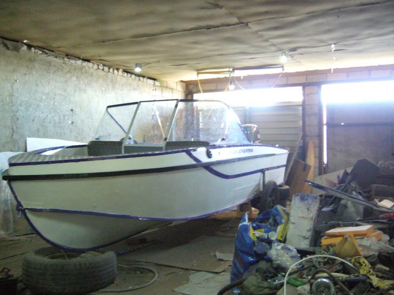

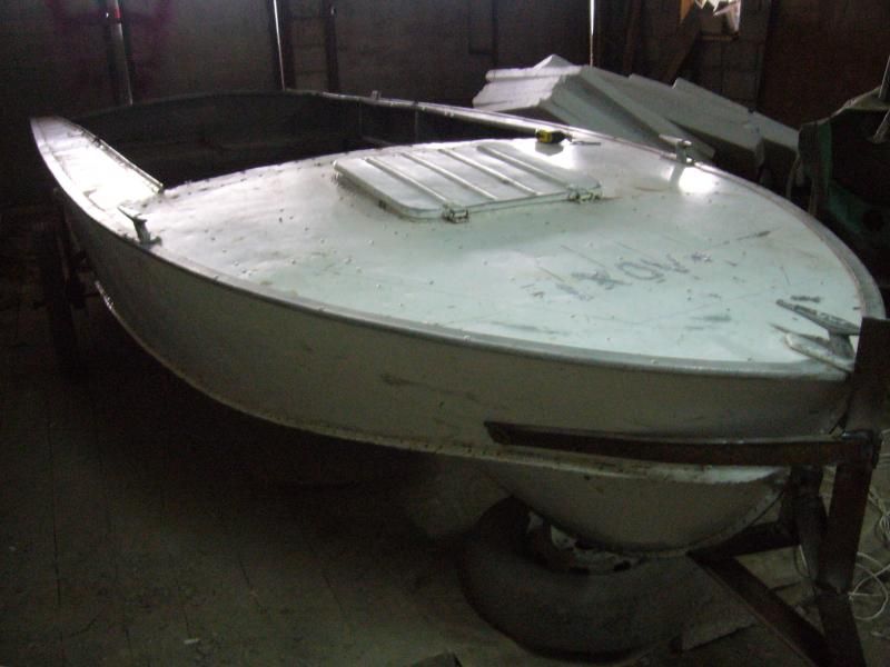

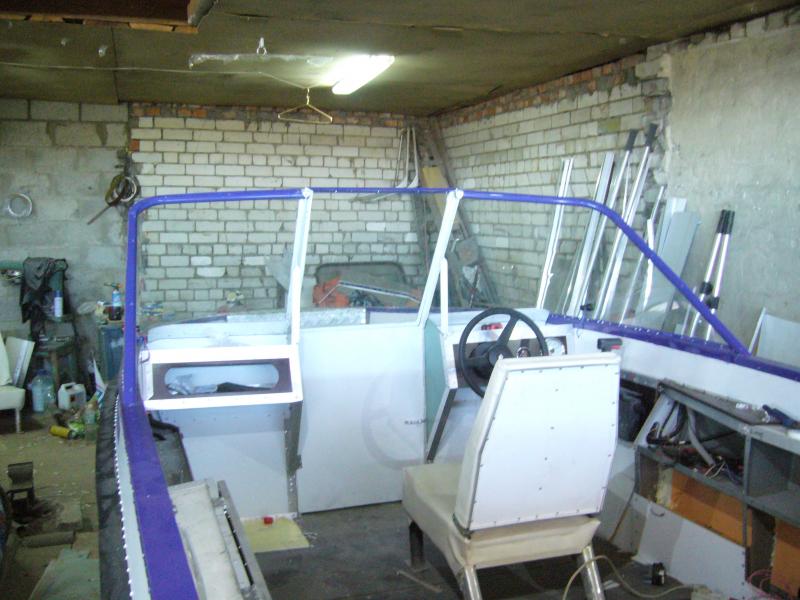

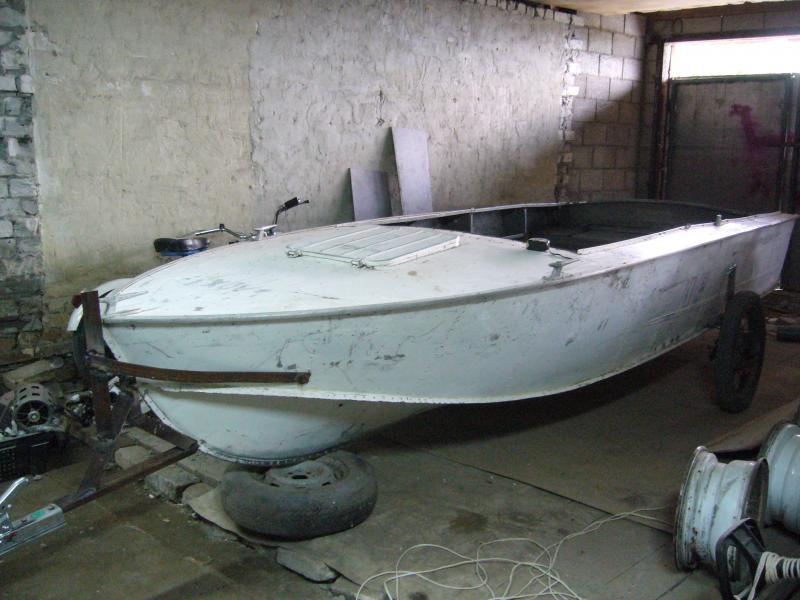

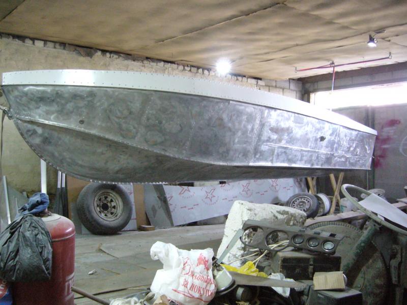

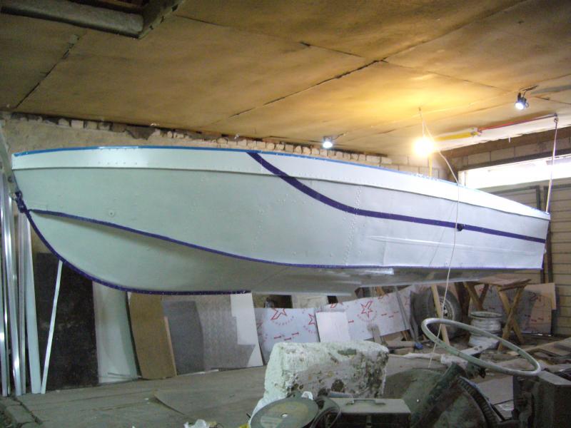

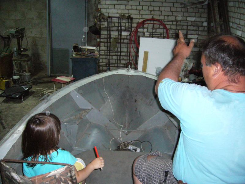

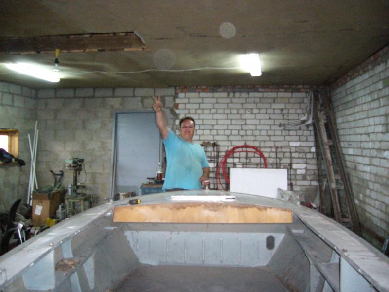

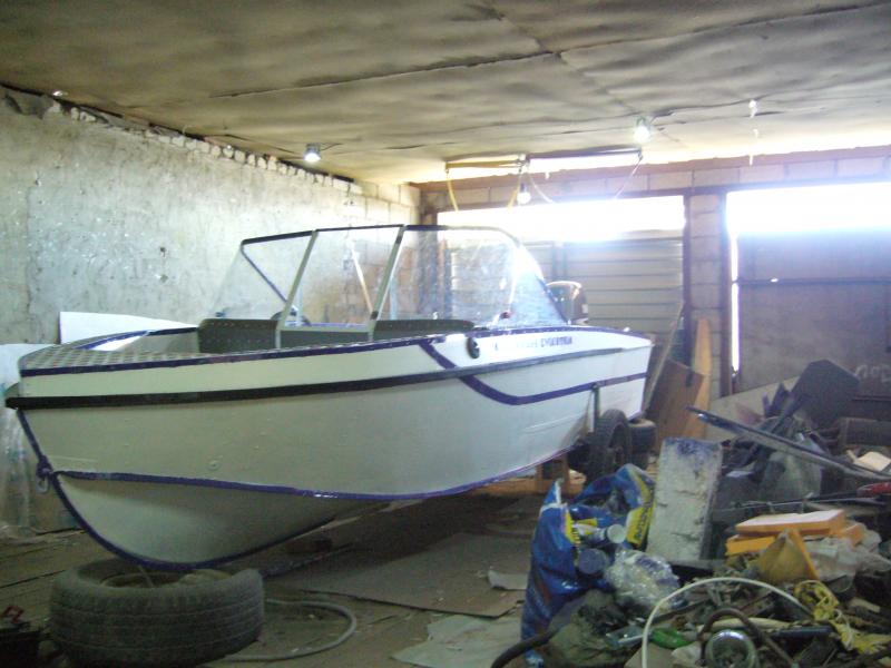

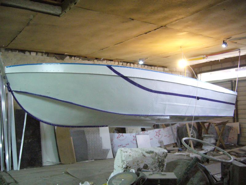

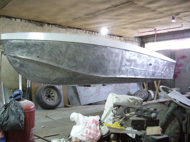

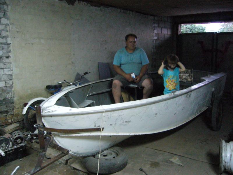

всем здравствуйте уважаемые любители катеров и моторных лодок я новичок на форуме сделал для себя и семьи лодочку пока первую но чувствую это только начало

Шикарно! Давайте больше фотографий!

отличный кораблик получился! :good: :good: :good:

Зачётно!!!!

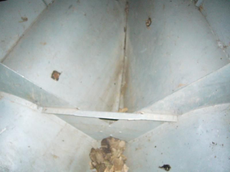

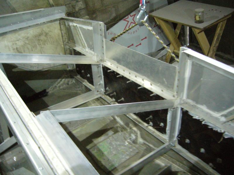

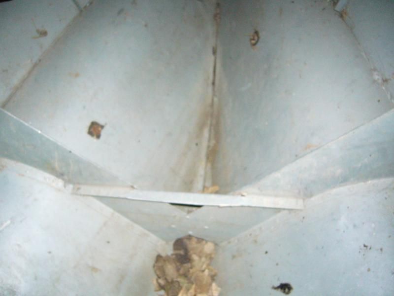

Владимир,а расскажите о том,как реализовали поперечный редан
Володя 64
12.05.2014
74
г. Саратов
прогресс 4 сейчас вятбот 490
yamaha f50. джонсон 70
Re: мой прогресс 4 эволюшн по саратовски или длинная зима
вообще этот девайс делал парень из Белоруссии под ником chelovek на мотолодке есть его тема .но делал он его на прогрессе2 на ютубе емть видео .набираеш- посвящается лодке прогресс .на четверке он нах не нужен всвязи с отличием их друг от друга просто после 40 км в ч нос двойки липнет к воде и редан его поднимает и лодка летит при условии что двиг сил 56-60 .а у четверки при этом же двиг нос итак воды не касается а с реданом она начинает скакать т-е дельфинировать и угол атаки винта тут ни при чем у меня стоял клин 7см на ноль . вот после того как я подводное крыло установил и сделал кроме трима еще верт подъем мотора стало лучше .НО на охоте.рыбалке ходиш там где глубина 30 40 см и все эти хреновины мешают. травы снимаешь тьма крыло под кормой давало вторую точку опоры и дельфин пропал .корче срезал я все крыло и редан в гараже лежат выставлял на продажу не интересно людям морочится
вот и я подумал-зачем четверке поперечный редан... :uchu:

пока сам не попробуешь. не узнаешь зерна истины и опыта а разговоры это теория. вопросов задавали парню много а ответов нет вот я взял и попробовал .так жить интересней

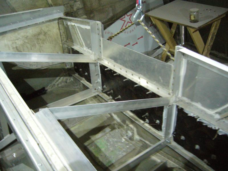

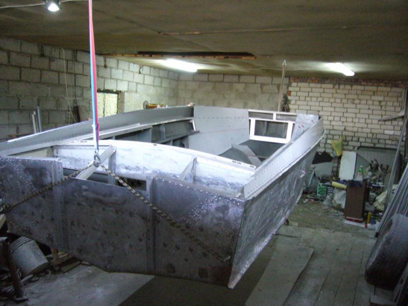

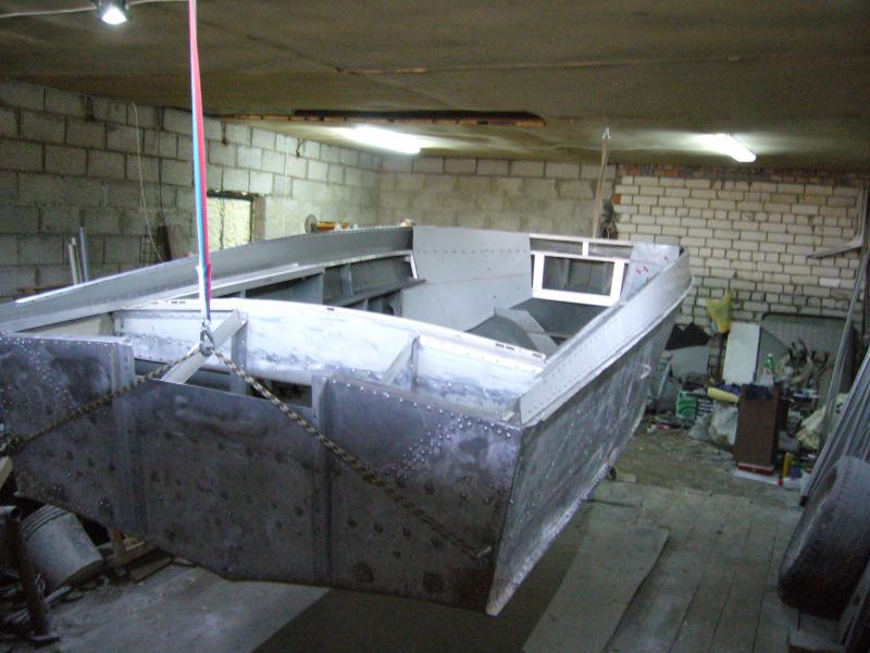

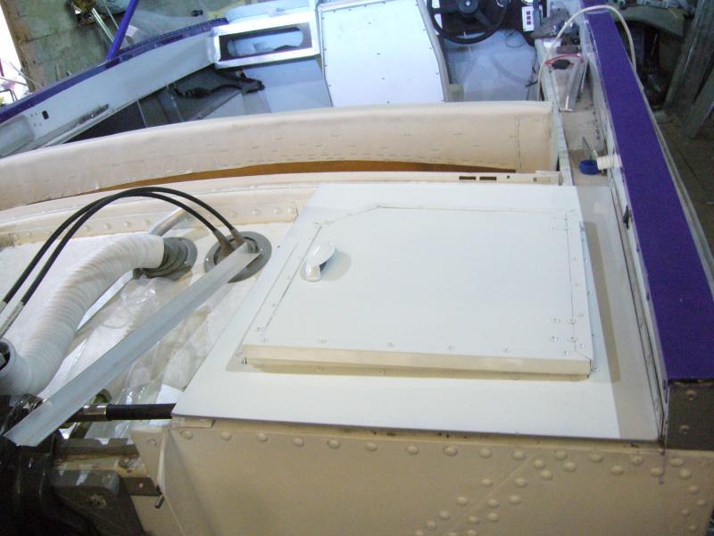

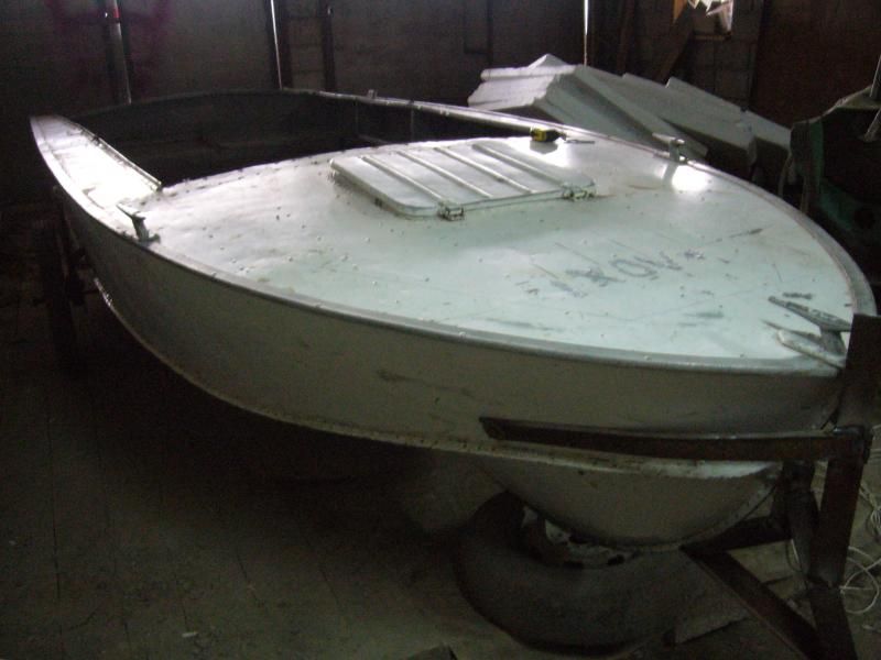

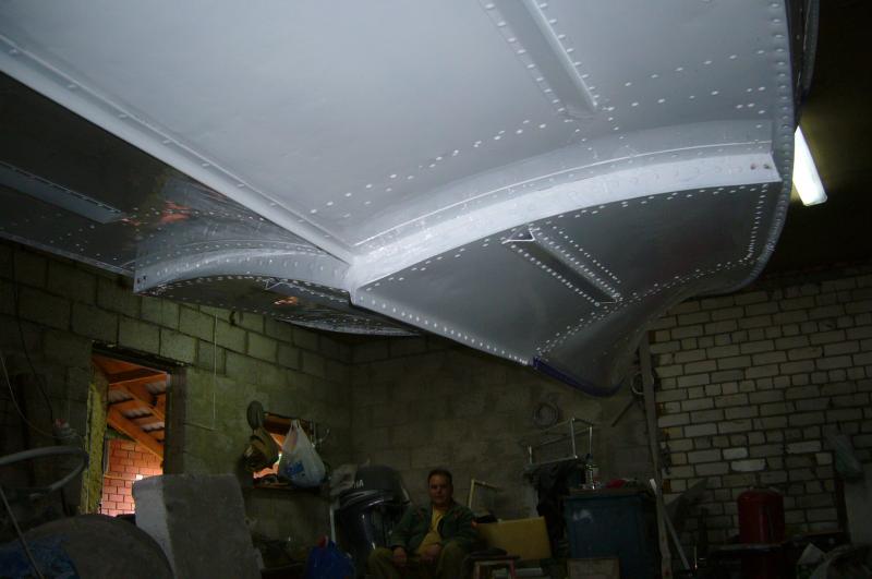

Ну,все равно красиво получилось...Хотелось бы посмотреть стык между старой и новой палубой.
Володя 64
12.05.2014
74
г. Саратов
с загрузкой фоток не получается .а так просто на старую палубу приклепывал уголки и к ним уже крепил композит верх закрыл алюм швелерком из трубы профильной .трубу в станок гибочный по радиусу палубы а потом рез пополам и два швеллера ролучились

Твой поперечный редан подойдёт на п2?
Володя 64
12.05.2014
74
г. Саратов
да собственно. первоначально он и шел на п2 это я на свою четверку его сделал и поставил .но двигун нужен 50-60 сил иначе он бесполезен
27 776
2 522
Слышал эффект дает и на 30ке.... нет?
Володя 64
12.05.2014
74
г. Саратов
Саш я не знаю такого опыта у меня нет .просто если мы его поставим тебе и на твоем моторе эффекта не будет.тогда как убирать. или искать др мотор. тут надо тебе подумать чтобы не дырявить лодку просто так.если есть достоверная информация по этому поводу .это один вопрос .а если нет то только пробовать.но поперечный редан начинает работать со скорости примерно 40-45 км\ч это я знаю точно. как разгонит прогресс 30 ка или нет? ДО ЭТОЙ СКОРОСТИ вот в чем вопрос. свой номер я тебе в л.с скинул звони обсудим.
27 776
2 522
40 мой прожик идет и самое интересное нос не липнет у меня. В-30 на третьей дырке.
Володя 64
12.05.2014
74
г. Саратов
так редан и отрывает нос от воды .так будем экспериментировать или нет я тебя не пойму?
27 776
2 522
Подумать надо, сильно подумать.....
27 776
2 522
А ты вообще продаёшь этот редан?
