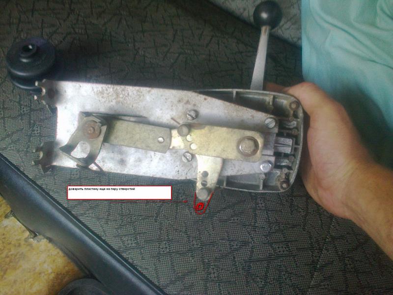

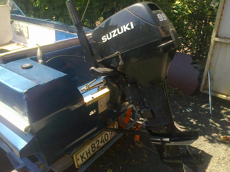

Парни привет всем .вчера ставил на неман1+сузуки дт 15 дистанцию.машинка калуга троса советские ейные же.проблема с регулировкой реверсивного троса.суть в том что если переднюю скорость машинка включает то заднюю недовключает.если подтянуть трос то наоборот.если же найти золотую середину недовключает обе.решение которое пришло мне в голову увеличить плечо рычага который толкает трос реверса.
и еще вопрос импортные троса с2 легче ходят чем советские?а то мне совковые показались тугими даже после промывки вдэшкой.
