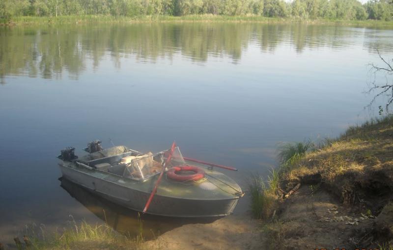

Казанка 5М3, "Кефаль".
Меркури 60ЕО

Это точно! Столкнулся с рысканием из стороны в сторону на своей бывшей "Казанке 5М4" под "Ямахой F40BEDL". Регулировка угла наклона тримом и изменение высоты транца не помогло. Так и не понял до конца причину этого явления.
На "Казанке 5М3" под "Мерком 60" с этим не сталкивался. На "Казанке 5М3" под спаркой из двух "Вихрей 30Э" даже намека не было на такую ерунду.

Если что, 100кг и 60сил на транце у П2 имел лет 20.
:good: Юр, а я давно Сане говорил - Повесь два Вихря на самодельный выносной транец!!! быстро и не дорого :D
