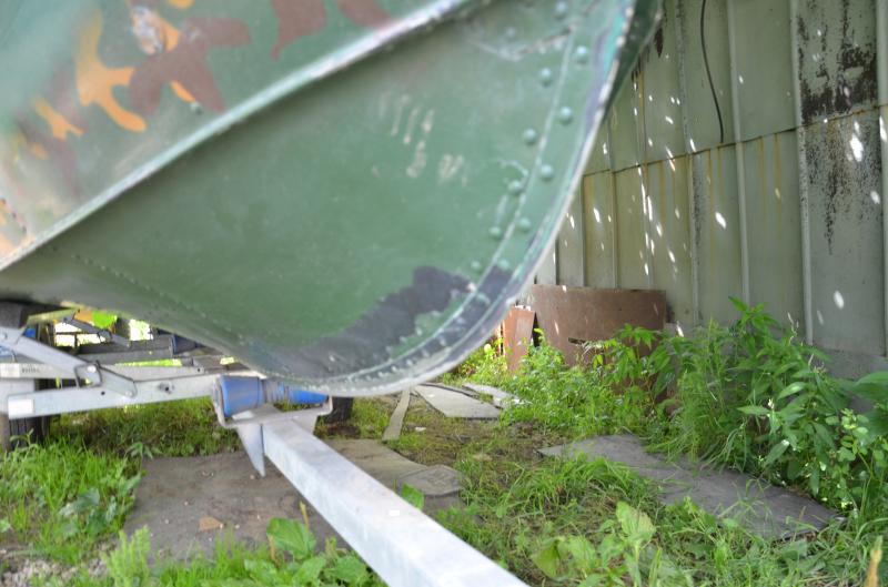

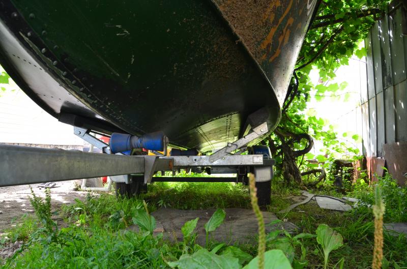

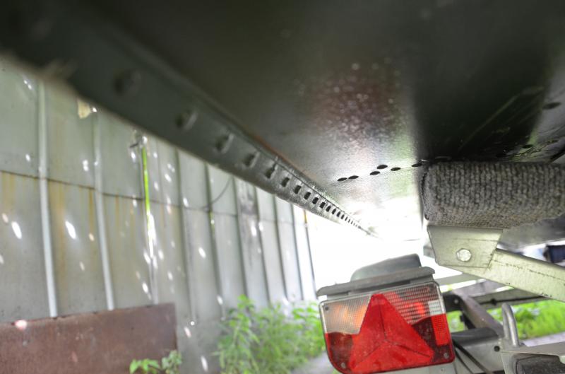

Странные вещи. В ТТХ обоих указан угол 7 градусов. В аннотации говорится что двойка отличается от четвёрки меньшим углом килеватости и так далее. За носовые обводы ничего не сказано.
Если два корпуса рядом положить видно что что у них на днище, особенно в начале и середине, килеватость разная. На транце изгиб "крыла чайки" тоже отличается, не понятно только где меряется 7 градусов
21 634
1 815
Re: прогресс 2

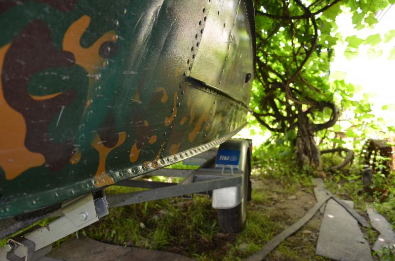

Во в этом странности. И не только. Двойка и четвёрка принципиально разные катера. И не понятно для чего конструировали такую не уклюжесть.
Re: прогресс 2
МИХАИЛ ПАНОВ сказал(а):
все что есть , завтра конкретно :roll:
Миш, сделай если возможно качественные фото боковых скул у транца(угол загиба) и есть ли на днище какие то деформации - заплатки и т.д.? :? ... поглядим-подУмаем ;)

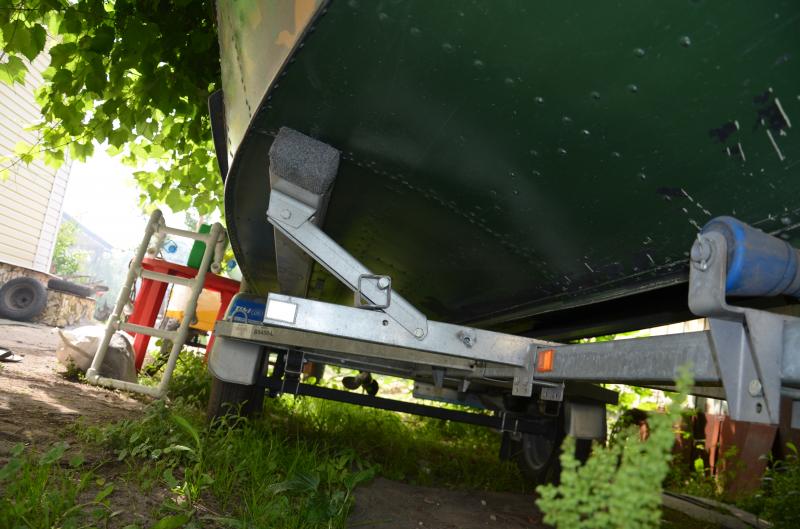

Всем доброго дня , Дим латок на днище нет
Re: прогресс 2
Значит отгИб скулы + гидрошайбы post191860.html#p191860 ;) ....
з.ы. Ну или по пути Сергея(Зуша) topic1990.html :yes:

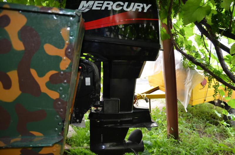

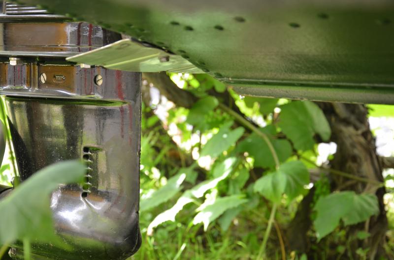

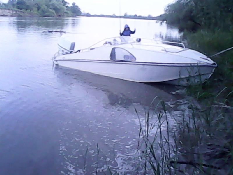

ДОБРОГО ДНЯ . Решил попробовать после долгих обсуждений , приклепал реданы (гидрошайбы) и результат не заставил себя ждать рысканье пропало :good: :pardon: :D

Алексей на глиссер входит шустро , в повороты заходит как по рельсам ,по моим ощущениям скорость стала больше но это я думаю ,надо померить :?
Миш, я только что замЕтил на 2й фотке - у тебя приделан "типа брызгоотбойник" перед мотором, а ДО его установки рЫсканье было?... Что-то мне подсказывает, что на скорости этот девАйс явно негативно влияет на дифферент :yes:
