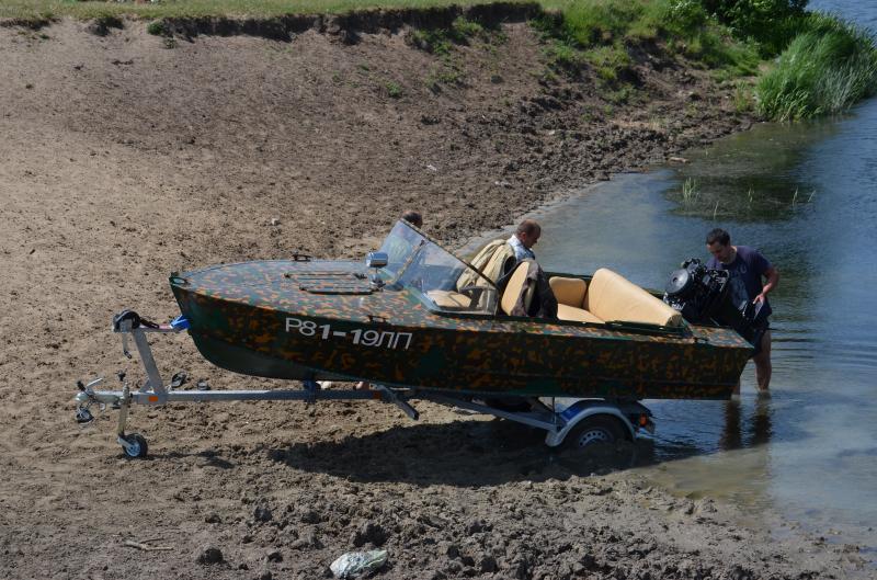

сори фоток нету завтра обязательно сделаю , только что именно фоткать :? но прог вроде в норме воды видел мало :good:

все что есть , завтра конкретно :roll:

Фото не причём. Таков Прогресс 2. Угол наклона то причём? Не дельфинирует. Скулы и валкость единственные причины. И реданы только усугубят.
