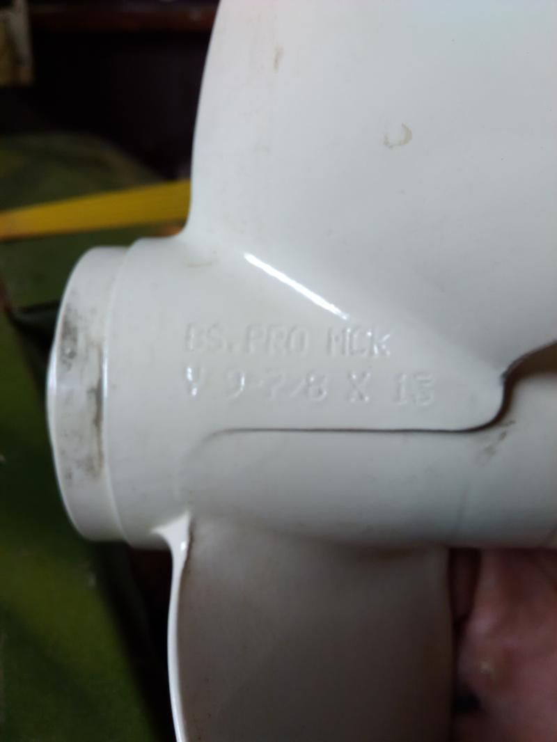

13тый не вытягивает двоих?!а что за винт?слышал,что у Ямахи нет 13го,вроде,далее14.но с двумя на 12ом у меня явный перекрут,даже вдвоем с вещами.Трое и шмурдяк-поет ровно,не визжит это в полную тапку.и на какой дыре(отверстии от транса)мотор стоит.у меня на второй терся о сливную пробку.просвятите,пожалуйста.
п.сэ.видел какой-то 13 винт белый,как у ямах.написано 9 7/8*13f.не он?

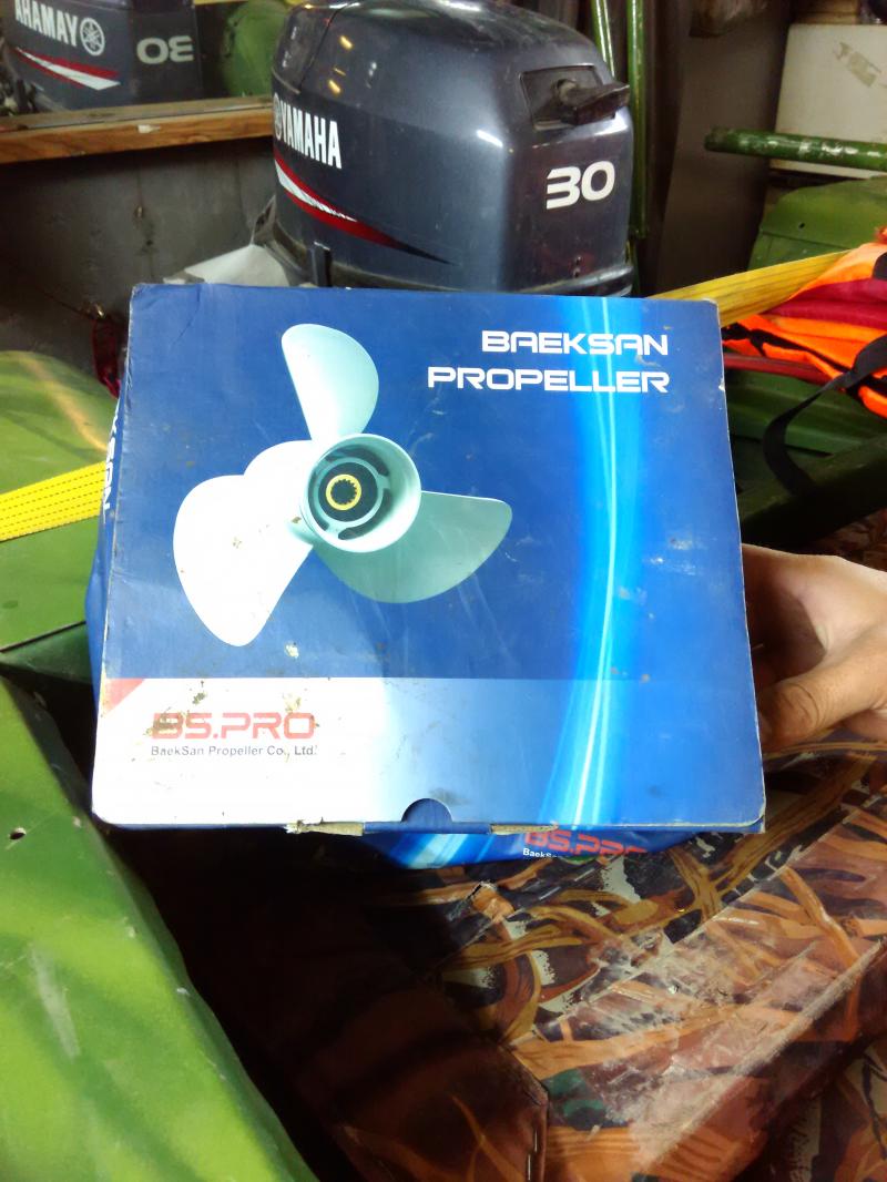

Вот 13 винт производство Корея
Сейчас взял такой же как и стоял 12 оригинал решил больше не экспериментировать. Мотор стоит на 2 отверстии от транца, сливной пробки нет поэтому ничего не задевает

13 Бэксан по факту -12,5.У меня с таким винтом жуткий перекрут.

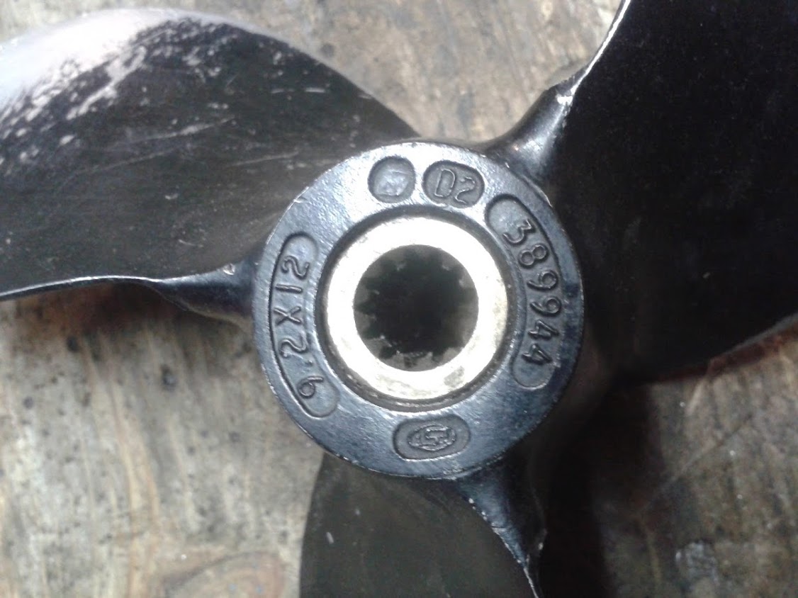

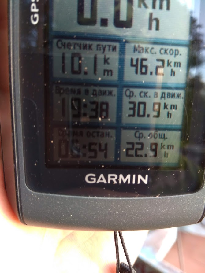

Вчерашнее испытание. Эвин-25 раздушеный. В одиночку шел.
Винт стоИт вот этот.
