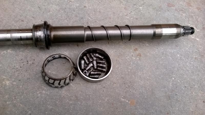

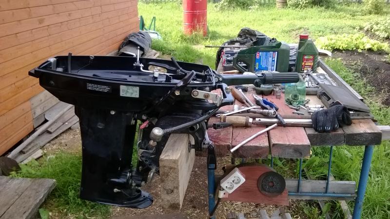

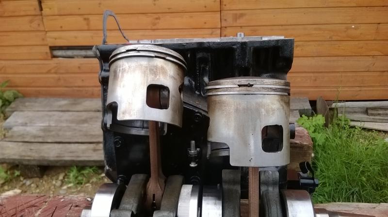

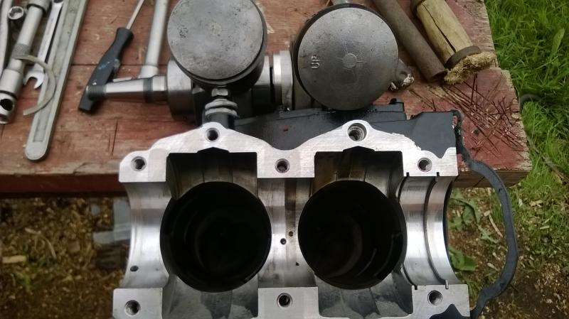

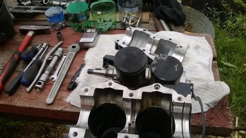

Привет, друзья! У меня сегодня праздник!
Всё по порядку..

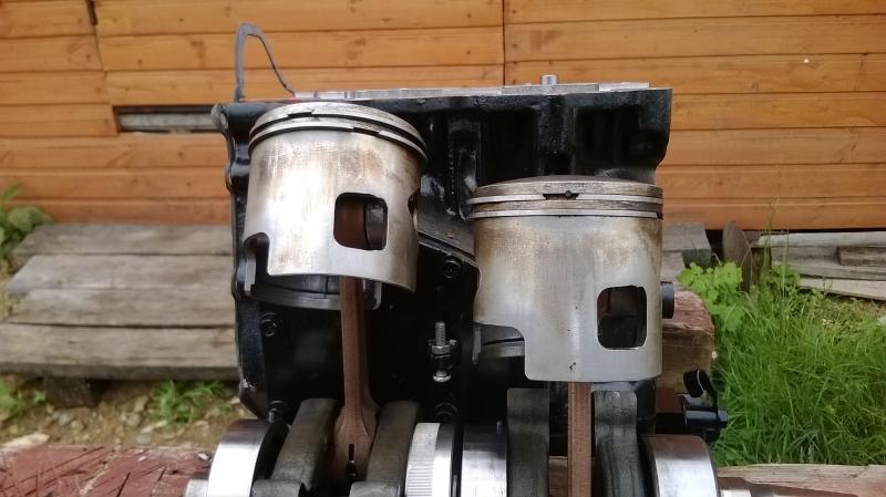

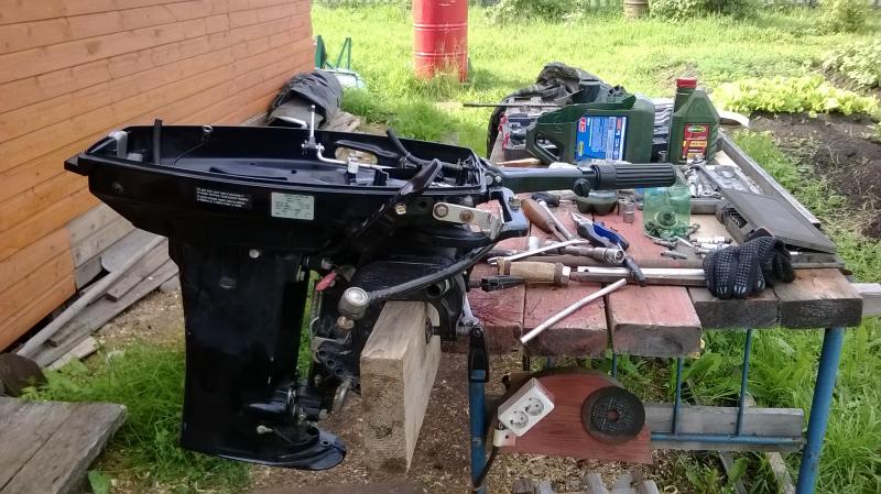

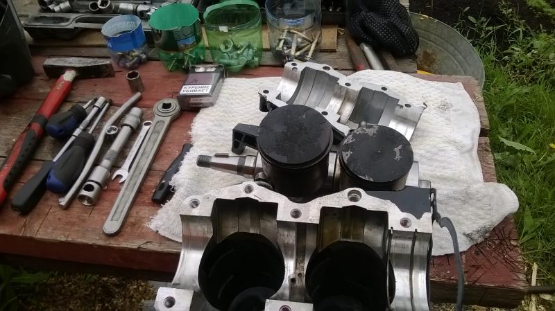

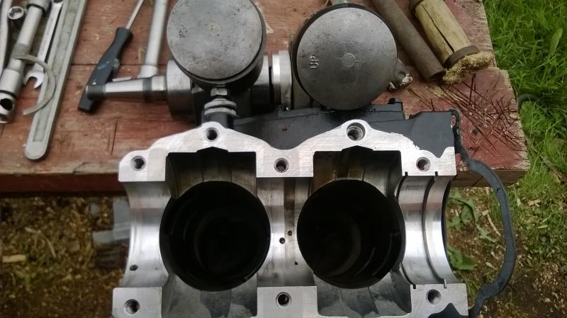

Сегодня с утра дождик, на стройке делать нех.., думаю, а пойду-ка я мотор вскрывать.., настроение на ноле..

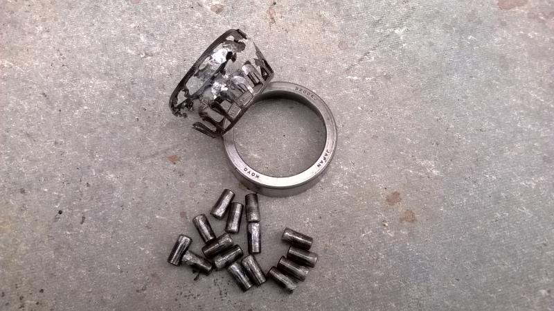

Вскрыл и увидел чудо! Движок как новенький, все в норме, поршневая и картер в масляной пленке, нагара нет (масло использую с самого новья МГД14М 1:35-40). Значит бензик был с маслом. :) А вот за вертикальный вал, на нейтрали, провернуть не мог! Значит подшипник клина дал, а это уже мелочи! :D
Почистил поршня, головку даже и не снимал, т.к. нагара нет, собрал движок обратно.

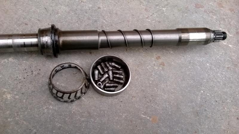

Снял редуктор, вынул вал.. (см. фото)

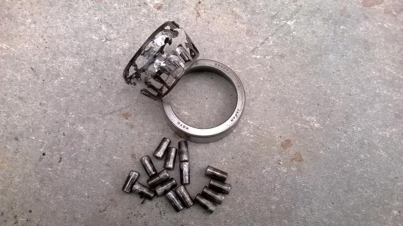

Внутреннюю обойму приварило к валу, сколотить не мог, надрежу болгаркой..
Моторчик очень простой, легкий для ремонта в сравнении с Вихрем и Нептуном.
Всем спасибо, удачи, глубины под винтом!

Подшипник навернулся из за нехватки масла.
Если у тебя на редукторе сверху две пробки,то при заправке редуктора отворачивать нужно оба,тогда такой проблемы не будет.
Согласен. Перед поломкой заменил масло. Двигатель лежал на боку, масло из верхнего отверстия потекло и я закрутил пробки...
Главная ошибка, двиг должен быть в вертикальном положении.
Отсюда и хана подшипнику, мало масла, а не из-за того, что много дорожишь
на малом ходу.
